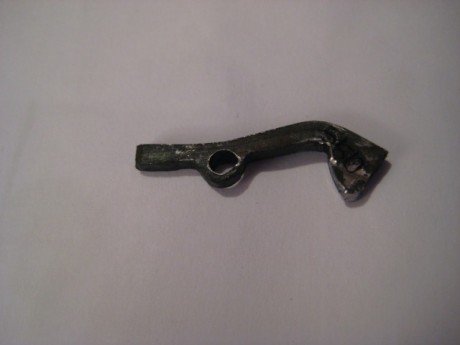

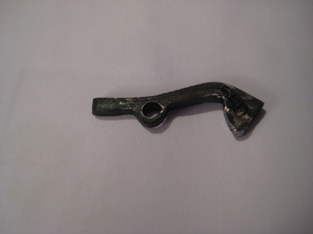

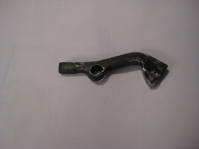

hola Einar, unas preguntas si no te importa. ¿Qué le has metido?. ¿Se ha roto?, ¿se ha salido?. ¿Podrías poner unas fotografías?.
EINAR
Mensajes: 2900
Registrado: 07 Ago 2008 04:01
Ubicación: Cantabria
Re: Expulsora carabina destroyer 9L
Mensajepor EINAR » 21 May 2012 17:48
Miguel59 escribió:hola Einar, unas preguntas si no te importa. ¿Qué le has metido?. ¿Se ha roto?, ¿se ha salido?. ¿Podrías poner unas fotografías?.
Que le he metido, pues creo que el cerrojo de mala manera, no ha sido efecto de un disparo, que era una recarga del 9L, mas bien flojita porque la usaba por primera vez, pero en un momento dado tueve que sacar el cerrojo porque se me movia la uña extractora y al meterlo de nuevo se quedo atascado y tuve que forzarlo para sacarlo, total que se dobló.
Te pongo una foto.
Por cierto que ya localice una de repuesto.
