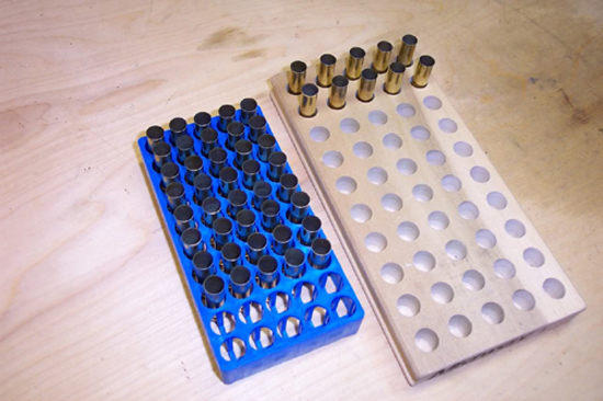

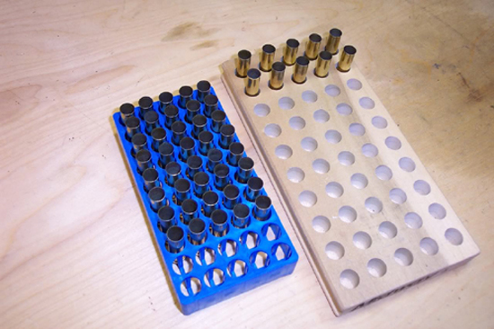

Pues tendrás que hacerte con una bandeja para colocar las vainas boca-arriba, hacerte una bandeja con una tabla de madera o usar un plástico (con los agujeros adecuados al diámetro del culo de la vaina que quieres recargar) donde vienen colocados los cartuchos en las cajas de munición "factory" (Yo para cargar el 30-06 sujeto las vainas en un plástico de una caja de cartuchos del 44-40) e ir colocando el embudo en la boca de cada vaina con el cuello ya expandido y llenandolas una a una, y una vez todas llenas y comprobadas, ir despachándolas a la prensa para poner la punta.
