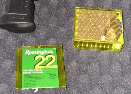

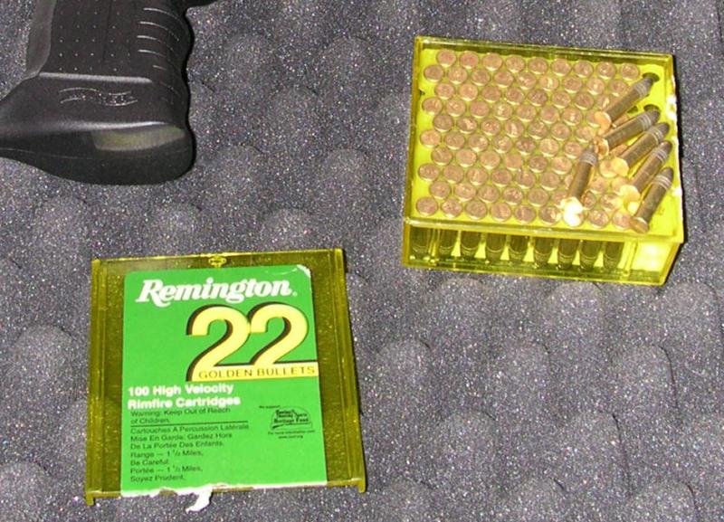

No dices con que arma tiras. En mi caso con una Santa Bárbara SB-66 la que mejor va es la Remington High Velocity, adjunto foto. Despues la Geco 22LR Rifle y Sk Rifle Match.
La munición específica para pistola tiene una caida muy grande en cuanto te pasas de los 25 metros

Mas que alta velocidad, es usar para carabina la munición que es para "rifle" y para pistola la que es para "pistol". Puse el ejemplo de la Remington de la que adjunte fotografía porque con esa munición me va no bien, sino excepcionalmente bien y hasta huele mejor. Por supuesto que con cci standard y cualquier otra se le pega al carton a 100 metros, pero si se usa visor o a miras abiertas el ajuste por la caida es mucho mayor que si se usa munición para "rifle".De todas formas no hay nada mejor que probar con tu propia arma. De tirar con una carabina G22 incluso con laser y mira telescopica a tirar con la Santa Barbara con la misma munición hay diferencias importantes.

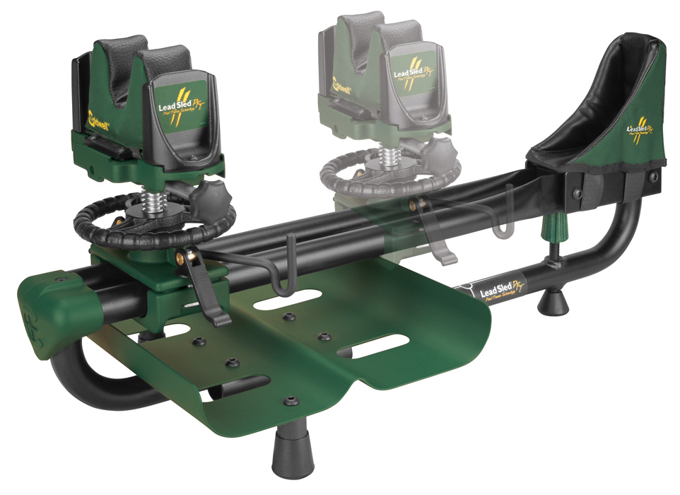

Bueno ya lo tengo el banco de pruebas tenía ganas de uno y no sabía que escusa poner, me animo en seguida, jajajaja.

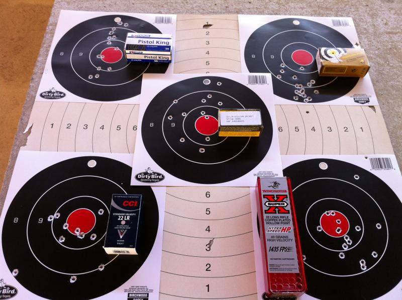

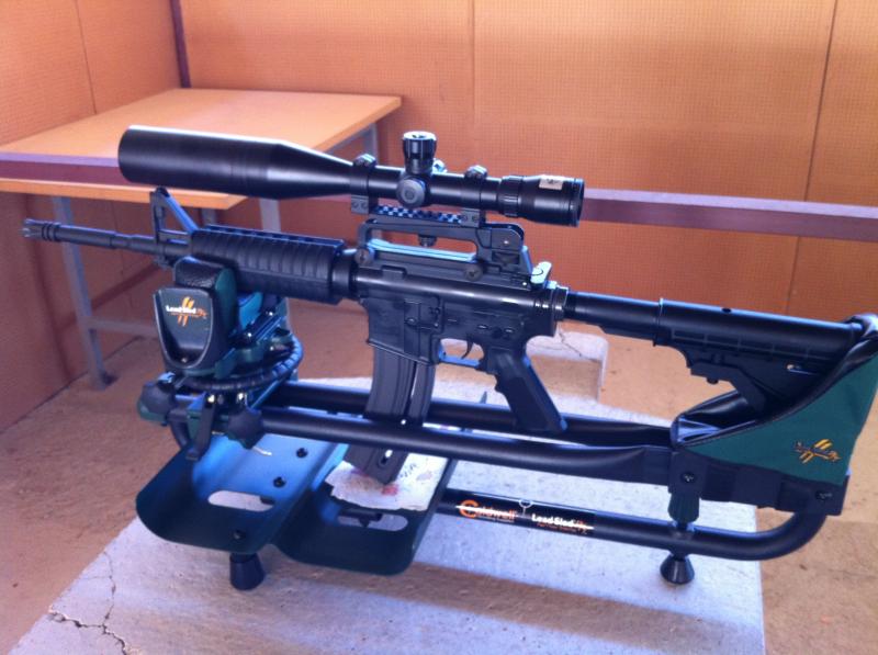

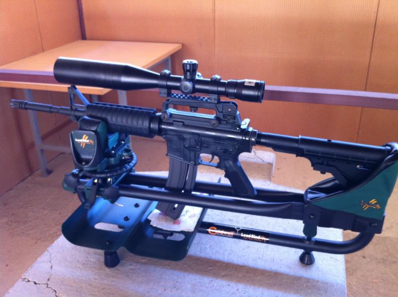

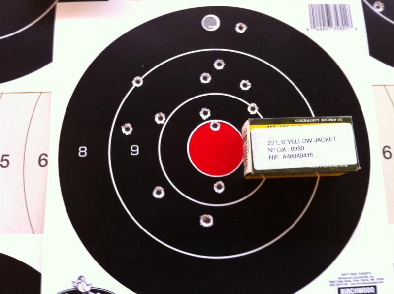

Resultado de las pruebas de tiro a 100 metros con distintas marcas de calibre 22LR

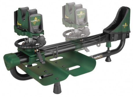

El tes lo he realizado con una carabina M4 y puesta en un banco de tiro para intentar ser lo mas preciso,realizado 5 disparos previos con cada marca a otra diana para centrar el visor todo lo posible.
El objetivo es cual agrupa mas a 100 Metros
Estoy tirando a 100 metros con este calibre y me gustaría si alguien a probado varias marcas y cuál es 90
Diana a 100 Metros
Estoy tirando a 100 metros con este calibre y me gustaría si alguien a probado varias marcas y cuál es 91
Banco de tiro

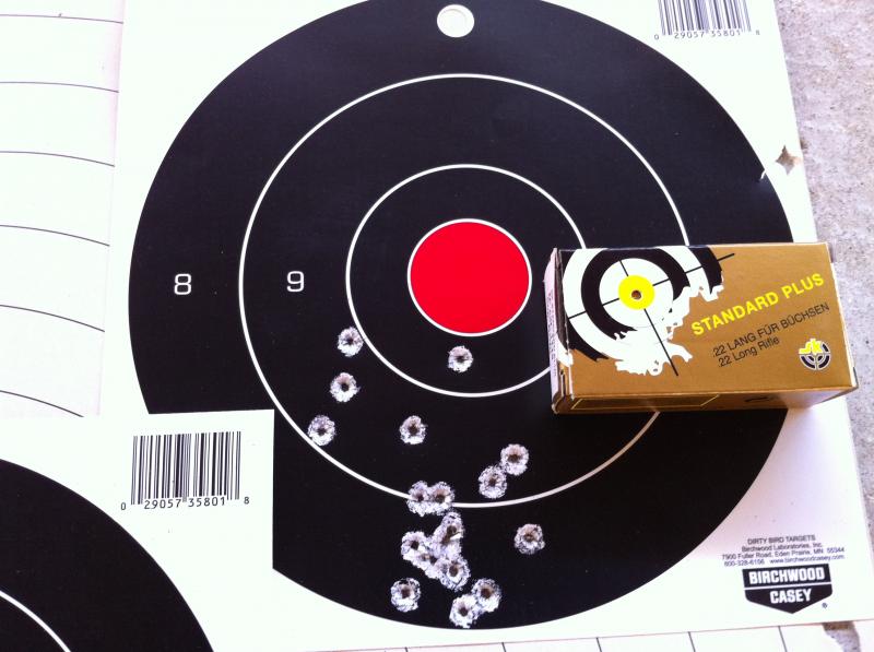

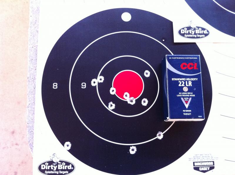

Estoy tirando a 100 metros con este calibre y me gustaría si alguien a probado varias marcas y cuál es 100
CCI STANDAR VELOCITY 22 LR
Estoy tirando a 100 metros con este calibre y me gustaría si alguien a probado varias marcas y cuál es 101
LAPUA STANDARD PLUS 22 LR

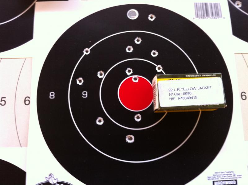

Mensajepor Perseguido999 » 22 May 2012 21:21

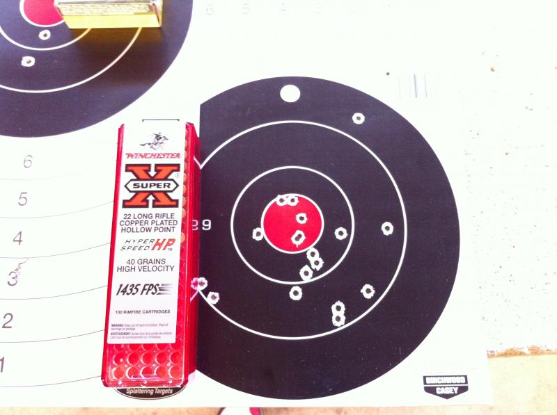

Estoy tirando a 100 metros con este calibre y me gustaría si alguien a probado varias marcas y cuál es 110
REMINGTON YELLOW JACKET
Estoy tirando a 100 metros con este calibre y me gustaría si alguien a probado varias marcas y cuál es 111
WINCHERTER SUPE X HYPER SPEED

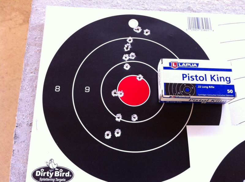

Mensajepor Perseguido999 » 22 May 2012 21:23
Estoy tirando a 100 metros con este calibre y me gustaría si alguien a probado varias marcas y cuál es 120
LAPUA PISTOL KING

Segun mi conclusión la marca que mejor agrupa con esta carabina es LAPUA STANDARD PLUS
Me gustaria dejar claro que este tes se ha realizado en plan particular los resultados son los que habeis visto, y cada arma es un mundo, lo que a mi me puede ir bien a otro le puede ir mal.

Gracias por compartir los resultados Perseguido999. Y ya puestos y viendo el resultado tan bueno que te ha dado la lapua standard plus ¿por qué no pruebas a lapua -sk- rifle match?

Te sorprenderias de los resultados de la misma Lapua SK, la standar, a 100 metros usada en una carabina de cerrojo media, como una CZ452, es capaz de agrupar en una moneda de 2 euros.
Todo es proponerselo, pero en definitiva, el conjunto arma-visor tambien pesa lo suyo.

A mí me ha sorprendido que la Lapua Pistol king agrupe tan verticalmente.
Estaría bien que si quieres continuar con las pruebas, midas velocidades o peses algunos cartuchos.
No quiero decir ni por asomo que sea el caso, pero normalmente este tipo de grupos suelen ser debidos a disparidad de velocidades, causadas por desviaciones en el peso de las puntas, carga de pólvora o temperatura del cañón como causas más probables, aparte de fallos del tirador claro.
Saludos :sniper
