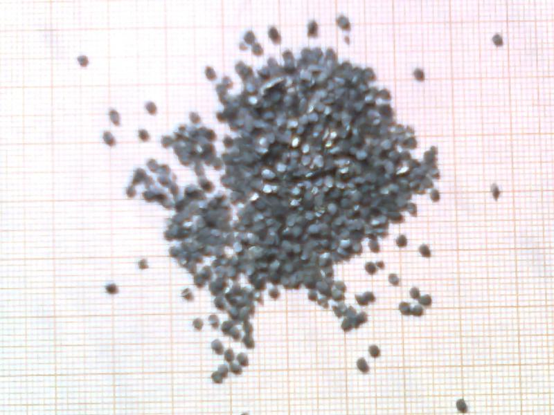

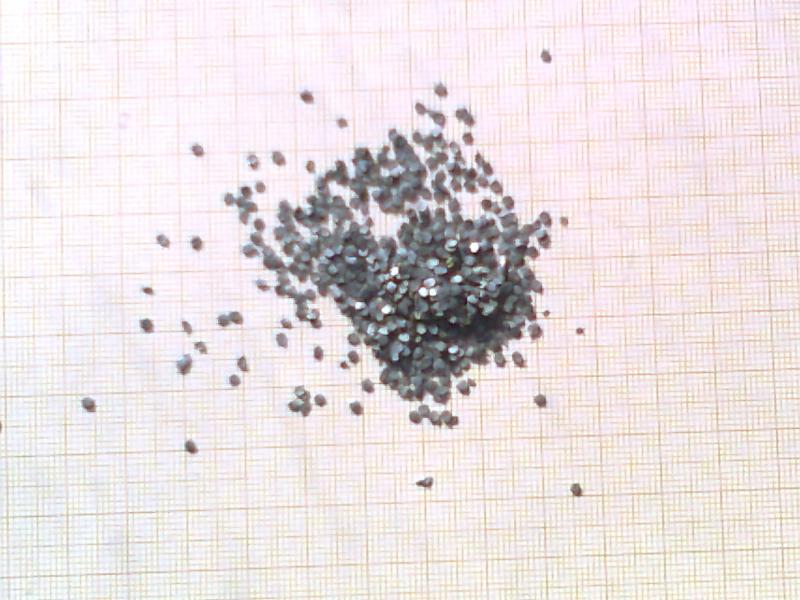

Aquí te pongo los resultados de la trepanacion de un cartucho del 410.
Cartucho: Trust,
Vaina: fiocchi de 73 mm.
Piston: seguramente fiocchi 614, encendido flojo
Tipo de proyectil: bala Brenneke
Peso del proyectil: 7,5 gramos
Peso de obturador: 1 gramo
Peso de la pólvora: 0,55 gramos
Tipo de pólvora: Discos gris verdoso, Seguramente una CSB, pero tengo dudas si es la CSB-1 o la CSB-5

Para el 410 Magnum (vaina de 76 mm) con muchísima diferencia la mejor pólvora es la SP-3. De hecho, según Malfatti, esa pólvora se desarrolló específicamente para dicho cartucho, aunque yo no lo tengo tan claro.
Con ninguna otra pólvora de las que se pueden encontrar en nuestra patria o alrededores vas a poder igualar ni de lejos lo que se puede lograr con la belga (efectivamente, es belga, aunque esté comercializada por los franceses de Vectan).
Yo no he abierto ningún cartucho español, francés o italiano en ese calibre, pero con la excepción de los B&P y algún otro como el Trust arriba citado en segundo lugar (que debe ser bastante flojo), no me extrañaría encontrar la SP-3 en los demás. El Trust citado en primer lugar es lo que seguramente contiene vista su carga: 1 gramo (15,4 granos).
Para cargas de perdigón en el rango de los 18 a 19 gramos y longitud total del cartucho cerrado en torno a los 72,2 mm, y utilizando un pistón medio-fuerte como el UEE-G, puedes comenzar probando con 0,95 gramos de SP-3. Si dispones de cronógrafo, cronografía diversos cartuchos comerciales, y tras escoger los tipos más rápidos, vete incrementando la carga de pólvora hasta igualar su velocidad. Esto probablemente lo lograrás con como mucho 1,10 gramos de SP-3, o quizá algo menos. Si no dispones de ese aparato, mi consejo es que por prudencia no sobrepases 1,00/1,05 gramos de esa pólvora.
Con este propelente podrás igualar la balística de los 410 más potentes sin problemas, cartuchos useños incluídos, cosa que de ninguna manera podrías hacer empleando pólvoras U.E.E. o las demás francesas.
