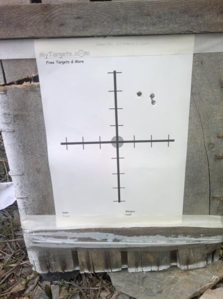

Hola amigos os dejo los resultados de una prueba que he realizado con tres disparos a 100m , proyectiles sierra 140 grains, 62 grains de vectan T7000, velocidades de 981, 992, 999 m/sg,

A lo mejor lo que digo no tiene nada que ver, eh? Pero me da la impresión de que en el tiro ese que tienes u poco alto y a la izquierda en ambos blancos tiene que ver o con hombro o con paralaje. Te puede pasar con independencia del número que haga dentro de la serie, aunque eso siempre es interesante saberlo; datos son datos.
Por supuesto, algo así también puede estar relacionado con calentamiento del cañón si tiramos rápido. Insisto en que podría no tratarse del último tiro, en cuyo caso la temperatura sería un factor no tan importante; pero el tercero de una serie magnum ya no encuentra el agujero igual que estaba.
