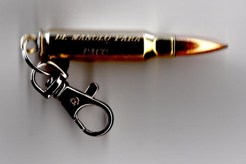

Supongo que lo que quieres hacer es algo parecido a lo de la foto. Es una imagen escaneada, lo siento pero no he podido sacar fotos. En una ocasion tube que hacer unos regalos a unos amigos y se me ocurrio lo de los llaveritos con dedicatorias.
Como puedes ver el llavero en si no tiene mucha historia. El gravado se lo hice con un pantografo que no es otra cosa que lo que utilizan los joyeros para gravar en joyas. Logicamente estos aparatos no los tiene cualquiera pero si lo que quieres es hacer una sola bala cualquier joyero no te pondra mucha pega y no creo que te cobre mas de 8 o 10 €. Si te cobran mas ya te estaran timando. Este gravado no lleva mas de 15 minutos.
Espero haberte aclarado algo

Lo del pantógrafo sí que lo pensé pero creí o interpreté que quería hacerlo él personalmente. La verdad es que es la forma más elegante y de mejor acabado junto a la grabación laser. Los problemas son lo que pueden encarecer el "detalle".
Por otro lado creo que no todos los pantógrafos servirían para éso. Sé que los hay específicos para superficies curvas, lo que los hace más caros y exclusivos; mientras que uno plano es más fácil de encontrar.
Saludos...

Bueno, la verdad es que no entiendo mucho de pantografos aunque si se que los hay de distintos tipos y sistemas. Si te puedo decir que estos gravados los hice con uno plano.
Por otro lado intentar realizar estos gravados con un dremel es practicamente imposible, seguro que un buen gravador profesional puede hacer algo con los buriles pero ese tipo de trabajo seria aun mas caro que la opcion del pantografo.

Vaya, no pensé que uno plano pudiera trabajar en una curva con tan poco radio. Siempre se aprende algo nuevo. :wink:
Hace unos años estuve a punto de comprar uno en Ebay que salía muy barato (No recuerdo cuánto pero sí que era poco y profesional). Se me antojó como capricho para cacharrear y de ahí que investigué un poco acerca de ellos, por éso tenía la idea (equivocada :oops: ) de que con tan poco radio no se podrían usar los planos.
Saludos...
