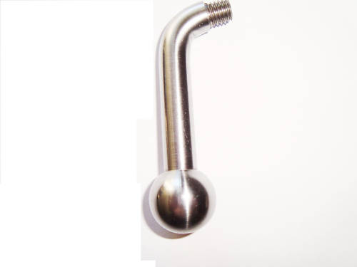

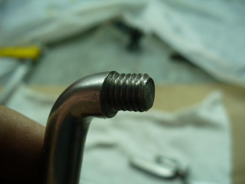

Lo primero fue conseguir una maneta curva, y yo la conseguí aquí:https://www.ebay.es/itm/Soviet-WW-II-MOSIN-PU-Bent-Bolt-/140738042577?pt=LH_DefaultDomain_2&hash=item20c4a41ad1
si el enlace no funciona, buscar en Ebay por "mosin bent bolt". Hay dos, y este es el que he escogido porque parece tener mejor acabado

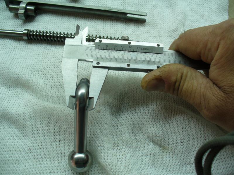

La maneta es lo suficientemente grande para que se pueda poner en lugar de la original sin que interfiera en la madera, quedando espacio más que suficiente
Re: Cerrojo de Mosin Nagant modificado

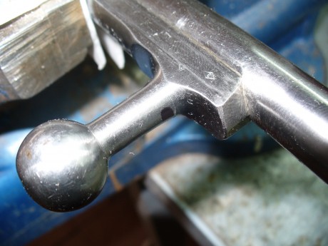

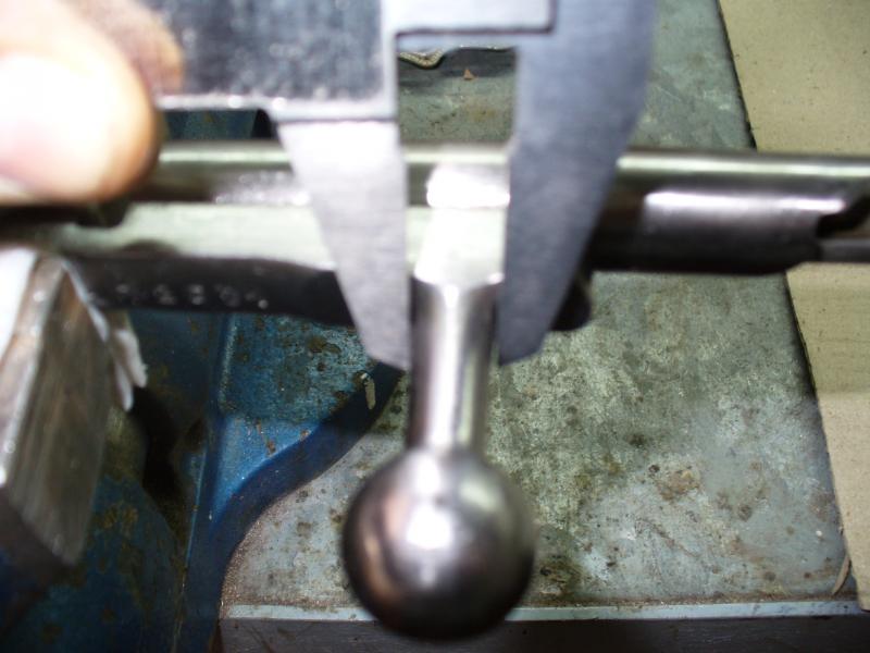

El vástago tiene un grosor de 10mm, por lo que una vez medido, procedemos a trasladar esa medida al cerrojo y marcamos para cortar

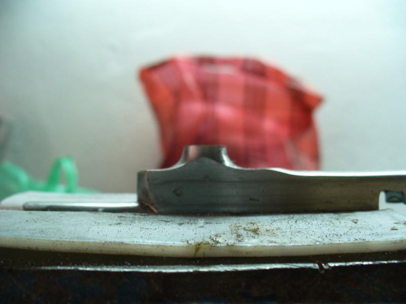

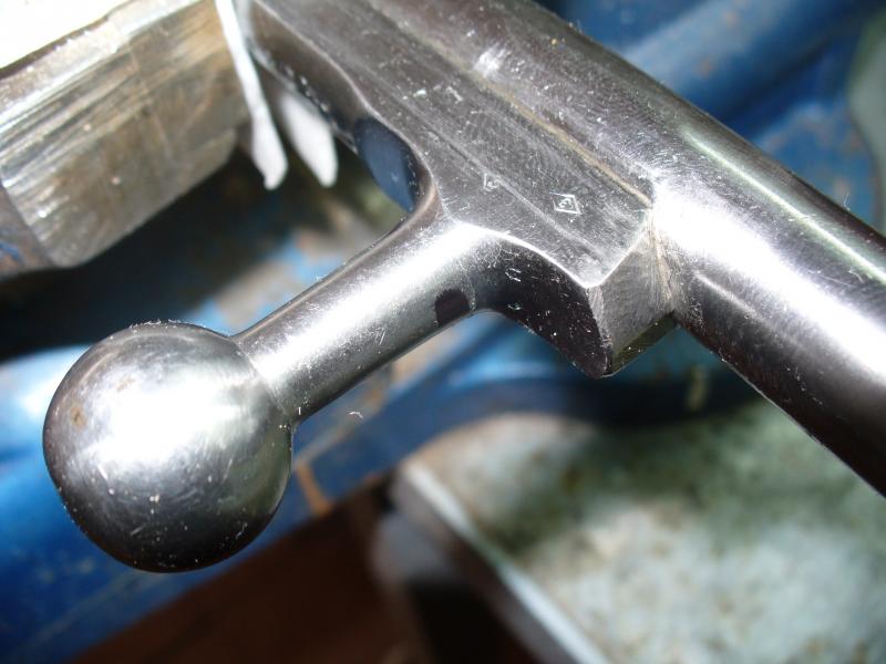

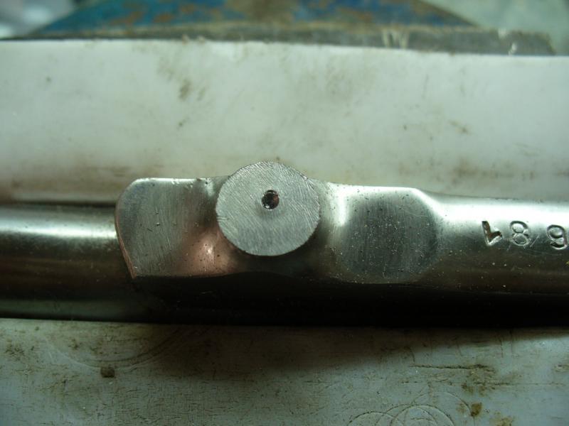

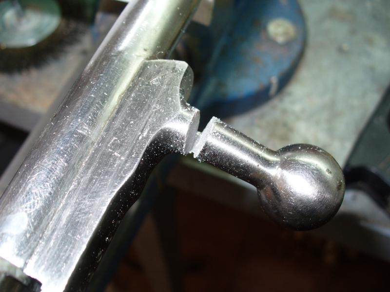

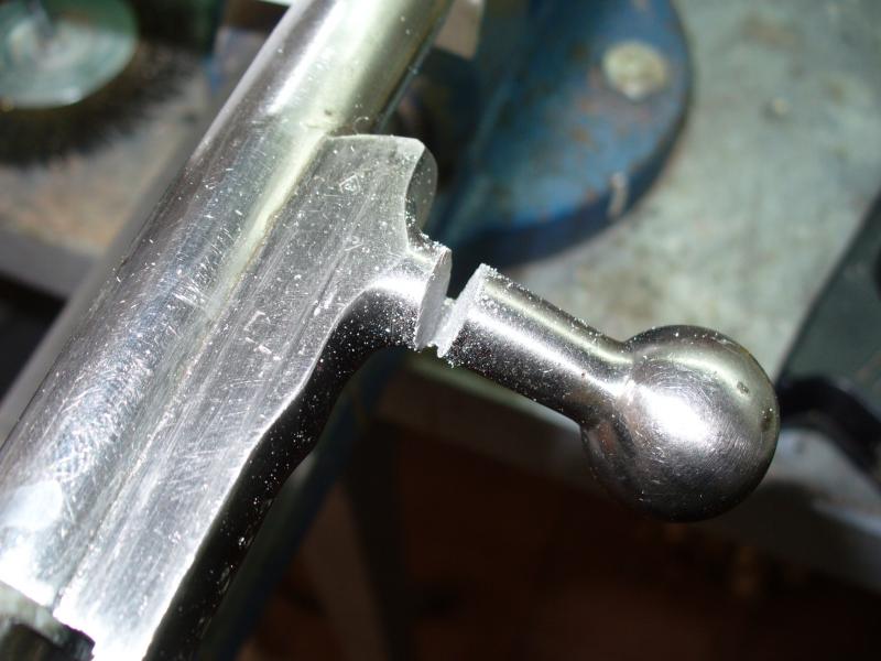

Ahora viene la parte más dolorosa y el punto de no retorno: CORTAR
he procurado cortarlo lo más perpendicular posible al eje del cerrojo, de manera que las labores de ajuste posterior sean más sencillas, y posteriormente he limado para quitar rebabas, procurando dejarlo lo más plano y perpendicular posible

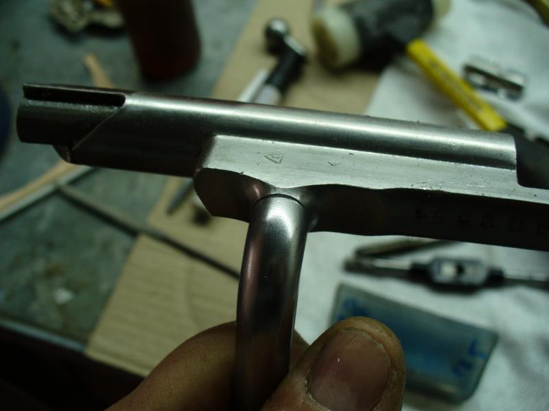

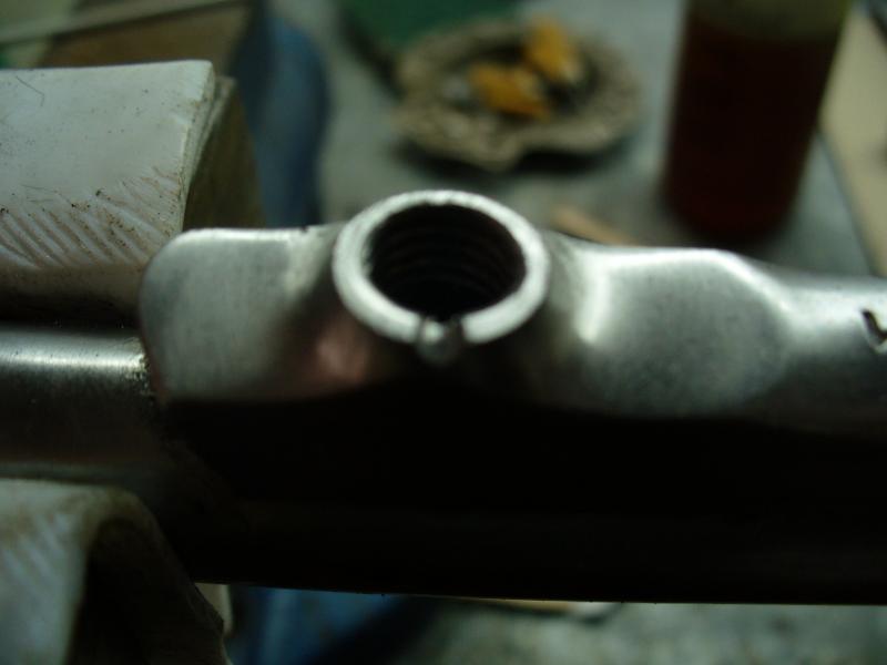

El siguiente paso es marcar con un granete para hacer el traladro y posteriormente roscar. El graneteado lo he hecho descentrado, ya que la rosca de la maneta también está descentrada y hay que procurar corregir las desviaciones

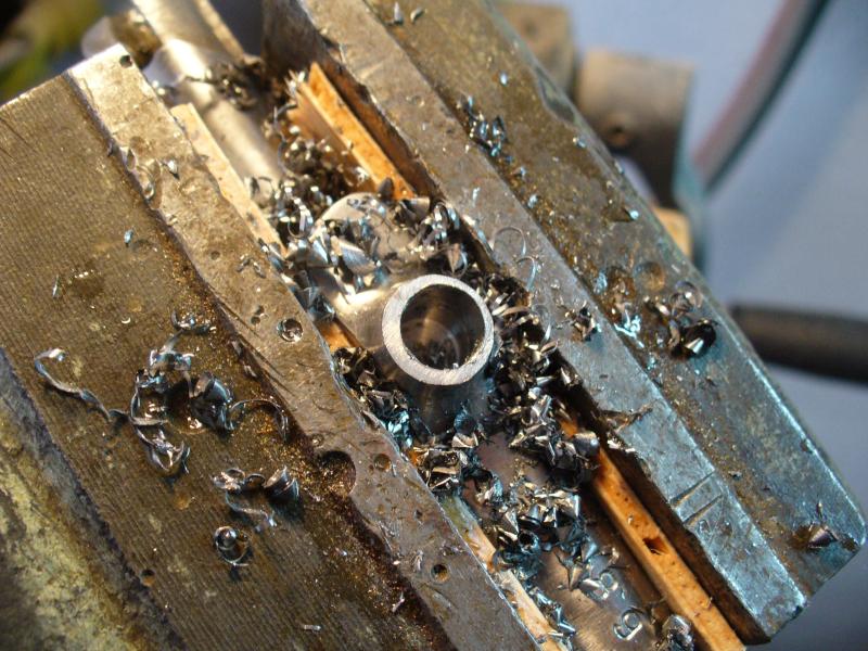

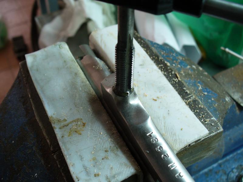

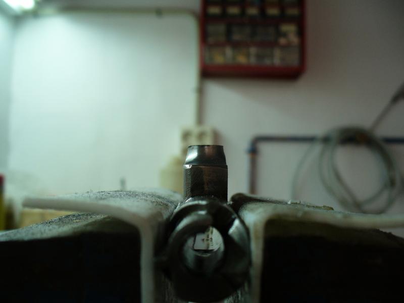

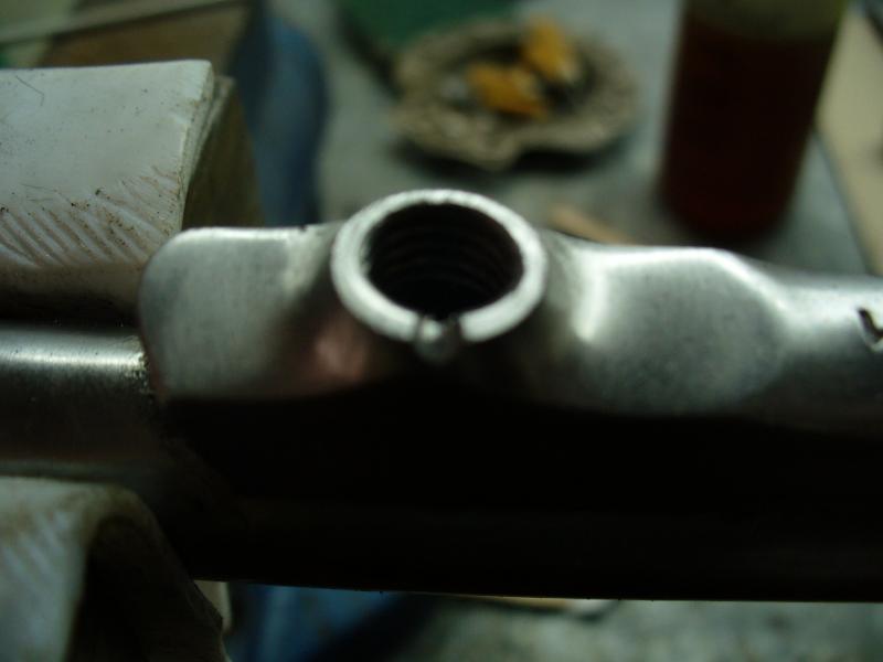

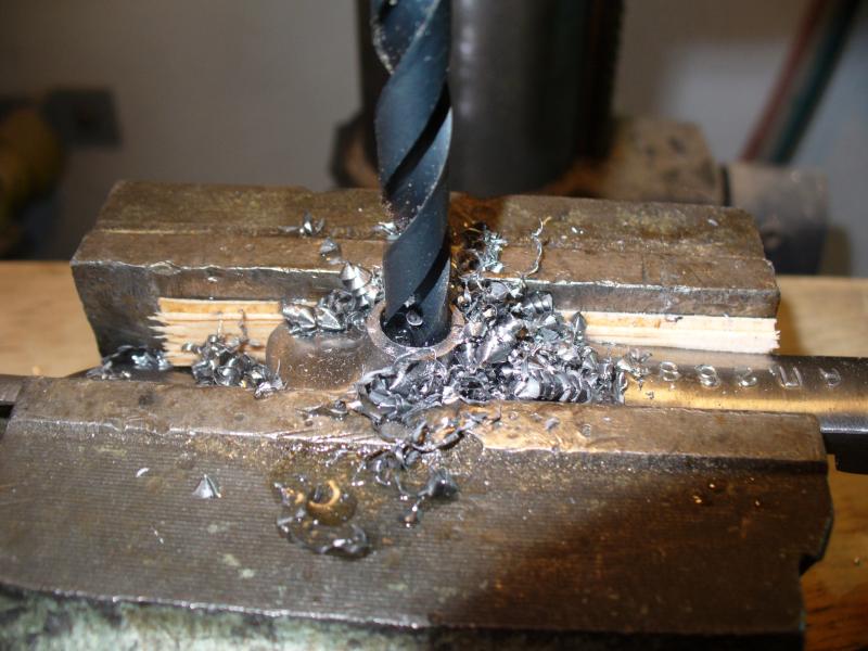

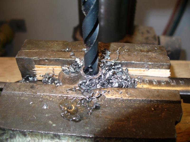

Bueno, vuelvo a la carga.
A la hora de taladrar, he usado una broca de 6.75 mm ya que la rosca de la maneta es de métrica 8 (8X125). El taladro le he hecho de 13 mm de fondo, más que suficiente ya que el metal tiene un grosor aproximado de 17 mm en la zona de roscado.
Es muy importante realizar el taladro lo más perpendicular posible al eje del cerrojo, para lo cual es conveniente sujetar este con una mordaza de taladro.
Para roscar he usado un juego de machos de métrica 8, a los que les he recortado la punta ya que de lo contario no se podría hacer rosca hasta el fondo del agujero.

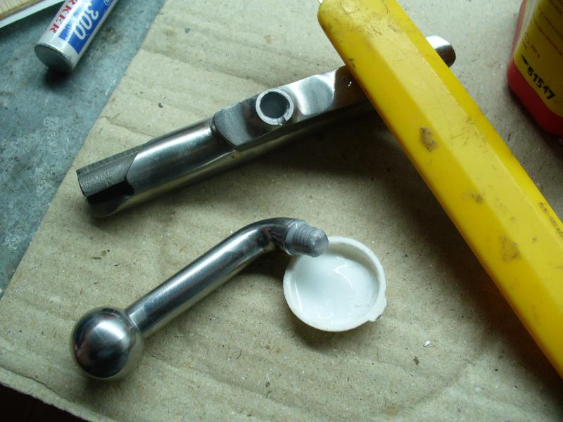

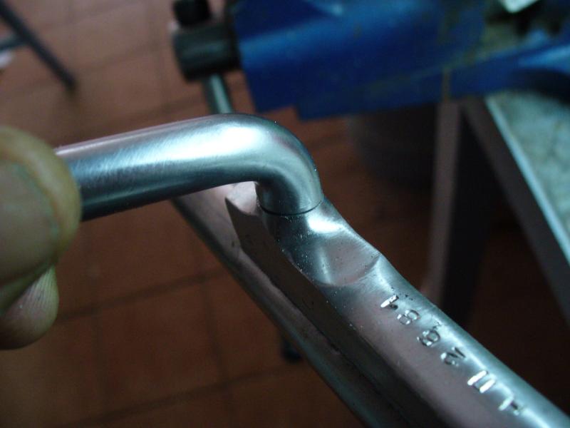

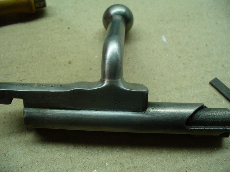

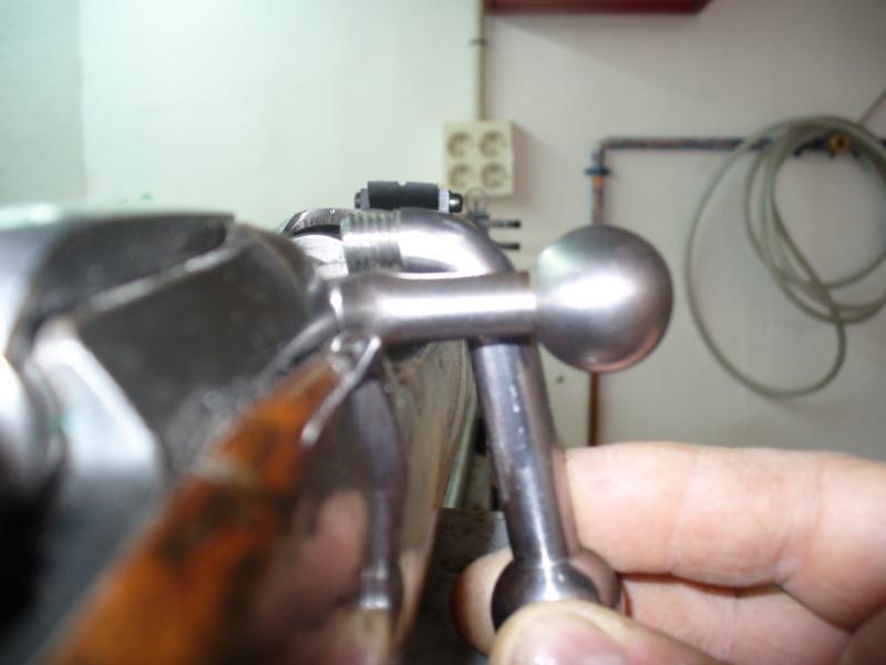

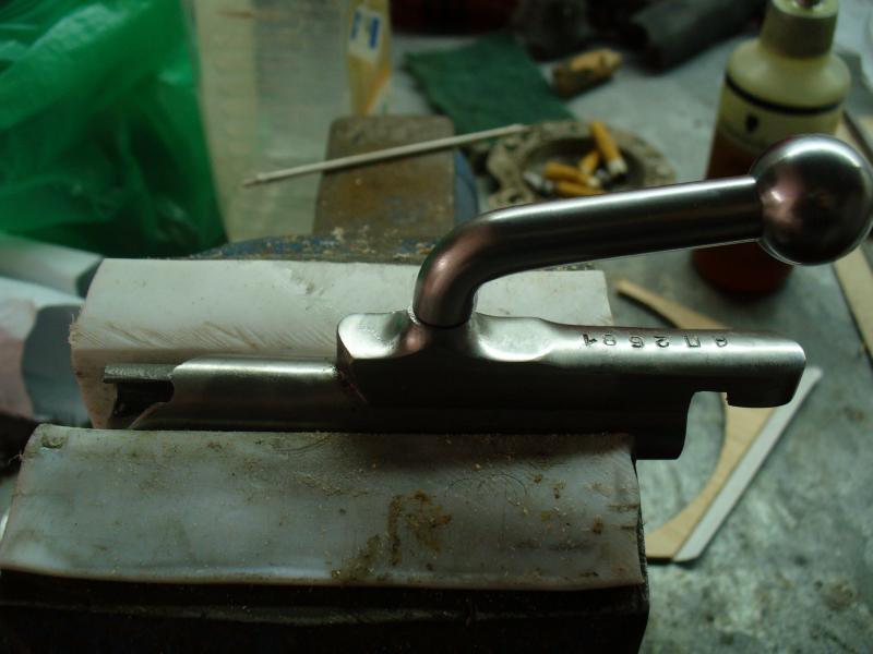

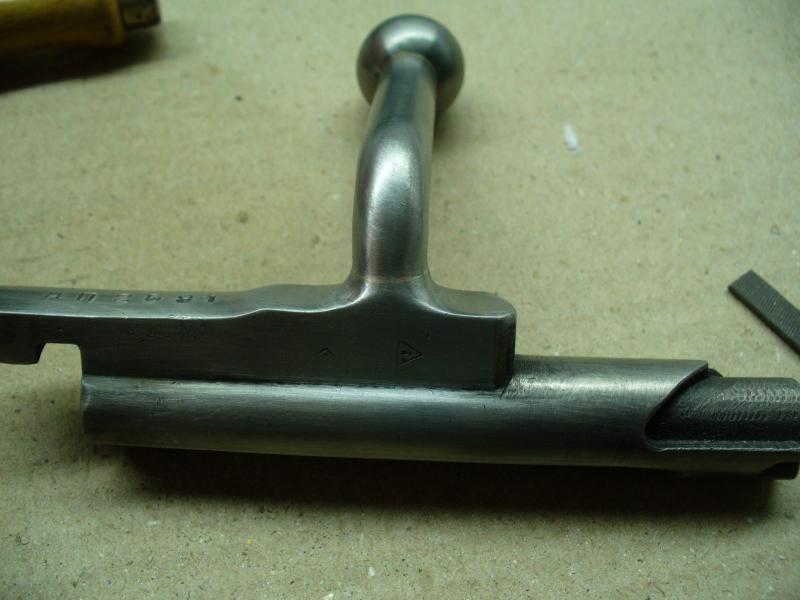

La maneta es más que probable que no coincida a la primera en la posición adecuada, por lo que toca rebajar con lima la parte del cerrojo hasta que la maneta llegue a la posición que queremos. Al tiempo que hacemos esto vamos corrigiendo la inclinanción con la lima para que la ranura entre las dos piezas sea lo más fina posible.
Como podreis ver, la ranura entre las dos piezas es pequeña

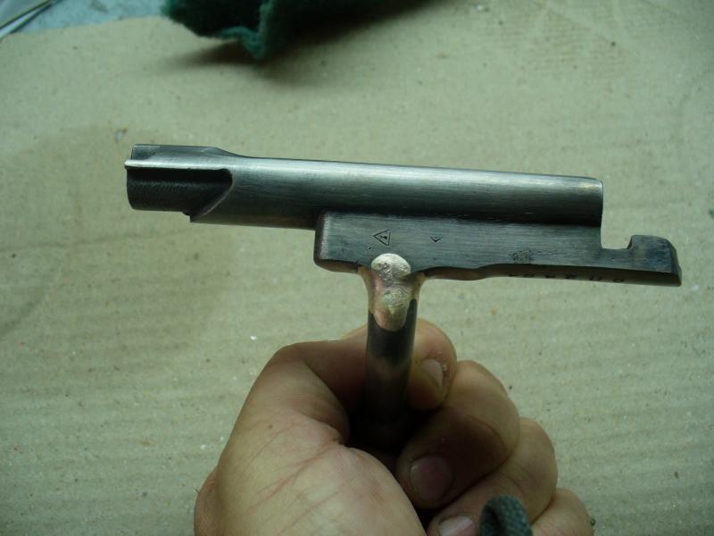

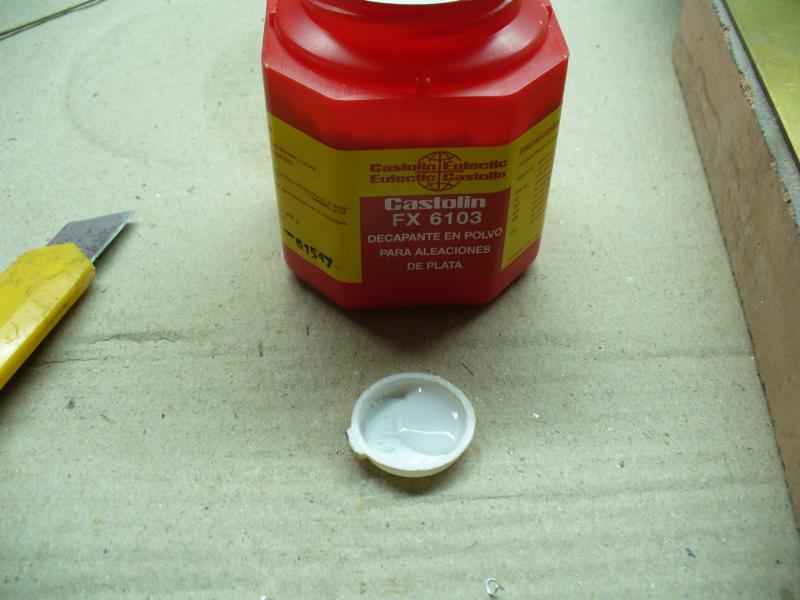

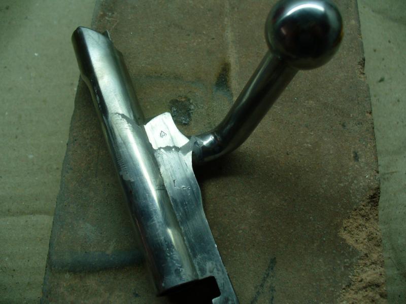

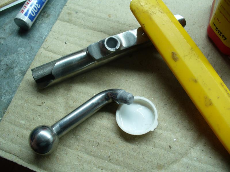

Para la soldadura he optado por hacerla con plata, ya que aunque tengo eléctrica esta no va muy fina (es de marca la pava) y por la zona donde vivo no hay soldadores finos de TIG, aunque ya se que esta última sería la mejor.
Es muy importante limpiar perfecamente la zona a soldar con acetona pura, ya que si tiene restos de aceite o grasa no suelda bien.
Para que suelde bien se hace una pasta espesa con el desoxidante y un poco de agua, y a continuación se aplica generosamente a ambas roscas, de manera que al roscar rebose por la junta.
Un truquete: para que soldadura fluya mejor, le he hecho una pequeña escotadura al cerrojo por la parte inferior, que es la que menos se ve. Por ahí le voy a meter la varilla de soldar.

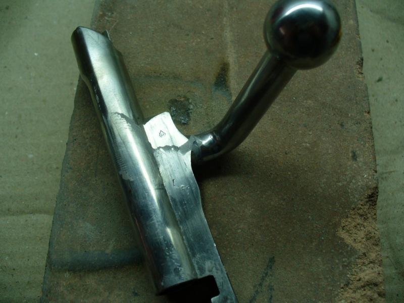

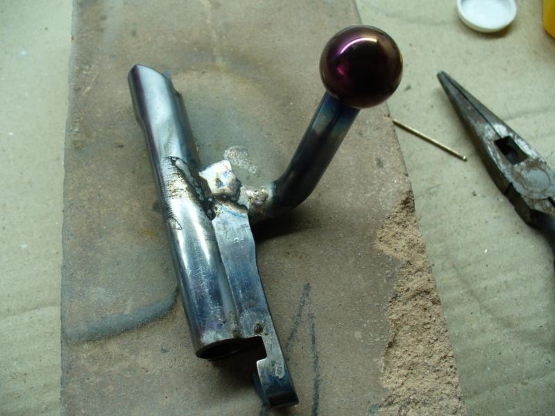

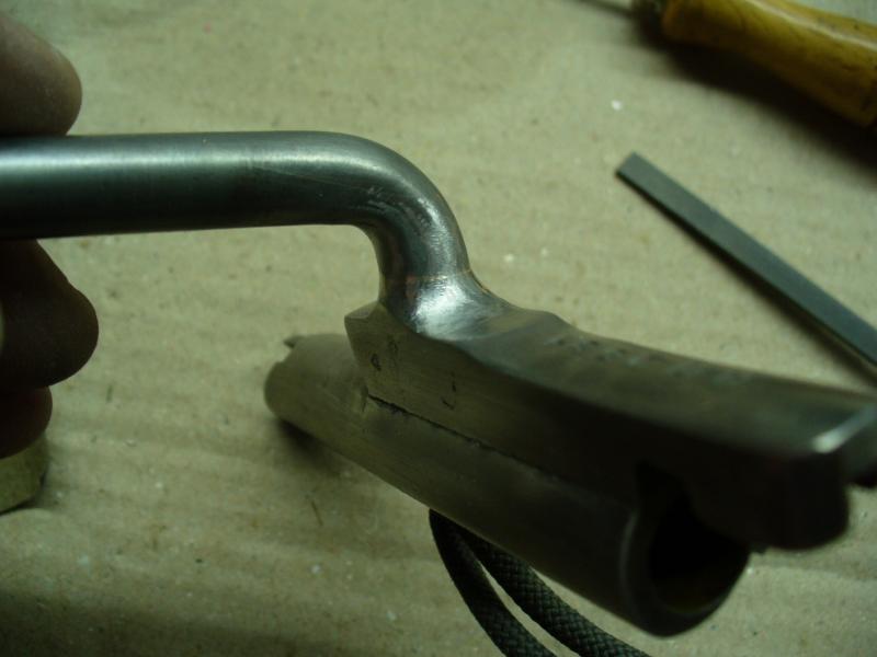

Para soldar he puesto el cerrojo con la maneta hacia arriba y le he aplicado calor lentamente por toda la zona para que evapore el agua. Cuando ha ido ganando temperatura he arrimado la varilla de soldar hasta que ha empezado a fluir y luego he seguido aplicando calor y material hasta que todo ha quedado bien relleno.
A continuación se enfría rápido con agua para que no se destemple, y se limpia bien con un estropajo tipo nanas y un desengrasante fuerte tipo KH7 o Cillit Bang que limpia bien los restos de desoxidante y el negro de la soldadura.

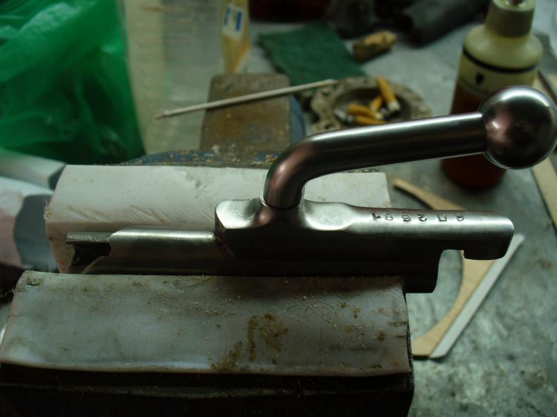

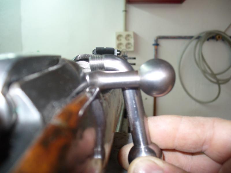

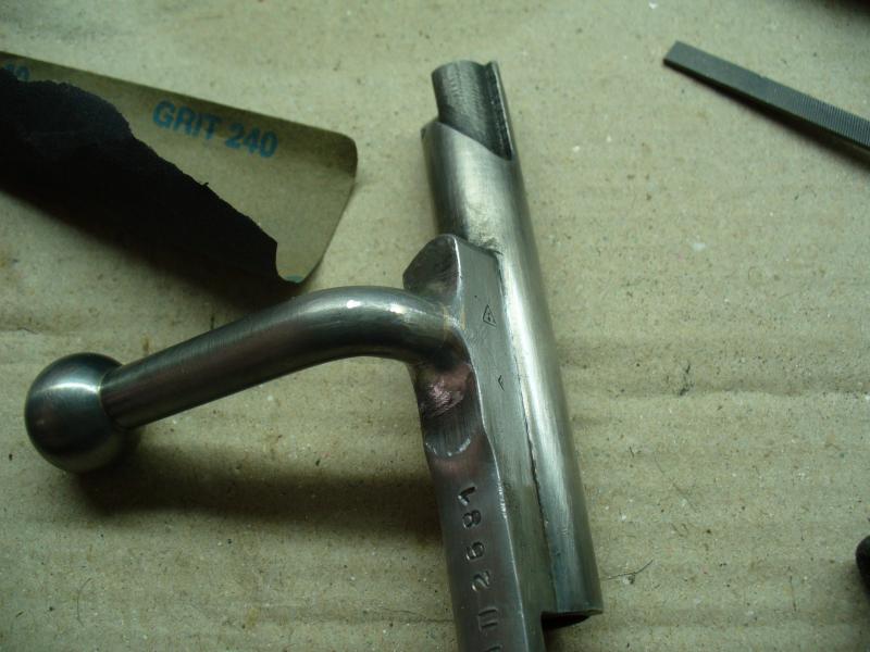

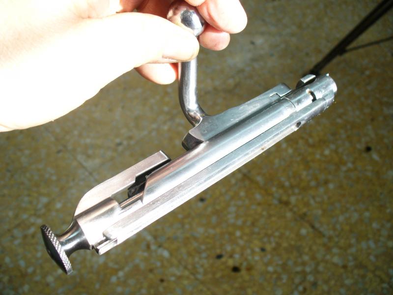

Con un juego de limas pequeñas se desbasta el material de soldadura sobrante y se prepara para un primer lijado con lija de agua

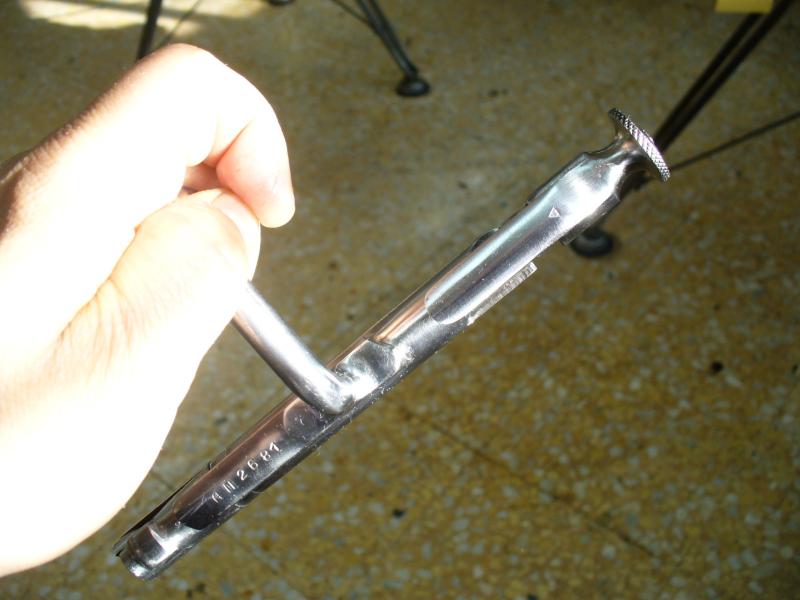

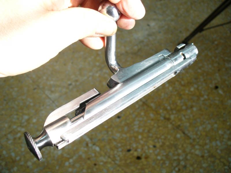

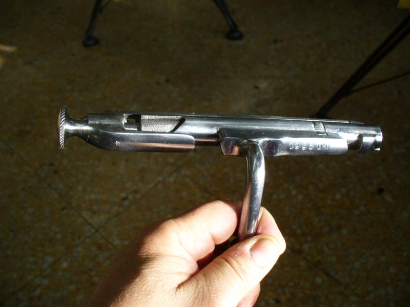

Para finalizar he pulido el cerrojo con una rueda de trapo y pasta de pulir. Se nota que está soldado porque queda un fino anillo dorado en la zona de unión. De haberlo hecho con eléctrica o TIG no se hubiera notado nada, pero los medios que hay son los que son.
Espero que este "rollo" que he metido sirva de pequeño aporte al foro.
