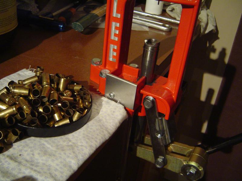

Hola, todavia me sigue dando problemas el die de recalibrado-desempistonar de LEE para 9pb
En algunas vainas no terminaba de sacar el piston se quedaban como agarradas como si le faltara profundidad al pin
Resulta que en el lote me despiste y se me coloco una vaina berdan y .... claro al bajar la palanca movio el pin hacia arriba asi que aproveche para aflojar la tuerca y colocar el pin en su sitio esta vez un pelin mas bajo para que pudiera empujar a fondo los pistones que no terminaban de salir. que se afjo
Todo de lujo en 300 vainas y de buenas a primeras empieza a dar problemas en algunas vainas el pin se mueve hacia arriba.
Puede ser que se afloje? lo aprieto todo lo q puedo
puede ser que las vainas PPU tengan el piston en su alojamiento mas duro de lo normal?
Vendria defectuoso el die?
o simplemente me lo he roto? :roll:

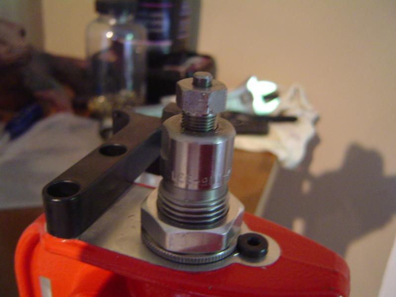

En algunas 12

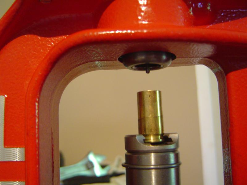

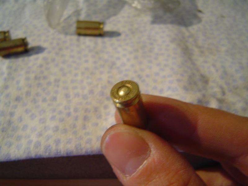

despues de ajustar el pin, algunas vainas lo vuelven a subir y el piston queda asi
En algunas 11
aqui veis en la parte de arriba del die como el pin esta mas arriba de lo que debiera

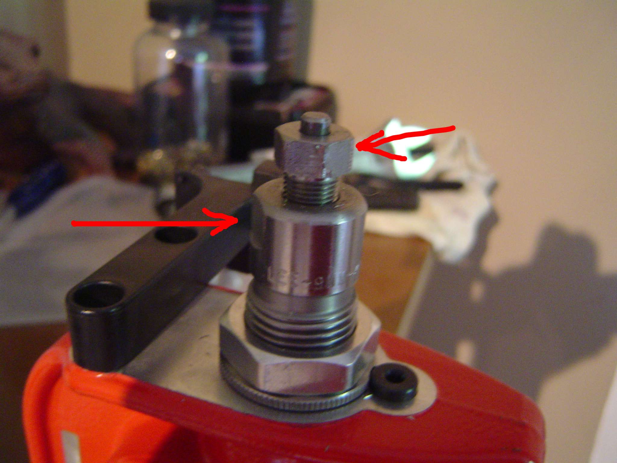

así es como se hace yo lo hago con dos fijas de las medidas adecuadas sujetando donde le he puesto la flechas le das un apretoncillo y no se mueve jamas

Yo lo hago igual que Serteco, con un par de llaves fijas de las dimensiones adecuadas, en mis dies, cal 338 WM, 8mm Mauser, 397W, etc son la 13 mm para la aguja de desempistonar, la 19mm para los planos del cuerpo del die y finalmente tengo una 26 para la rosca grande de los dies.

Asi es amigo, la de 13" es la del pin, pero manda webos que tenia todas las llaves fijas menos la del 13

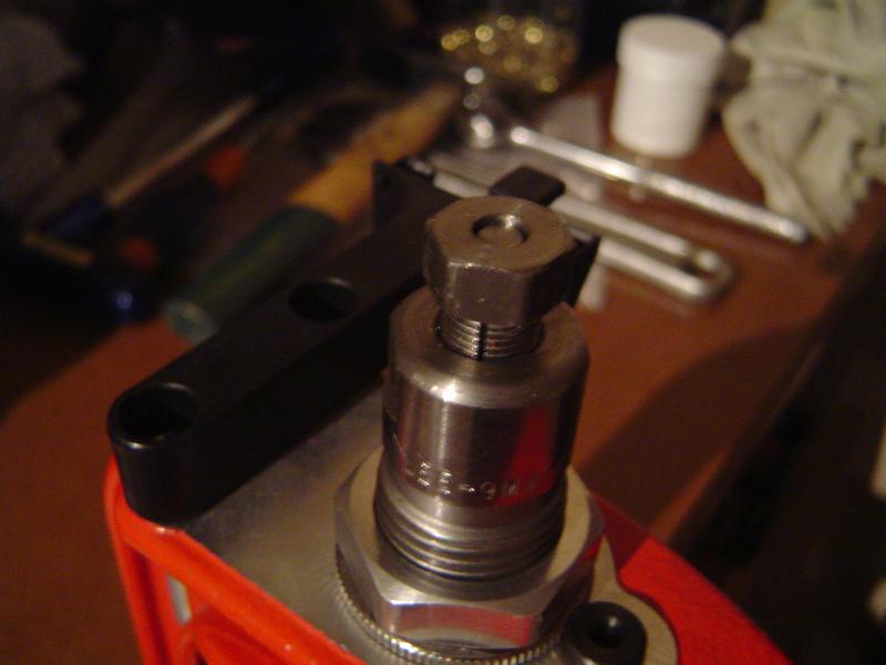

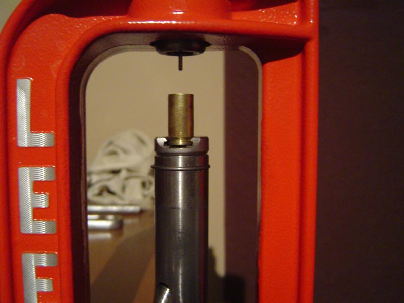

En algunas 121
como se aprecia el hundido un poco mas el PIN para que salga hasta el piston mas peleon, no creo que interfiera en nada
esta mañana consegui la tan deseada llave de 13" y los aprete bien, nada de hacer el burro y me he pasado 2 horas terminando de recalibrar todas las vainas sin que el pin me diera problemas, ahora va como la seda :)
