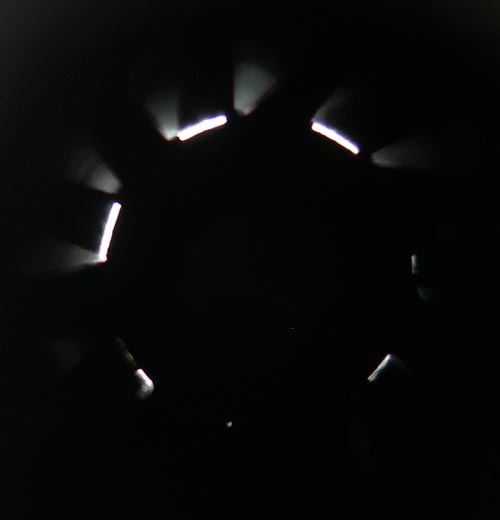

Re: TÉCNICAS DE TIRO EN ARMA CORTA DE AVANCARGA.
Siguiendo con el tema, en mi anterior intervención, comenté que nos teníamos que poner manos a la obra, para conseguir evitar en lo posible esos vientos que tanto afectan a la precisión del revólver.
Podemos disminuir los efectos desastrosos de los vientos balísticos que adelantan al proyectil, aumentando ligerísimamente el calibre de las recámaras, de forma que a la hora de atacar la bola, ésta quede con el diámetro que tiene el ánima a fondo de estrías. Esta operación se realiza con una herramienta que se llama escariador.
Como es una operación sencilla en términos teóricos, pero complicada a la hora de hacerla correctamente, es imprescindible que la realice un buen armero con la herramienta adecuada. Tenemos que medir el calibre exacto del ánima de nuestro revólver, y hacer que las recámaras tengan la misma que el fondo de estrías con el escariador. Existen escariadores manuales, y otros diseñados para el empleo con máquina. Estos últimos son los que aconsejaría. De esta forma, veremos como nuestro revólver mejora la agrupación increíblemente.
Como he comentado antes, un buen mecánico-armero, nos garantizará un trabajo perfecto con unas recámaras bien trabajadas y adaptadas al calibre que realmente deben de tener.
El motivo por el cual los fabricantes de revólveres hacen las recámaras más pequeñas, es precisamente para conseguir intencionadamente vientos balísticos, que hagan disminuir las presiones que se generan con los residuos, más con pólvora negra. Al hacerlo así, se garantiza, que aunque se hagan muchos disparos sin limpiar el cañón, no se corre el riesgo de crear sobrepresiones que puedan poner en peligro la integridad física del tirador, con la consiguiente demanda judicial. Más en EE.UU, que es donde se dirigen la mayor parte de las producciones de réplicas que se realizan en Italia. Esto que para tiro informal no es muy relevante, si que lo es cuando queremos que nuestro revólver no agrupe fuera de un círculo de 5cm. Los modelos originales de revólver, Remington que son los más empleados en competiciones, o los Colt, no tienen las recámaras de menor calibre, y eso, añadido a un estriado profundo, garantiza una buena toma de estrías, aunque tengan estas desgastadas, obviamente.
Con recámaras con el mismo calibre que el ánima a fondo de estrías, es conveniente la limpieza de cañón entre tambores. De esta forma garantizamos que las presiones no suban en demasía. Aunque realmente esto no es peligroso, con las cargas que se suelen emplear en tiro de precisión, si que sería un handicap para agrupar bien, ya que cuanto más sucio esté el cañón, y se empiecen a cegar las estrías, los impactos empezarán a dispersar de la agrupación.
En la foto que se adjunta, se aprecia claramente que la bola no toma estría totalmente, por haber sido atacada en una recámara de inferior calibre.
Por esos espacios que entra la luz, escaparán irremediablemente los gases del disparo.
Continuará.
Continuará.
lewis escribió:Apartir de la foto tengo una pregunta ¿No se dilataría el plomo, que es blando y llenaría,adaptándose al hondo de las estrías con el disparo?
Una reflexión inteligente la que haces, compañero.
El proyectil, y más el de plomo, más o menos puro que solemos emplear en avancarga, si que se dilata a la hora de entrar en el cono de forzamiento. La bola es empujada por los gases y al encontrar el primer obstáculo, "choca" con él. Imaginemos un globo hinchado, al que queremos introducirlo por un agujero más pequeño que su diámetro. Pero hay que tener en cuenta, que los gases "corren" más que la bala y adelantan a ésta en su camino por el ánima. Cuanta más diferencia de calibre entre la bola y el ánima a fondo de estrías, más vientos escaparán. Vientos balísticos siempre tendremos, por ese motivo los tenemos que minimizar al máximo.
En este video que pongo, observaréis los vientos que preceden a la bala, en este caso, una semiautomática. Esos gases, además de no contribuir al empuje de la bala, pues se desperdician, hacen que se creen turbulencias que la desestabilizarán en mayor o menor medida, en su vuelo hacia el blanco.
[youtube]otpFNL3yem4&feature=related[/youtube]

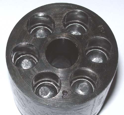

Cuando hablamos de escariar una recámara, estamos hablando en términos de milésimas de pulgada. Con rectificar a 1, o 2 milésimas más de la medida de origen, suele ser suficiente y se soluciona el problema. Por ese motivo antes de realizar la acción tenemos que comprobar a través de un mecánico armero, y con las herramientas adecuadas, el calibre del ánima y medir la pared de recámara. Un profesional armero autorizado, nos garantizará un trabajo en un arma, al igual que un mecánico de Fórmula 1, garantizará una correcta reparación o modificación en el sistema de frenos, o dirección de un coche de carreras, por citar un ejemplo. Lo bueno que tiene nuestra customización, es que no nos va a costar 500 euros comomínimo de más, que nos costaría una réplica “superior”, y lo pongo entre comillas, porqué incluso los revólveres de gama alta, dejan bastante que desear, teniendo que ajustarlos en muchas ocasiones.
En la foto que adjunto se aprecia un cilindro al que se le ha aumentado el calibre de recámara en 1 milésima de pulgada. Como se puede apreciar, no se diferencia a simple vista de otro no rectificado.
Cuando oigáis decir que tal o cual tirador de primer nivel, ha conseguido un primer puesto en un campeonato importante, con un revólver de “gama baja”, tened por seguro que lo tiene preparado y customizado para la carrera. El ajuste que os comento de recámaras, es una de las acciones imprescindibles y necesarias, para convertir el Pietta “normalito”, en toda una fiera capaz de romper el 10.
El uso de tacos o sémola, puede en cierta forma aumentar la compresión o sellar en parte vientos, pero cuando la diferencia de tolerancia recámara-anima es grande, sólo el escariado, garantizará el resultado. Además los tacos y sémolas nunca podrán conseguir que la bola, tome mejor el estriado.
Muchos piensan que cargando con bolas de mayor calibre se consigue mayor toma de estrías, crasa opinión, según mi criterio. Sólo tenemos que pasar, varias bolas de diferentes calibres por una misma recámara de nuestro revólver sin rectificar, para apreciar que todas saldrán con el mismo calibre, dejando en el cañón la misma cantidad de luces y por consiguiente, escape de gases . Además el empleo de bolas sobrecalibradas en un revólver, hará que convirtamos la bola en una especie de “patata” deforme, y forcemos las piezas de carga así como la estructura del revólver, más si son modelos Colt. Con lo anterior comentado, el juego y holgura del eje, esta garantizado en poco tiempo.
Continuará.
Continuará.
Por supuesto que es inútil recalibrar una bala de revolver, pues ya lo hace al entrar en la recámara y dejar el anillo de plomo sobrante.

Yo pienso que lo de las recámaras del tambor demasiado estrechas es un problema del pasado, de hecho una de las modificaciones más visibles de los Uberti-Hege de toda la vida y, probablemente la responsable de las prestaciones que les han dado la fama, es que tienen las recámaras ampliadas. Los Uberti actuales no tienen ese problema. Mi Uberti 1858 que es una unidad de hace unos 3 años tiene recámaras de .452" y el cañón de .451", es decir, a mi modo de ver, una relación perfecta que no es necesario tocar ya que además tira muy bien.
En cambio no puedo decir lo mismo de los Uberti de cartucho metálico, en mi caso tengo un Schofield y el cañón mide exactamente lo mismo que el del Remington, es decir .451" pero las recámaras oscilan desde .4545" la más pequeña a .4575" la más grande. Como "estrechar" las recámaras no es evidentemente posible, hay que adaptar la cartuchería a ese imponderable.
Así es fácil entender que haya quien piense que solo van bien cargándolos con bola de .457", aunque de hecho el mío va bien, en algunas recámaras, cargandolo con bala de 230/250gr recalibrada a .454", siempre que sea de aleación de plomo tirando a blanda.
Lo que realmente me gustaría es que Uberti me vendiera un tambor como dios manda o comprar un tambor de schofield del calibre 44s&W (creo que lo hacen para USA) y "ampliar esas recámaras al 45 Schofield aunque hubiera que punzonarlo de nuevo... o quizás pase y me compre un Colt.
