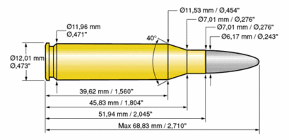

Hola de nuevo el Dai queda del shell holder a 1m/m escaso casi tocando, vamos que esta a tope de profundidad y el compañero Dalton me recomendo este Dai el Small Base de RCBS (42€ en Izquierdo y espere casi 2 meses) y el largo total a 51,94 ó a 51,8 el largo de la vaina y ya compruebo la vaina en el riflepara cerciorarme si entra bien o no y asi si para cerrar bien lo hay que forzar mucho pues ya no gasto ni piston ni polvora ni punta y la desecho pero como os comentaba las de winchester las de color laton (no las niqueladas) van de cine y al recalibrarlas ya se nota en el Dai que va mucho mas suave apenas hay que hacer fuerza y es que las compruebo con un buen calibre digital y si noto que tienen una decima menos que las otras marcas y el Dai me las deja a 11,85 y las cota segun el calibre 11,96 y las nuevas de fabrica estan a eso a 11,85 el diametro donde la base de la vaina.

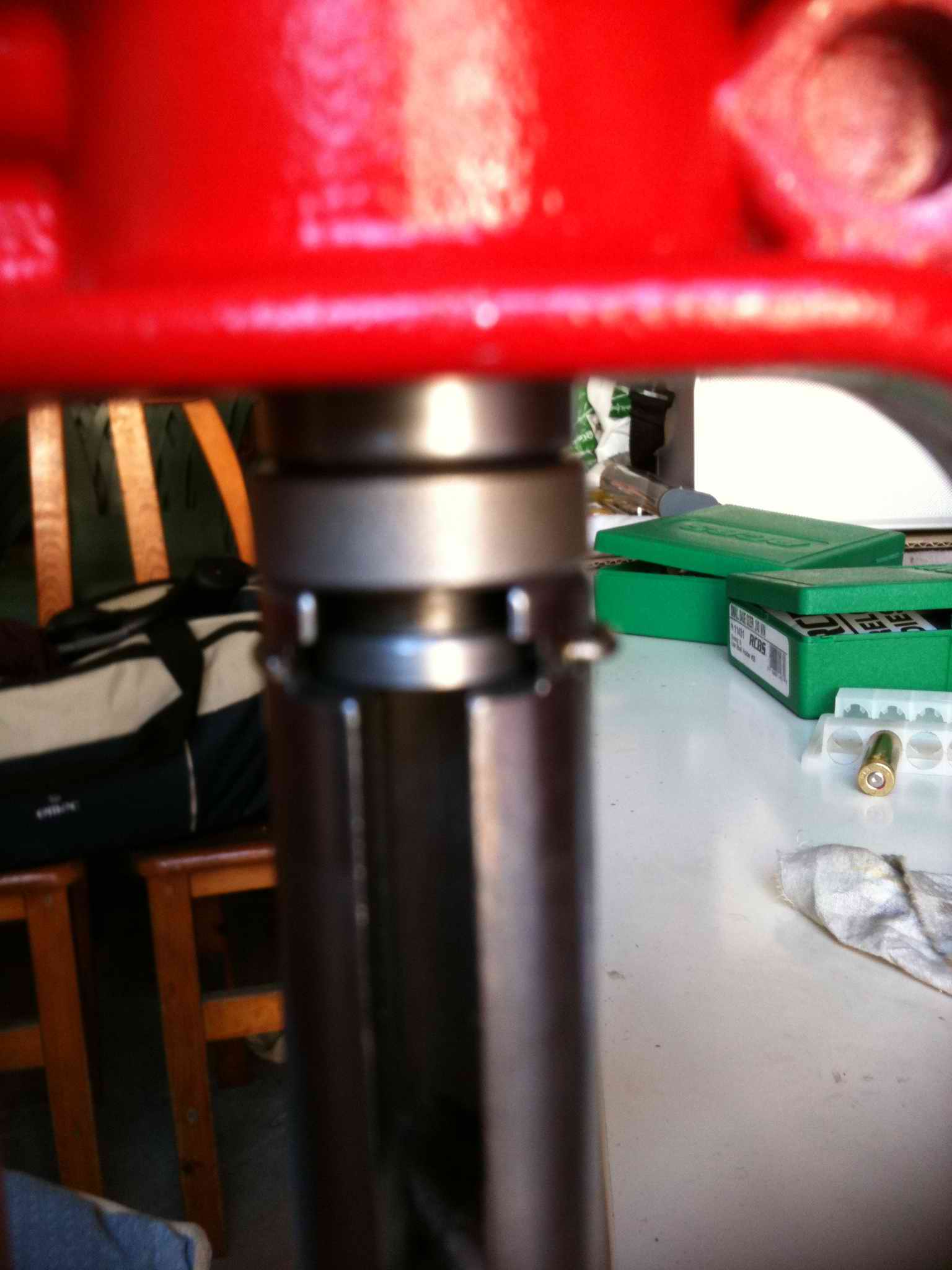

Hola compañeros: muchas gracias por los consejos y creo que ya di con el problema pero ojo que me sale otro y os comentos con fotos si es que puedo ponerlas y estas son las fotos del Dai

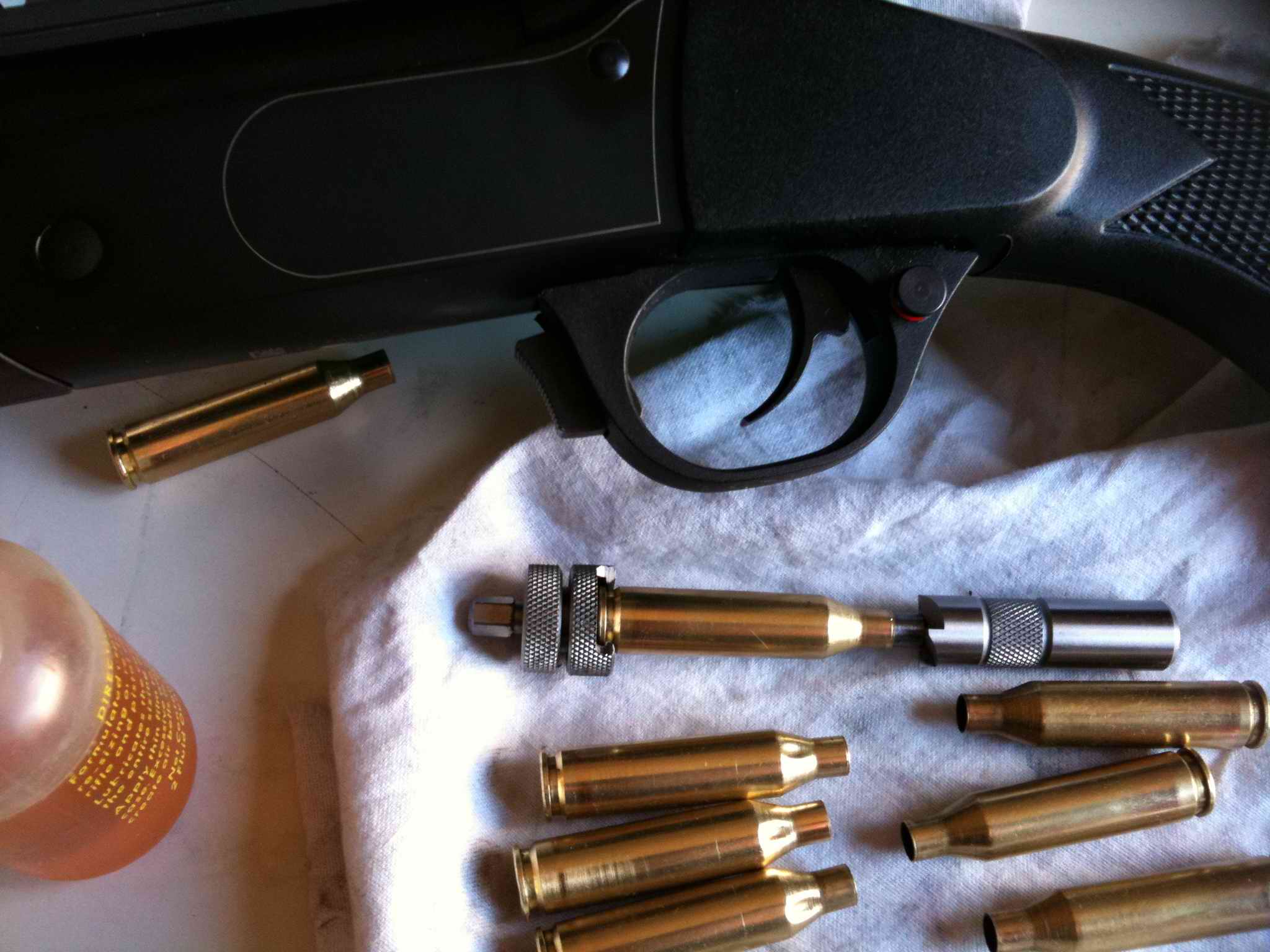

Haber os cuento ya que no soy capaz de subir ninguna foto vamos en lo adjuntar imagen, tarda tarda y al final nada.

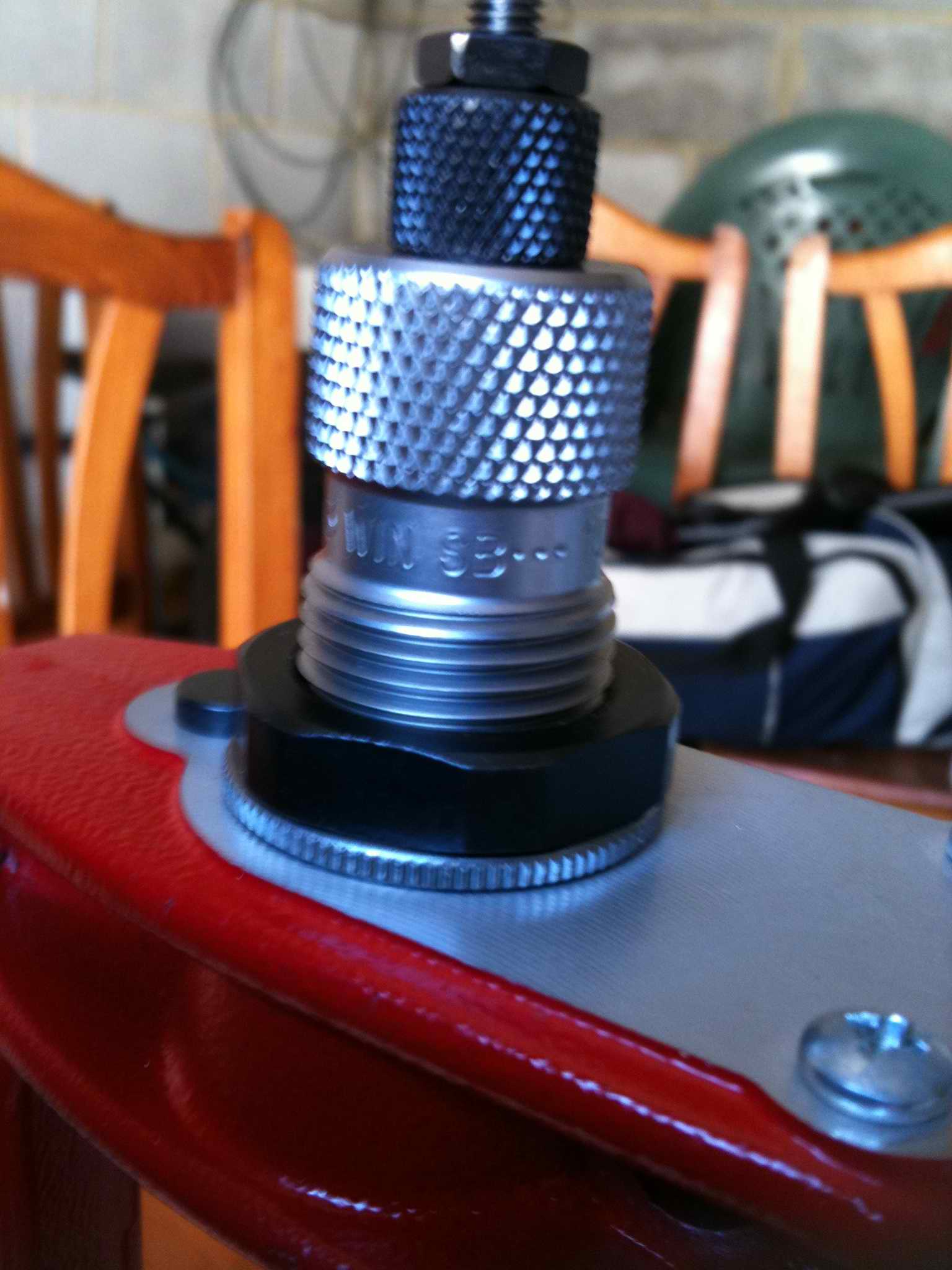

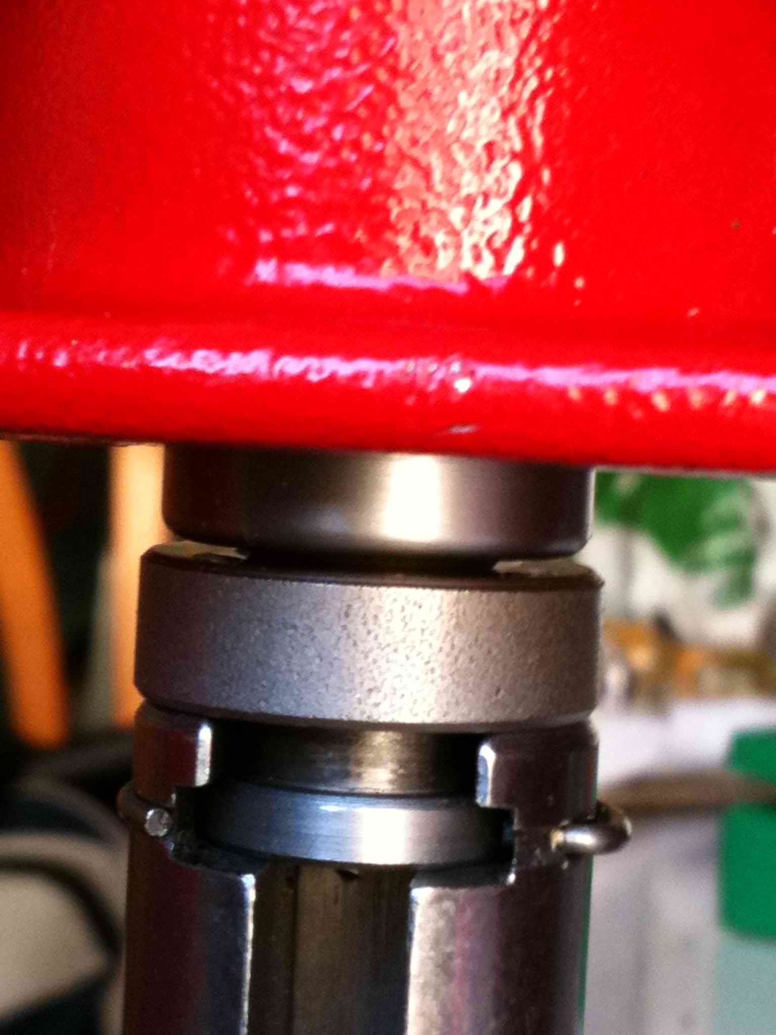

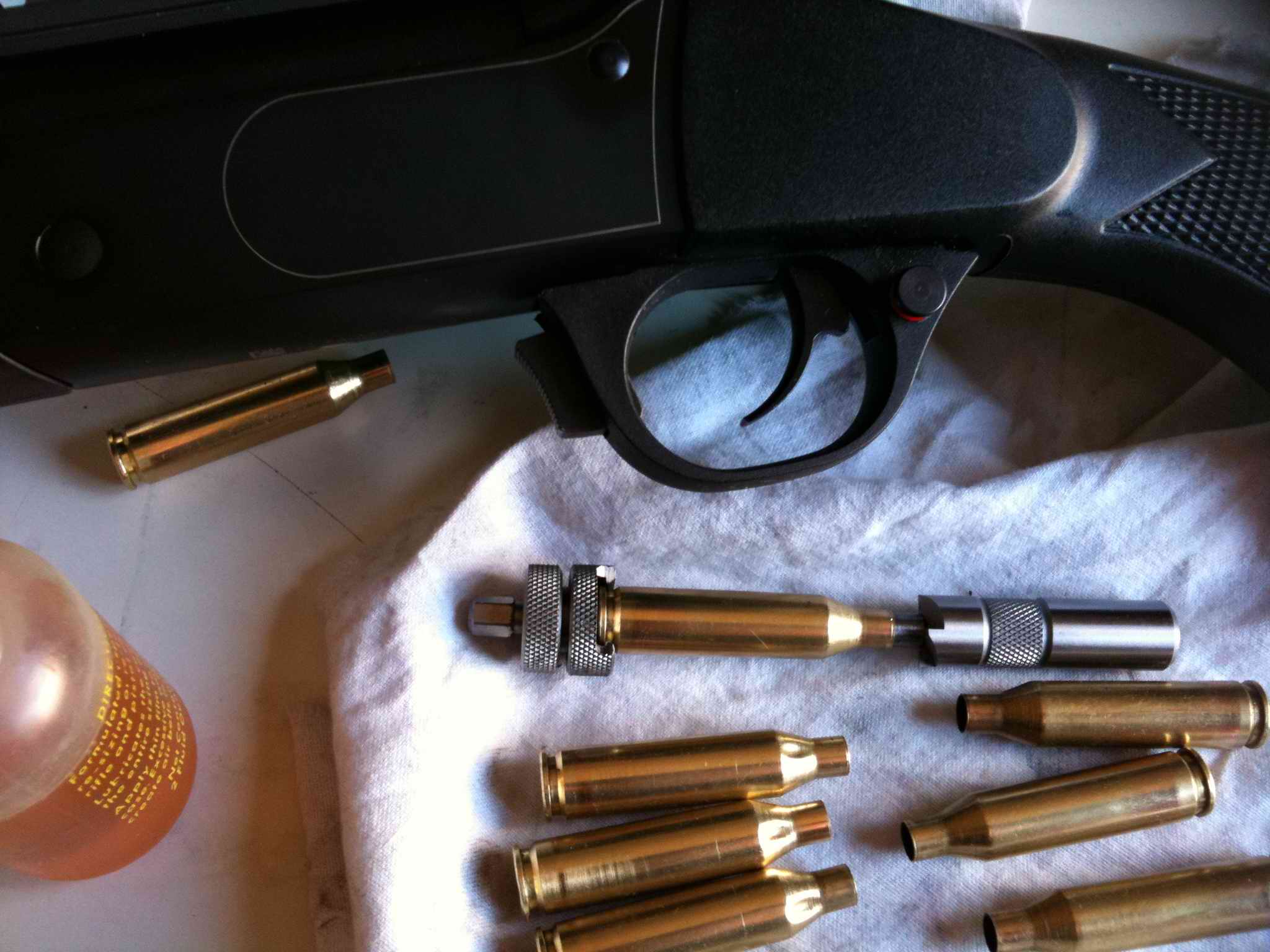

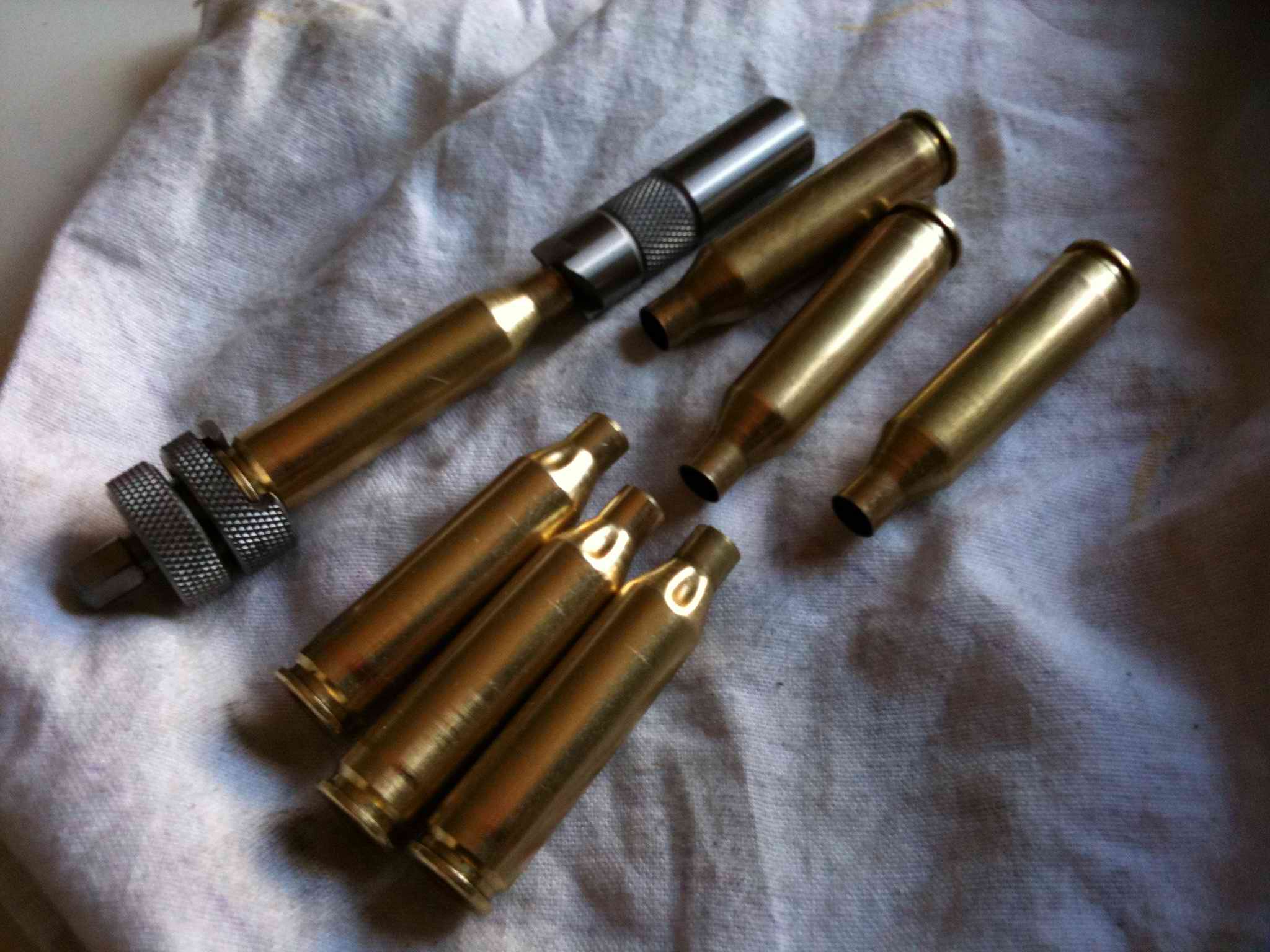

Alo que iba engarse bien va vaina y subi el emolo de la prensa, ybaje el Dai hastocar en el shell hollder, baje el eje de la prensa le di un par de vueltas mas al Daiy lo fije, a continuacion recalibre y llegue al final a tocar el Dai con el shell hollder y eso sin iba bastante duro y pruebo en el arma y perfecto, pero hay amigo me sale un huevo hacia dentro en el cuello de la vaina, recalibro una sin llegar al final, la recorto a 1m/m menos de la medida engraso bien la recalibro hasta el final y sigue apareciendo el huevo en el cuello.
Solucion de momento: Recalibro la vaina sin llegar al final y sin apenas lubrificar el cuello solo la parte recta casi nada y luego seco todo el cuello y la recalibro hasta tocar el Dai con el shell hollder y asi consegui que no me saliera el huevo y el arma mecaniza de fabula y eso si las vainas normas durisimas al final, vamos que una no pude recalibrarla.

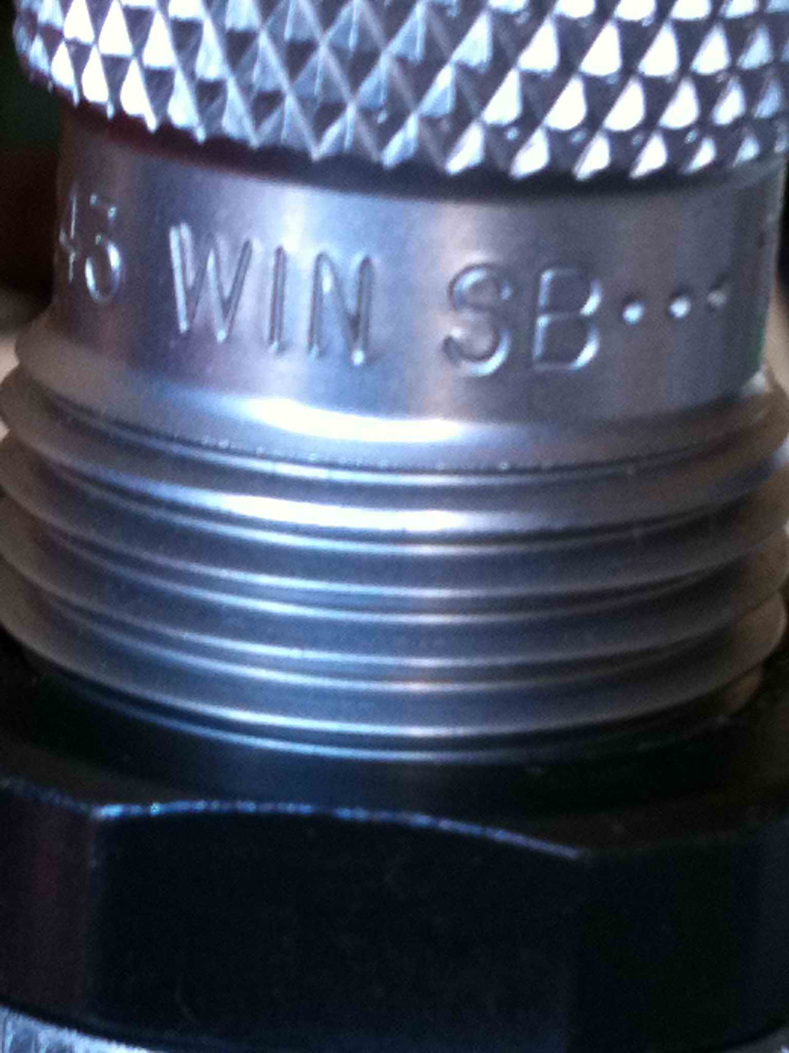

Hola a todos estoy recalibrando vainas de varias marcas del calibre 243 winchester con Dais de la marca 120
DAI

Hola a todos estoy recalibrando vainas de varias marcas del calibre 243 winchester con Dais de la marca 130
PRENSA Y DAI
jberto
Mensajes: 706
Registrado: 28 Nov 2008 06:01
Re: RECALIBRAR VAINAS DEL 243 Winchester
Mensajepor jberto » 30 Abr 2012 22:55
Hola a todos estoy recalibrando vainas de varias marcas del calibre 243 winchester con Dais de la marca 140
PRENSA Y DAI Y SHELL HOLLDER TOCANDO

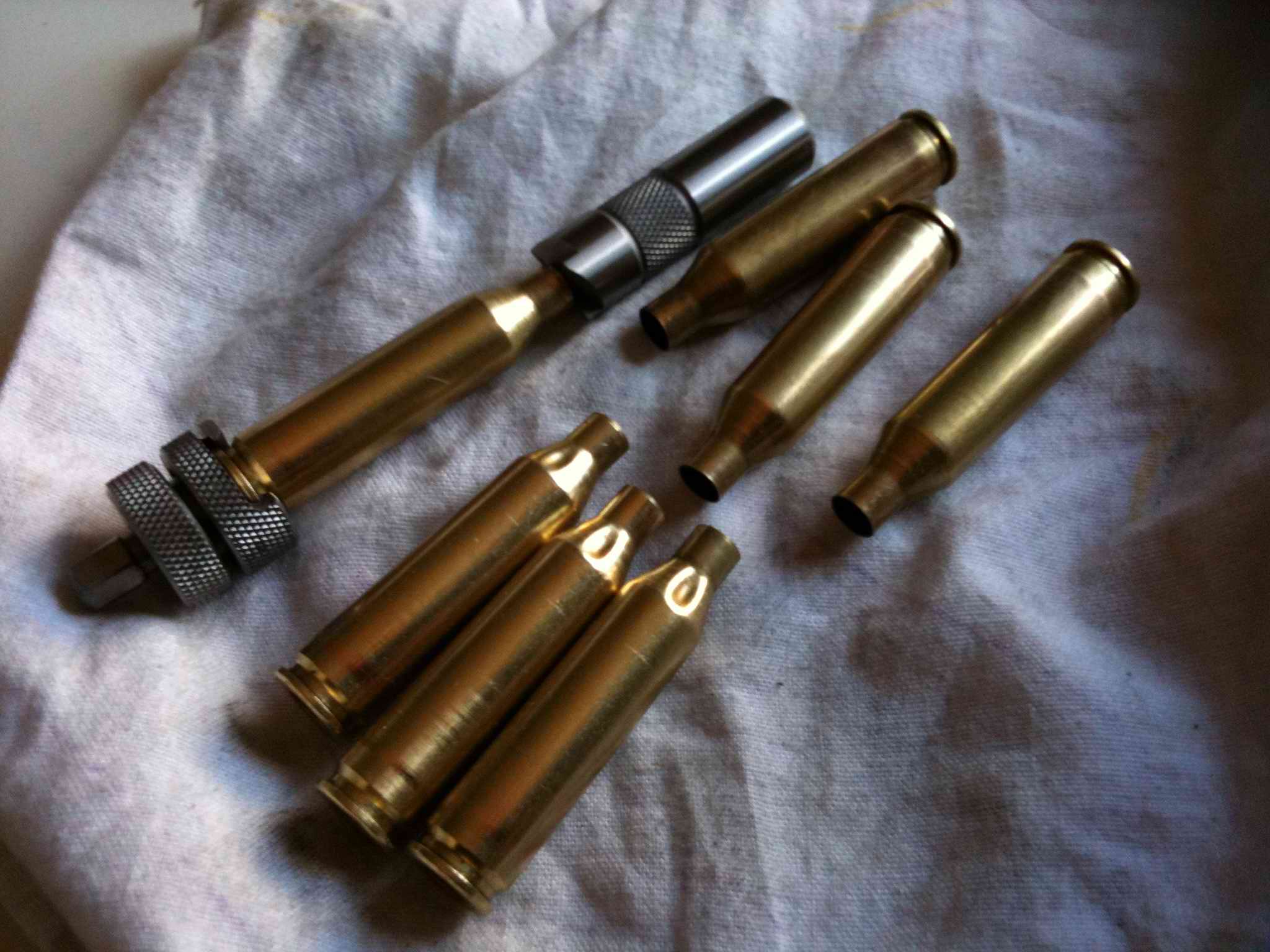

Hola a todos estoy recalibrando vainas de varias marcas del calibre 243 winchester con Dais de la marca 150
VAINAS

A mi me ha pasado que en vainas muy usadas en algunas se me ha producido al recalibrar una especie de hollos en el cuello de la vaina, con estos dais Small base hay que lubricar lo justo ya que van muy ajustados ya nos diras si las vainas tenian muchas recargas.

Hola a todos estoy recalibrando vainas de varias marcas del calibre 243 winchester con Dais de la marca 170
MAS VAINAS
