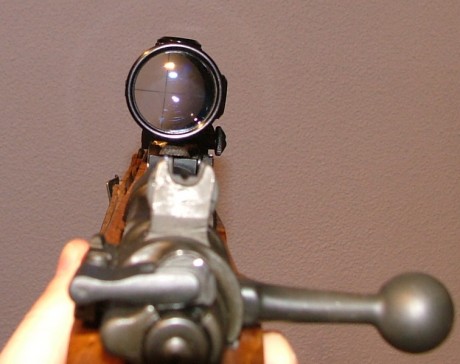

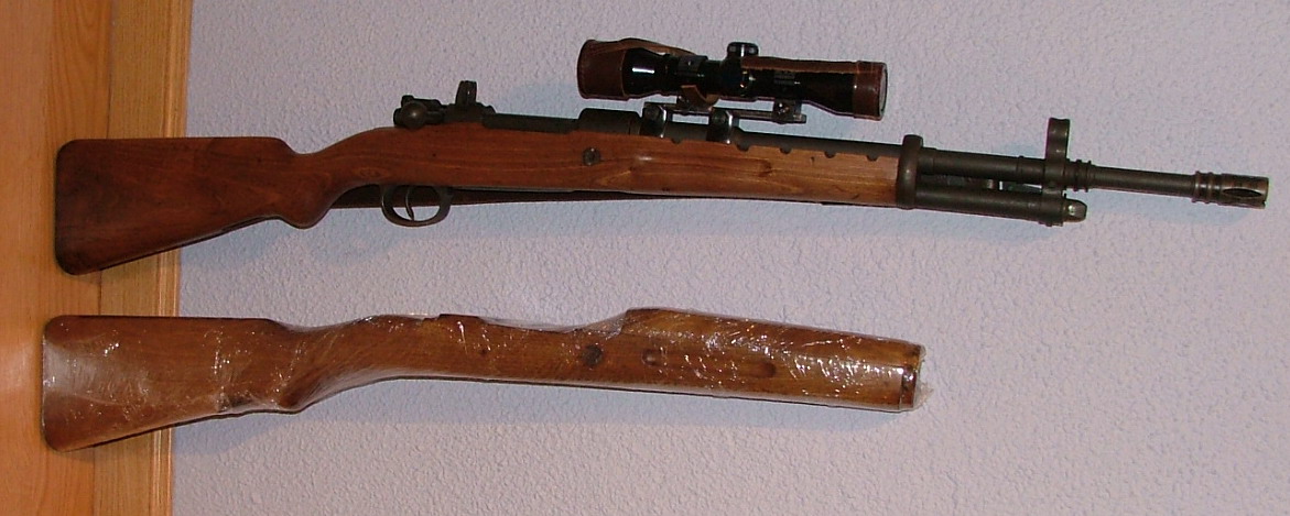

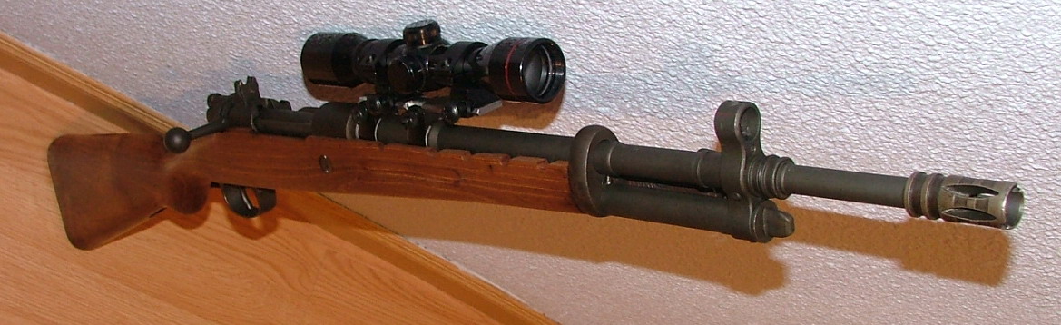

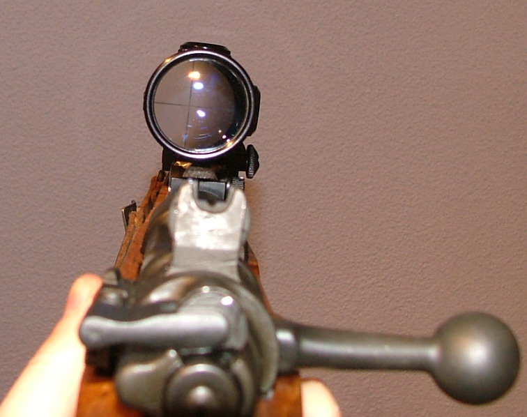

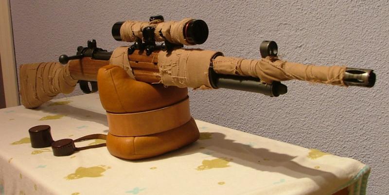

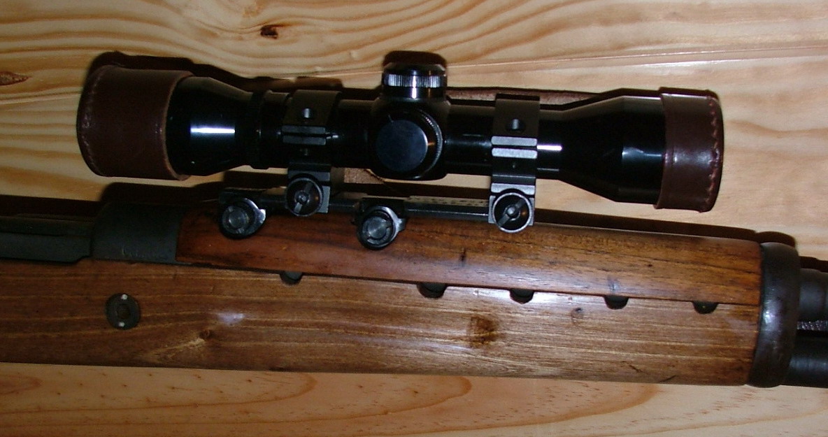

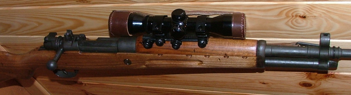

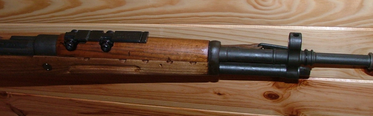

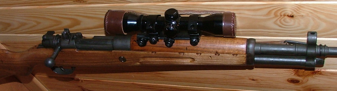

Finalmente y luego de buscar encontrar y adaptar los componentes, tengo el Fr8 con su visor scout casi listo, me queda adaptarle el guardamanos con los fresados que debré hacerle para que salve las monturas.
Lo particular de esta adaptación es que no se le ha realizado ninguna modificación irreverseible salvo los fresados de la culata para hacer sitio a la nueva montura, los he realizado sobre una segunda culata conservando la original para dejar el rifle en su estado original de nuevo a placer, a ver que os parece, ahora la montura parece alta, pero no será así cuando coloque le guardamanos delantero.
Retirando el visor que se monta en un rail Weaver hecho a medida, se pueden seguir cogiendo las miras originales. El visor es de 4 aumentos.

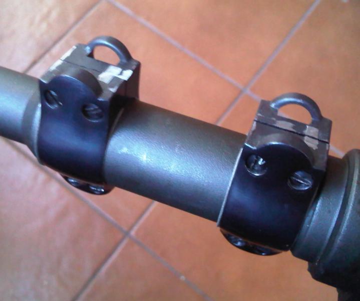

Mensajepor sandokan » 17 Abr 2012 22:34

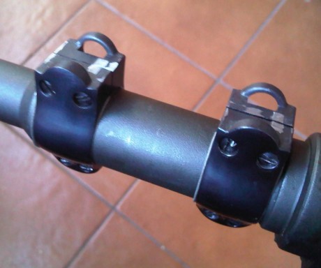

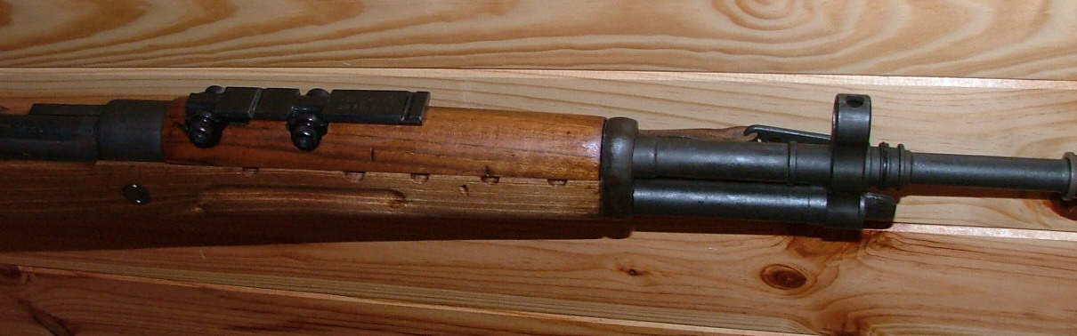

Detalles de las bases, ahí se coge el carril Weaver que luego soporta el visor.

Mensajepor Zhunter-1 » 19 Abr 2012 18:08
Las bases son artesanales o pensadas para ese uso?
Muy buen resultado por eso... :apla:

Mensajepor sandokan » 21 Abr 2012 01:06
En relación con la pregunta sobre las bases, son unas simples anillas de 1" (el cañón mide 25 mm de diámetro), eso sí son de acero (no aluminio), yo utilicé unas que adquirí a precio de saldo en Ebay (Ruger son buenas porque son para carril de 11 mm, y al guardamanos hay que hacerle ventanas pequeñas).
El carril Weaver especial si está hecho a mano (a lima).
Ya lo tengo casi listo, a falta de pequeños ajustes, lo he montado un poco precipitadamente para probarlo este finde si o si!!!.
Pinchad las fotos para verlas bien "gordas".
Saludos :birra^:

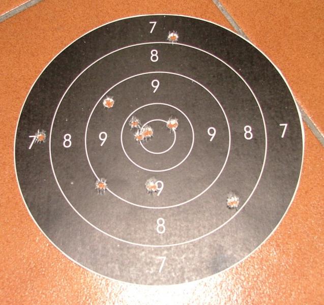

Recordad!!, antes romperia una vidriera de colores que hacerle una modificación irreversible a esta "criatura", llego a mis manos un poco de rebote... compromiso, y cuando lo probé me quedé maravillado de su precisión a 100 metros (a 800 imagino que será otra cosa), os pongo un blanco de semanas atrás, 10 disparos miras abiertas, 100 metros munición comercial Privi.
Yo para hacer estos blancos con otros rifles tengo que agarrarme a mi Remington 700 con visor de 30 aumentos con mi munición recargada y recalibrado solo de cuello, hacer apneas... pensar "one sot one 10...",
En fín a ver lo que da de sí con el visor, ya pondré blancos.

Mensajepor jordiet » 21 Abr 2012 22:13
:shock:
¡Buffff! parece mentira que pueda sacársele ese partido a un FR-8 con sus miras originales. :wink:

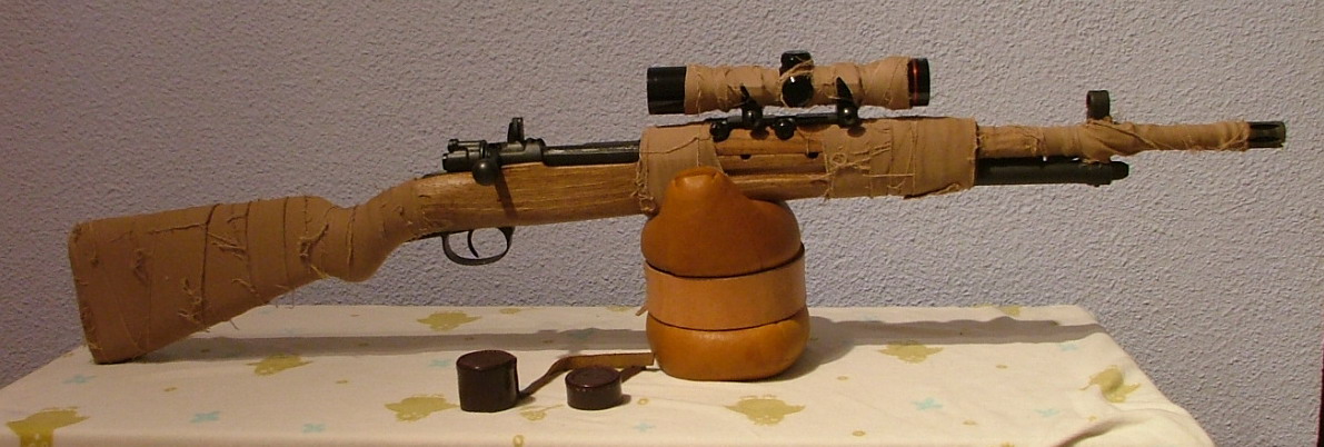

Mensajepor sandokan » 26 Abr 2012 23:05

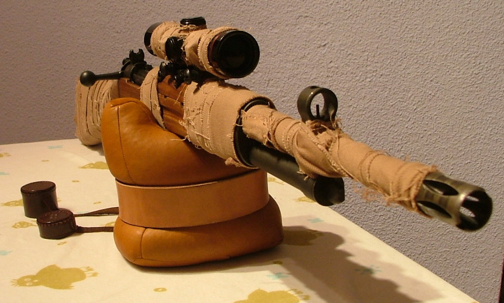

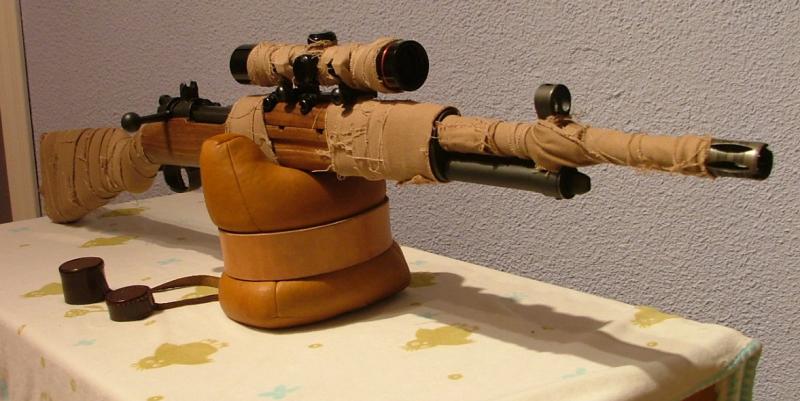

Fotos de ultima hora :mrgreen: , se ve muy ehjniper!!

Lo cierto es que sí... :apla:
Una pregunta, el carril no se podría haber fijado directamente a la culata en vez de hacerlo mediante una anillas al cañón? Quizás se movería y perdería el centrado?
sandokan
Mensajes: 1829
Registrado: 08 Abr 2007 11:01
Re: Fr8 con visor.
Mensajepor sandokan » 30 Jul 2012 00:04
Efectivamente, el mejor sitio para sujetar un visor es siempre con el cañón, debe alinearse con este y así no se desajusta, la culata puede tener deplazamientos en relación con el cañón, acciones de los cambios de temperatura, utilización de apoyos que la deformen, etc.
