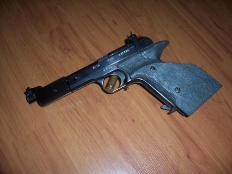

No queda tan bonita como unas cachas de nogal con un buen picado, pero para una cacha que hice ara una Vostok MCM usé pintura imitación forja gris oscura, el agarre es muy bueno gracias a los cristales que lleva la pintura para quedar áspera, parece papel de lija.

marroyol escribió:No queda tan bonita como unas cachas de nogal con un buen picado, pero para una cacha que hice ara una Vostok MCM usé pintura imitación forja gris oscura, el agarre es muy bueno gracias a los cristales que lleva la pintura para quedar áspera, parece papel de lija.
Yo aparte de la arena también he tirado de "Oxirón" para la cacha de la SSP que era de madera oscura y coincido con Marroyol que queda bastante aparente y ciertamente "áspera"
