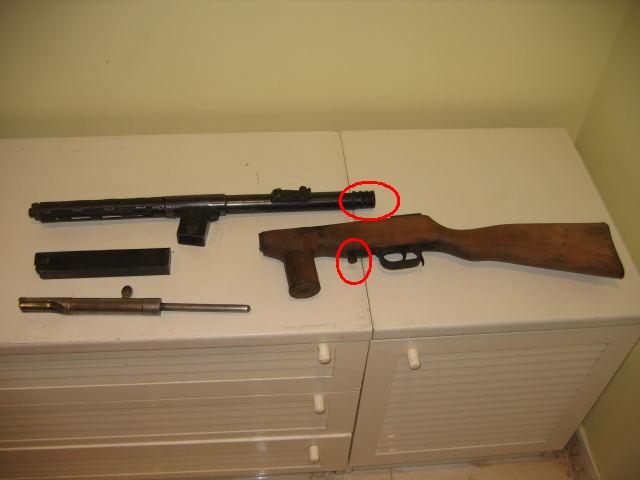

Hola familia:
¿algún alma caritativa es capaz de decirme como diantres se desmonta el subfusil coruña, naranjero para los amigos? Tengo uno y ya estoy exasperado, por decirlo bien, de no poderle urgar los internos.
gracias :)

Prácticamente igual que el Z45.
Con el cierre adelantado tira del tetón que tiene en la parte inferior y gíralo un cuarto de vuelta, después gira toda la caja de disparo y cañón un cuarto de vuelta hacia la izquierda y saca todo el conjunto hacia adelante.

En esta foto te marco el tetón del que tienes que tirar y girar y las zonas roscadas y lisas del cajón de mecanismos que se acoplan a la culata.

Calatravo escribió:El teton es el seguro,pero para girar la caja de disparo tienes que mantener apretado a la vez el disparador y la palanca que va detras del guardamonte,ademas tienes que tener el selector de tiro en automatico(rafagas),si no tampoco sale.
Correcto, se me olvido que tienes que dejar totalmente libre cajón de mecanismos del fiador y la forma de hacerlo es como dice calatravo :wink:

Marroyol...Calatravo... MIL GRACIAS. :apla: a vosotros y a los seguro varios que tambien lo han buscado. me liaré mañana mismo si es que no me puede la impaciencia antes. si me sobran piezas al montarla os lo digo o me hago una velodog... gracias ,en serio. :D
