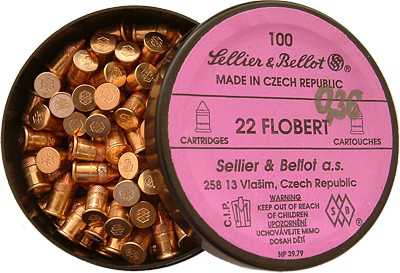

Tengo un alfa 620E 6mm (sistema flobert),el que no esta capado,esto es, da mas de 7.5j.
¿puedo usar con este revolver ,la municion de Sellier& bellot .22 flobert punta conica(la que lleva una pequeña cantidad de polvora).
En la caja pone que es municion FLOBERT pero calibre .22,¿es compatible el calibre?,soporta la potencia de este cartucho?.
He podido probar en una armeria de madrid, y el cartuchito entra perfectamenta en el tambor y cierra sin problemas, pese a que tiene mayor longitud que el 6mm ME short punta redonda.
Por cierto, ¿que significan las siglas ME de la municion punta redonda 6mm que venden aqui en España?. Muchas gracias

Hola
Me imagino que te refieres a la munición que sale en las imágenes que adjunto.
En ese caso, en mi opinión si se puede usar, de hecho yo la he usado de punta conica en un 620E y no hay problema alguno (aunque era de otra marca).
En todo caso dudo mucho que los alfa proj no estén preparados para aguantar la "presión" de esa munición flobert, si pone flobert en teoría se supone que en cualquier arma flobert se pueden emplear, vamos... digo yo.
En cuanto a las siglas ME de la munición de punta redonda, la verdad, lo ignoro, a no ser que hagan algún tipo referencia o estén fabricadas por la marca de revólveres flobert ME "melcher" alemanes capados a 7,5j.
saludos

Tu lo has dicho Lands...
La municiòn es de la marca ME.
De hecho....el calibre de los revolveres ME es:
6 mm ME-Flobert short.

Si, es exactamente esa municion a la que me refiero, la de seller&Bellot.La que tú has usado, si es de punta conica, pero de otra marca, o es RWS o de fiocchi,y estas no llevan ni pizca de polvora,por eso te lo preguntaba, porque la de sellier&bellot si lleva una pequeña carga de polvora, he visto videos de you tube que la disparan con revolveres alfa, y creo que el fabricante dice que se puede usar, pero queria confirmarlo con la experiencia de alguien que realmente la haya usado.Por cierto yo pienso como tú que los revolveres alfa aguantan de sobra la presion de un cartucho más potente que el que venden aqui de punta redonda,pero insisto que seria muy bueno que alguien que lo hubiera probado lo confirmara, ya se sabe que con esto de las armas, pocos experimentos , prefiero ir sobre seguro.Un saludo y gracias.

Hola, veras, yo he visto una caja de municion flobert de la marca de Seller& bellot( no cuno melcher) y tambien pone 6mm ME short, que es la que venden aqui en España de punta redonda,pero bueno, lo que significa la ME, es una curiosidad, lo que realmente quiero saber, es si puedo usar la municion S&B .22 flobert, en mi alfa de 6mm, vamos que parecen 2 calibres distintos, uno .22 y el otro 6mm aunque yo he probado y entra el .22 en el tambor de el alfa perfectamente...... pero se puede disparar, o se dañara el revolver al ser este cartucho mas potente, que el 6mm flobert short, ademas lo que me mosquea un poco , es que en el cañon del revolver pone por un lado alfa, pero por el otro Cal. 6mm ME short,y me paranollo, pensando que solo se puede usar ese calibre. Perdonar por el tocho y gracias

Hola guns003.
No me he explicado.
Te suelto yo ahora el tocho
El 6mm flobert,no existe,realmente es .22 flobert.
ME que es un fabricante aleman sacò sus revolveres en 6mm ME flobert short,que es la municiòn redonda,y bueno...algunos fabricantes en Europa lo han denominado asì pero realmente es el .22 bb,luego tienes el .22cb,que es el de punta conica que en España no està homologado.
Las dos marcas mas frecuentes en Europa son la de Sellier Belliot que lleva una pequeña cantidad de polvora en la conica y la de RWS que no lleva.
En los revolveres Alfa puedes disparar la que quieras(6mm,.22cb y .22bb) y en los de ME solo puedes disparar la de 6mm o la .22bb.
En Europa recargan la municiòn llenandola de polvora al maximo y los revolveres tanto Alfa como ME soportan perfectamnete las presiones,la cantidad de polvora que cabe en un cartucho de estos es minima.

Hola mmmmm,he leido algun post tuyo, y he deducido que tu de esto si sabes un monton, me quito el sombrero.. llevo preguntando por ahí incluso a armeros, y ninguno me ha sacado de dudas, sabia que en este foro habia gente como tu,por eso lo elegi, respecto a tú explicacion, se puede escribir en mayusculas, pero no más claro,magistral, lo del flobert es algo complicado porque no se conoce mucho, ahora despues de tú explicacion me explico muchas cosas, como, el que los alfa los publiciten como... calibre .22 "cortito", y que la municion de 6mm realmente no mide 6mm, sino 5.65mm, en fin muchas gracias por tu ayuda,he aprendido más contigo en 3 minutos que con los armeros en 1 mes.
Muy agradecido. un saludo

Me vas a poner....
Me alegro de haberte sido de ayuda.
Cualquier tema que necesites de flobert...no dudes en preguntarme.
