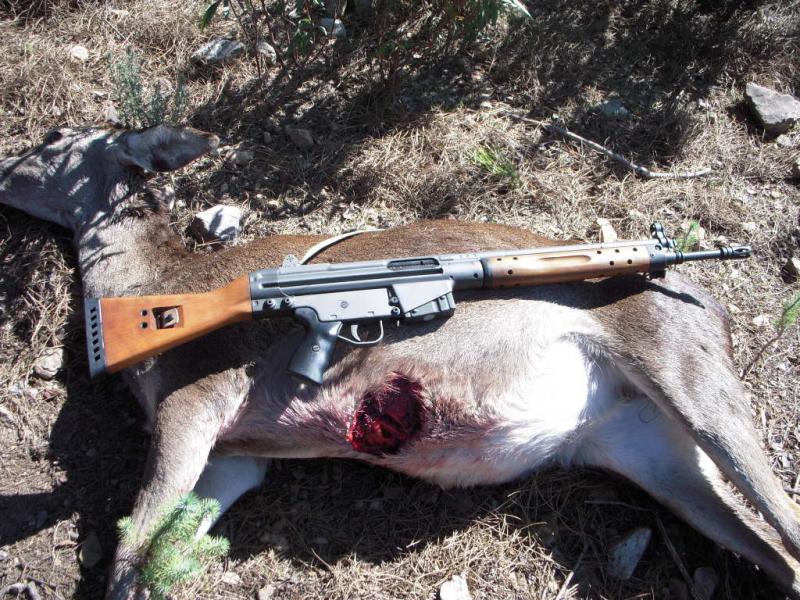

Mensajepor fraypistolas » 30 Mar 2012 08:47
Claro que te vale mira el efecto de salida de un impacto de calibre 307W que es identico al 308W dependiendo de el arma que lo dispare semiauto o manual y dependiendo del tipo de proyectil por supuesto este disparo es cartucho recargado
