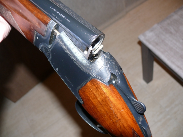

Buenas, como comprobareis soy muy nuevo en esto... Acabo de comprar un vieja Laurona superpuesta y para poder cerrarla tengo que accionar la palanca que se usa a abrirla. ¿Es normal?

me parece que no he sabido explicarme bie, aparentemente, el muelle funciona, os explico por pasos como lo tengo que hacer para abrir y cerrar el arma:
Para abrir, como es normal, muevo la palanca a a derecha a tope.
Con el arma abierta, la palanca se mantiene a la derecha, pero no en el tope.
Cuando empiezo a cerrar, el cañon me hace tope con algo y tengo que mover a palanca otra vez del todo a la derecha y entonces si que puedo cerrar, cuando suelto la palanca se posiciona en el sitio correcto, mas o menos en el centro.

Gracias por tu ayuda, pero creo mi escopeta no funciona exactamente así, los cañones no los bloquea un perno sino que se quedan fijados en una pletina (que se desplaza al accionar la palanca) que está en la base de la báscula. Bien, como me va a costar mucho explicarlo porqué no soy muy entendido, creo que lo mejor es que esta noche os cuelgue algunas fotos con el mecanismo. O mejor, si me da tiempo os hago un video de lo que me sucede y mostrando el mecanismo.

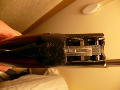

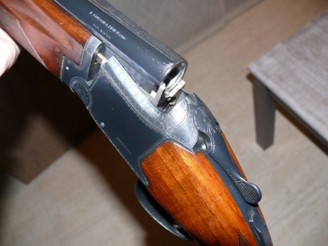

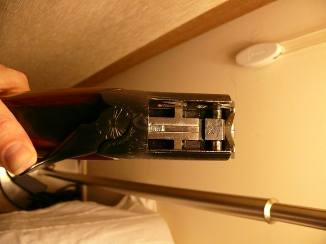

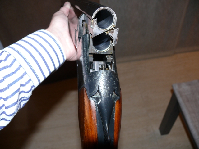

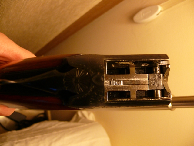

Re: accionar la ´palanca´ para cerrar la escopeta ¿Es normal?
A ver si soy capaz de poner las fotos y una pequeña explicación debajo de cada una...

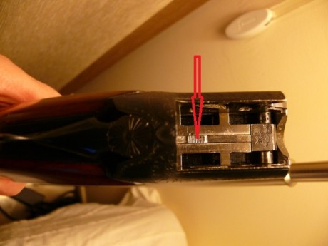

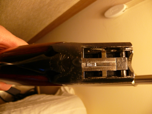

Creo que quizá el problema es de la pieza esta alargada recangular que se ve en el centro, no se mueve nunca aunque abras o cierres la escopeta con o sin cañones

La pieza que te señala el compañero Billing es el fiador de la palanca de apertura. En la fotografía parece que se ha quedado atascado en posición "pulsado" y por eso no sujeta la palanca de apertura.
Puede que esté en esa posición porque se haya roto o salido de su posición el muelle, o porque se haya deformado el alojamiento y esté oprimido. En el primer caso, cambio de muelle, en el segundo, un toquecito de lima fina despues de haber desmontado la báscula completa.
Yo tengo una Laurona igual y la he desmontado un par de veces pero es bastante complicadilla.
La averia es cosa de poco, no afecta en nada a la seguridad en el disparo, pero es molesta porque hace un poco más complicado el cerrar el arma.

Gracias 308win, es lo que me temía. Oye, ¿puedes hacerme un favor?, me sería útil que subieras una foto en el que se vea como tiene que estar el fiador con la palanca accionada a la derecha. Aunque no si llevar directamente la escopeta a un armero,... no se si seré capaz de desmontarla, y lo más importante, volverla a montar.

Billing escribió:Gracias 308win, es lo que me temía. Oye, ¿puedes hacerme un favor?, me sería útil que subieras una foto en el que se vea como tiene que estar el fiador con la palanca accionada a la derecha. Aunque no si llevar directamente la escopeta a un armero,... no se si seré capaz de desmontarla, y lo más importante, volverla a montar.
¿será muy caro?
El fiador tiene que quedar a ras del alojamiento, sobresaliendo la zona estriada por encima de dicho alojamiento.
Cuando se desmonta la escopeta, ha de presionarse en esa zona con el dedo para que la palanca de apertura vuelva a su posición.
Lo de desmontar y volver a montar la báscula es relativamente complicado, yo me considero bastante manitas, y aun así perdí un muelle de un contrapeso del mecanismo de cambio de gatillo. Mi escopeta tiene dos gatillos y dispara ambos tubos con cualquiera de los dos. Si te animaras a desmontar dame un toque y te digo un par de cosas a tener en cuenta para el desmontaje.

Billing escribió:Creo que quizá el problema es de la pieza esta alargada recangular que se ve en el centro, no se mueve nunca aunque abras o cierres la escopeta con o sin cañones
Hola compañeros.Efectivamente, cuando se desmonta la escopeta, una vez saparados los cañones, la "Llave de apertura"(así me dijo mi padre, en su día, que se llamaba), debe quedar, a la derecha, bloqueada, y para debloquearla, se debe presionar esa pieza, con el dedo, volviéndo a la posicion central,Tengo una Laurona idéntica, desde los 14 años, (la 1ª), actualmente 50, y funciona perfectamente.Saludos.
