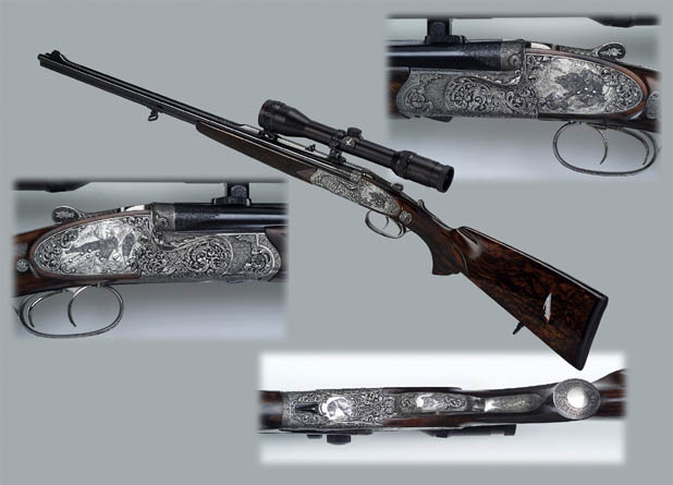

Re: Alguno ha probado o tiene un express en 30R Blasser?
Para recrear la vista, un 30R Blaser de Ferlach.
Si alguien tiene posibilidad de contactar se podría preguntar a que distancia máxima agrupan.
