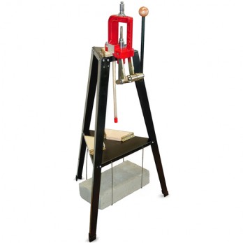

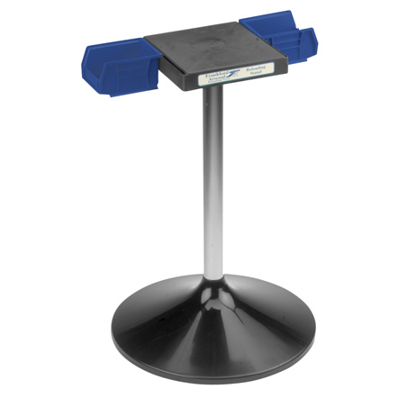

Muy buenas,
próximamente voy a hacer el curso de recarga y ya ando mirando el material que voy a necesitar.
El caso es que en la única habitación de mi casa donde podría realizar la recarga la mesa que tengo es de cristal. Es una mesa para el ordenador, pero con espacio suficiente para colocar varias herramientas de recarga salvo la prensa.
No tengo espacio en esta habitación para una nueva mesa de madera donde fijar la prensa y la otra opción que tendría sería bajarme al trastero a recargar, pero no me resultaría muy cómodo.
Buscando por internet he encontrado unos soportes de tamaño reducido, donde se podría fijar la prensa, que me han parecido muy útiles, pero antes de decidirme me gustaría contar con la opinión de gente entendida, para ver si realmente son válidos y en caso afirmativo averiguar si se venden en alguna armería española, ya que sólo he visto que los venden en una armería francesa y en Estados Unidos.
Os pongo unas fotos de los modelos que he encontrado.

El soporte que pones en la primera fotografia es el de LEE, este soporte lo tuvo expuesto Armeria Izquierdo en la feria Ficaar en Madrid la verdad el que no tenia mala pinta y la ventaja que tiene es que puedes cambiar rapidamente de prensa o intercambiar por una recalibradora en caso de que fundas, es bastante robusto y seria una buena opcion si no dispones de un banco para instalarla.
En Izquierdo la puedes comprar y el precio es de 109 euros mas gastos de envio supongo la referencia es 90688.
En relaccion al segundo no te puedo decir puesto que no lo he visto fisicamente.

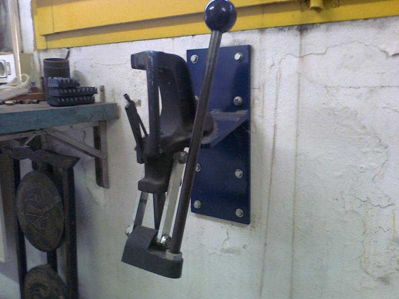

primero, compra la prensa, luego, con la base de la prensa, vete a un Herrero de tu ciudad y, que te fabrique un tubo (cuadrado ó redondo, tanto dá) y que lo haga a tu gusto con un soporte para sujetarlo a la pared y.... tan robusto como tu quieras y seas capaz de pagar..... tan a gusto como un traje a medida...

La mesa portatil para bricolage no tiene peso, es para trabajar encima, no para balancear un peso lateral, como se requiere al recalibrar una vaina large rifle. Ademas haces constar que no tienes mucho espacion. Lo se, por que la he tenido comprada en Leroy Merlin. La mejor solucion es un anclaje a la pared solido. O en su defecto esos soportes.

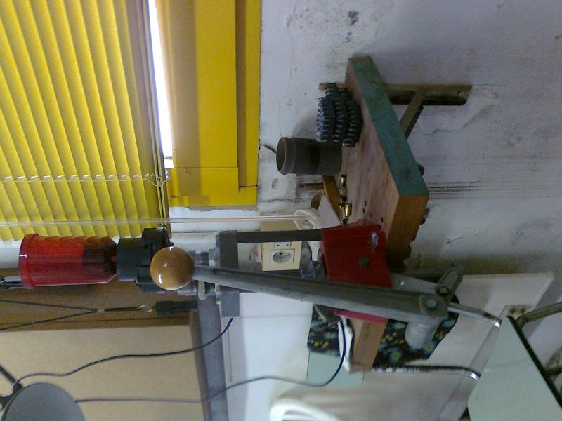

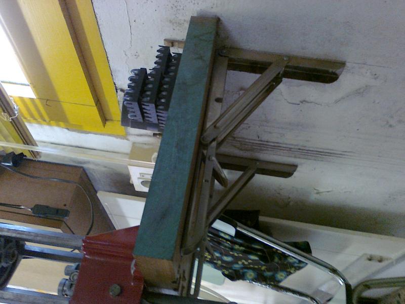

Ahi te pongo un par de fotos de soportes para sitios con poco espacio, uno de pared hecho por un herrero, con un trozo de pasamanos de 10 x 100 mm y que llevé a pintar a un pintor de coches ( el azul metalizado fue el precio que tuve que pagar para que la pintura me saliera gratis ) , anclado con 8 tacos fisher del 12 y 8 tirafondos como los clavos de Cristo y otro plegable, con un retal de madera dura, ( haya, roble, ) en mi caso creo que es de IROKO (Teca africana), que me regaló un compañero ebanista montado sobre unos soportes abatibles que puedes encontrar en cualquiuer ferreteria o Leroy Merlin .
Para arma larga mejor un soporte firmemente anclado, para el arma corta no es necesaria tanta firmeza.
