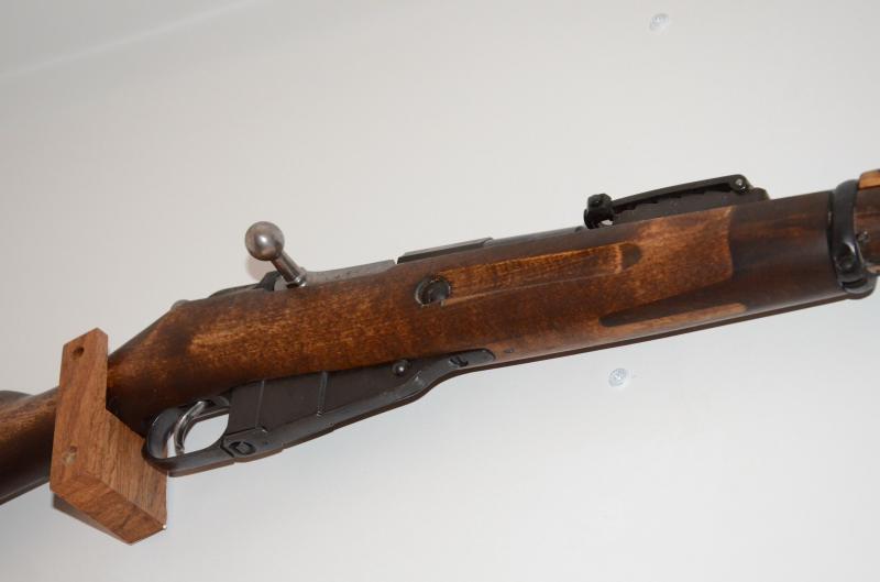

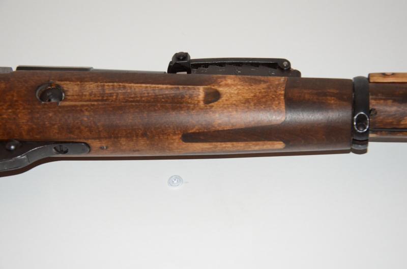

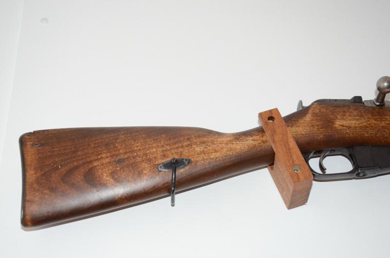

probablemente el mosin fuese originalmente con la madera en crudo o con algún aceite, la verdad es que no lo sé.
Te dejo unas fotos del mío para que tengas una muestra.
El barniz de las piezas metalicas, quizas con disolvente de pinturas, nada metalico o abrasivo como la lana de acero.
un saludo
