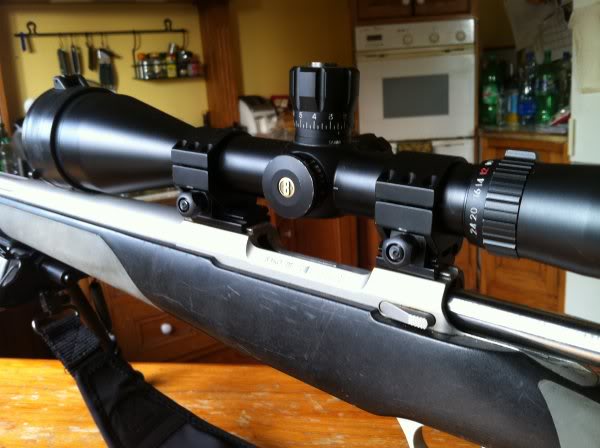

para los que no tengan en mente el SAKO 75, les dejo una foto del mío dónde se ve claramente el sistema que tiene para anclar visores. Llevo anillas WARNE que se fijan directamente a las bases del rifle .
Puedo o no puedo incorporar el LEATHERWOOD ese del enlace?

Re: SAKO 75: ayuda en montaje de visor
Hola winmag. Tal y como lo cuentas NO podrás montar el Leatherwood que te gusta en ese rifle, ya que el sistema balístico que lleva incorporado está ajustado a la montura y anillas que el visor trae de fábrica. Si lo sacas de esta montura, el visor se convierte en una óptica normal, sin el plus del calculador balístico. Para eso, mejor que cojas otro visor, bien de la propia marca leatherwood (mírate el Uni-Dial que también tiene calculador balístico) o de otro fabricante.
Los sako llevan un carril de 13mm o algo asi, excepto los TRG que llevan de serie el carril Pica, asi que lo que necesitas es un carril adaptador carril sako a carril pica como estos http://www.webshop.roedale.de/product_info.php?info=p149_Picatinny-Rail-f-r-Sako-mit-Optilock--20MOA-.html&language=en.
Yo en tu lugar me lo pensaria mucho porque el Leatherwood con su montura ya queda MUY ALTO sin tener que ponerle un carril adaptador en medio, asi que con el carril por medio imaginatelo.
Empezamos a sumar el visor, el carril adaptador y la carrillera regulable y al final sale lo que te hubiera costado un buen visor.
