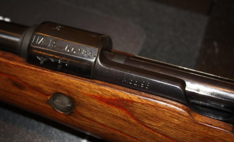

Yo también ando detras de uno de esos K98 noruegos. De hecho esta misma tarde he estado en la Armeria Atlas y le echado un vistazo a los 3 que les quedan, en magnifico estado general por cierto.
Me ha gustado mucho uno del año 41 al que le he echado el ojo. Tiene el marcaje del Águila con la esvástica, (supongo el sello de la Wehrmacht), además de los marcajes HAER y byf.
¿Que significado tienen?,¿lo sabes?.

Q tal Peplagun? A falta de voces mas expertas q yo, HAER es 'ejército de tierra' en noruego y byf se corresponde con la fabrica Mauser en Oberndorf. Por cierto, tienes un MP. Saludos.-

HAER es marcaje noruego sinifica "Ejercito"
pues podian venir marcados con Art.km (Artilleria de costa) KM (Marina de guerra) FLY (Fuerza aerea) o POLI (policia).
BYF es el codigo aleman de la fabrica que lo hizo en este caso es Mauser Orbendorf si ademas lleva un par de numeros este te indican el año de fabricacion.

Al final me he comprado el fusil que quería..un k98 fabricado por Mauser Öberndorf en 1941, con un marcaje minusculo del Aguila imperial con la esvástica,(entiendo que entró en servicio en la Wehrmacht y usado en combate.
Espero haberme hecho con una buena pieza de colecciónista y con muy buena precisión...a ver si gano alguna medallita en tiradas histórico militares. Una cosa está clara..formará parte de mi colección y ello implica que la cuidaré y mimaré como todas.
