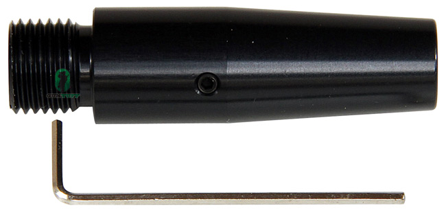

Estoy interesado en la Crosman 2240 o 2250 (me da igual), pero quiero silenciarla ..es requisito indispensable!!!
Me serviría esto? …cómo se colocan? …es fácil hacerlo?
Gracias!
Adaptador para Crosman 2240, 2250 … …
Silenciador para WEIHRAUCH. CON ADAPTADOR PARA CAÑON DE 15mm., PERMITE MANTENER EL PUNTO DE MIRA EN LAS CARABINAS WEIHRAUCH. LARGO: 180 mm. GRUESO: 30 mm.

morgadolope escribió:Hola buenas, alguien me puede decir como puedo silenciar la 2240?
Buenas tardes.
Por lo que se vé en la imagen la bocacha con punto de mira es desmontable.
Mide el cañón y según el diámetro que te dé puedes usar uno de los múltiples adaptadores que venden en ebay.
Si pones en ebay "adaptador moderador 1/2 unf"
te salen varios adaptadores para cañones de diametros 16mm, 15.75mm, 15.5mm, 15mm, 14.5mm, 14mm, 13mm, 11.05mm (para crosman 2250), 10mm,....
todos por 7.89€ + 3.04€ de envio.
Luego ya podrás colocarle cualquier silenciador del mercado de los comerciales o de los que hacen compañeros del foro.
La pega: perderás el punto de mira.
Aparte si te sube mucho el coste puedes mirarte la nueva CP2 que te viene con 2 cañones, culata removible y silenciador que tienes por poco más de 100€.
