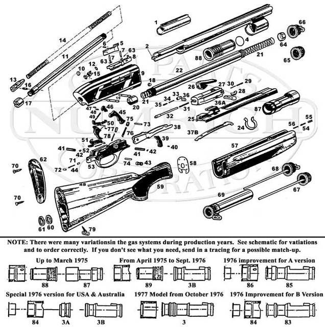

He desmontado, lijado, pulido y demás una Franchi 500 y a la hora de montarla, SORPRESA!!! no consigo que monte el arma, se queda atascada, el problema creo que es la pieza 37B de la imagen que os adjunto, no recuerdo si lleva las puntas hacia arriba o abajo y tampoco sé si tiene que estar debajo de una pestaña des mecanismo de disparo. De todas formas os rogaría que me dijeseis el montaje paso a paso para no meter más la pata.

Hola
En todas las vistas isométricas, las piezas están dibujadas exáctamente como irían ensambladas correctamente en el arma, es decir, que has de colocarlas en el mismo sentido que tienen en el dibujo. Si la pieza aparece con las puntas para arriba, pues a montarla puntas arriba. Que para abajo, pues para abajo...

Veamos, mira bién donde está colocada la punta de esa pieza, fijate bién que en el armazón hay un tubo roscado el nº 11, este lleba un muelle en su interior y va fijado por un tornillo, pero en la otra punta, la que dá en el cajón lleba una pieza en forma de cono, pues tienes que poner empeño en que la punta de la pieza que comentas apoye sobre ese cono, para ello has de montarlo, con el martillo plegado, osea, amartillada, y pon la escopeta mirando hacia arriba a la hora de meter el conjounto de cierre, así irá esa guia buscando casi sola su postura.

Efectivamente, las puntas van hacia abajo, hacia el cajon de mecanismos.Tienes que superponer las varillas para que te entre en su soporte que luego empuja al muelle recuperador. Ese soporte lleva también dos pestañas distintas, la mas larga hacia en cajon de mecanismos tambien. Un saludo. Tienes la parte del manual con el nombre de las piezas?
