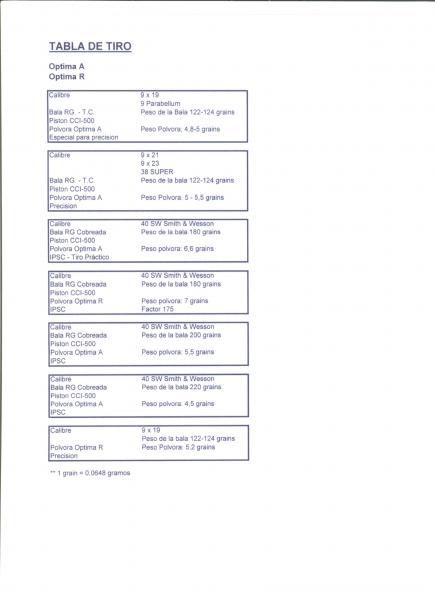

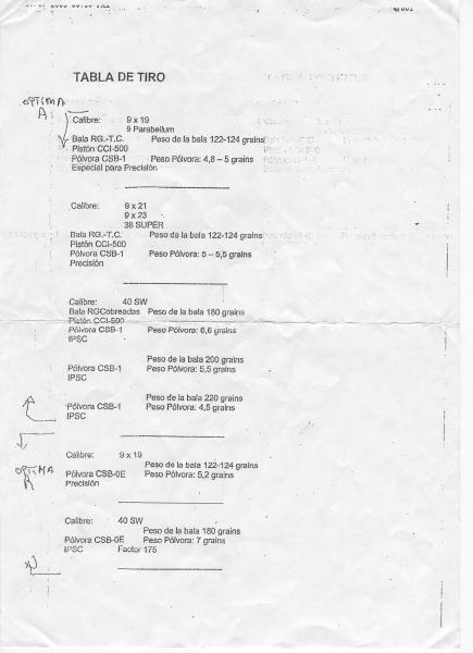

Yo no recargo con CSB-1, sino con optima A, pero tengo una tabla que me dieron en la armeria donde compre la Op A que viene con valores de CSB-1 y esta escrito a mano la equivalencia para Op.A, tengo que escanearla y subirla, espero acordarme y escanearla mañana. De momento subo esta que tengo, aunque repito que no recargo con CSB-1 y desconozco la bondad de la misma, ya sabes, comienza por abajo o incluso algo más abajo y vete subiendo poco a poco.
Miguel
Miguel
- Adjuntos
- TablaUEE.pdf
- (462 KiB) Descargado 505 veces
Re: CSB1
Adjunto la que tengo para Optima A, que es la misma que la que me dieron con los valores de CSB-1, no obstante mañana la escaneo y la subo.
Miguel
Miguel
Re: CSB1
Si en el buscador del foro de munición y recarga metes "tabla optima A" encuentras bastante información sobre optima A y csb1, incluso se consideran la misma al cambiar la denominación segun la UEE.

Gracias por el aporte,miguel59
basandote en tu experiencia,sobre que cargas maximas y minimas te moverias en 9pb y 9l con puntas de fundicion de unos 128gr?

Re: CSB1
Hola Mauser98,
cargas mínimas y máximas no me atrevo a decirte ya que tambien depende del tipo de arma, a falta de los comentarios de otros foreros con mas experiencia te doy las que yo estoy usando y me va bien con ellas. Yo uso puntas de 124 grs, ya que aunque quiero de 127 grs para el 9 Largo no las encuentro. Al usar tu puntas más pesadas, de 128 grs, la carga de pólvora debe ser ligeramente inferior. Vete probando con cargas unos 0,2 ó 0,4 grs. más bajas y vete subiendo.
Aqui van las que yo uso:
9 mm Pb
Arma: Walther P99cAs
Punta: RG RN 124 grs. .356" (cobreadas PUGNATOR)
Pólvora: Optima A, 4,7 grs.
LTC: 28,50 mm
Pistones: cci 500 Small Pistol
Vainas: GFL, S&B, CBC
Observaciones: en la WP99cAS no dan sobrepresión, pero en la Beretta 92F, sí.
9 Largo
Arma: Carabina Destroyer 9 Largo
Punta: RG RN 124 grs. .355" FMJ
Pólvora: Optima A, 5 grs.
LTC: 32,20 mm
Vainas: StarLine
Observaciones: no dan sobrepresión, cargas flojas comparadas con la munición de SB 9L original
Espero que te sirva como orientación.
Miguel
