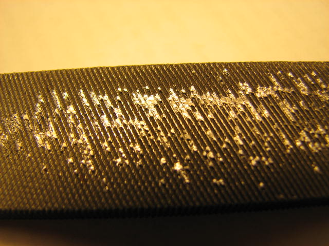

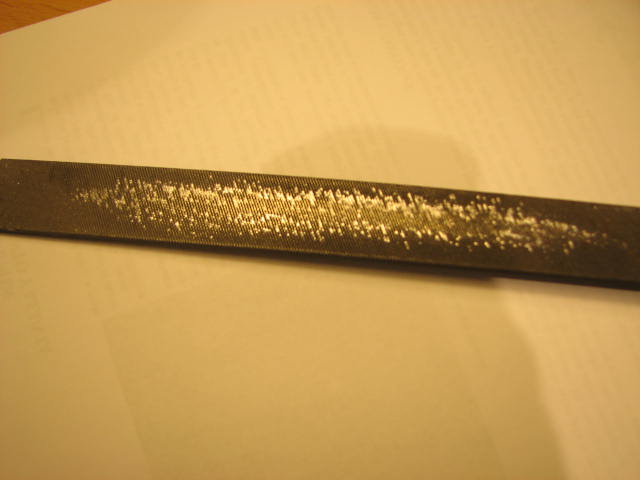

 IMG_4252.JPG Hola compañeros,se me ha embozado la lima para planificar uno de los lados de las puntas 01
Lima embozada
Hola compañeros,se me ha embozado la lima para planificar uno de los lados de las puntas de plomo y luego poder medir la dureza, ¿alguien me puede decir como se puede retirar el plomo que se ha quedado pegado entre los dientes?
He pensado en calentarla, pero creo que se destemplará y la estropearé del todo, otra cosa que he probado es a darle con un cepillo manual de puas de acero, pero tampoco sale. No he probado todavía con el cepillo de puas del taladro, pero mañana tal vez lo intente.
 IMG_4252.JPG Hola compañeros,se me ha embozado la lima para planificar uno de los lados de las puntas 00
Detalle de los dientes

Puedes calentarla con un soplete de fontanero pero
no la pongas al rojo simplemente la calientas un poco y la vas golpeando en un taco de madera y probablemente saldra el plomo que hay entre los dientes otra solución seria con mercurio pero necesitarias mucho mercurio para ponerla en un recipiente he introducir la lima
SOCIO DE ANARMA 637
colito
Mensajes: 3094
Registrado: 18 Nov 2008 06:01
Re: Lima para preparar puntas para Durometro.
Mensajepor colito » 18 Ene 2012 09:51
Hay unos cepillos de cerdas de acero para precisamente retirar los restos de las limaduras que quedan en trelos dientes.
Ni te te ocurra aplicarla calor.
https://www.neoferr.com/cardas-de-lima/7 ... 43718.html

Creo que con un cepillo de cerdas de cobre debiera bastar, sino el candil con cuidado para con la lima, hombre que no ha emplomado como un cañón...

Con una carda como la del enlace tendras suficiente, se apoya firmemente el extremo de la lima y se cepilla, ya veras que los alambres de la carda estaran doblados en direccion a su mango, hay que cepillar pero solo en direccion "al cuerpo" como si estirases de la carda, si empujas doblaras los alambres.
Yo para la proxima usaria simplemente una lija gruesa......

Yo no la calentaría..... a mi me pasó algo parecido con una lima mala de los chinos (pero que hacía su papel). La calenté sin llegar a ponerla al rojo y el plomo salió, pero esa lima ya nunca ha vuelto a ser la misma :cry:
Con el cepillo y paciencia seguro que lo quitas todo

Antes de comprar la carda repasé todos los canales con un punzón muy fino y salieron todos los trozos de plomo que se habían quedado pegados.
En una página de internet he leido que para limas embozadas con plomo o estaño, hay que meterlas en ácido nítrico.
Yo de momento me inclino por los medios mecánicos.

El ácido nítrico se come el plomo pero también el acero. De hecho se utiliza para grabar al ácido los filos de los cuchillos, si la metes en ácido nítrico se te pueden quedar las aristas cortantes de la lima romas.
Un poco de carda y a correr.

De siempre se han usado cardas similares a la que te indican en el enlace para limpiar la limas, meterse en ácidos y calor es exponerse a perder la lima.
