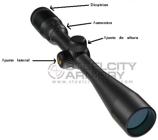

Gracias TIRADOR-Sifre pero creo que me he confundido, he llamado paralelaje al ajuste de altura y de viento, los clicks de MOA esos que hay que quitar una tapita primero. Eso solo mueve la reticula, no enfoca la imagen. Os pongo una imagen para que lo veais.

Re: duda Nikon 4-12x40mm ProStaff
Partimos de la base de que si empleas muchos aumentos a corta distancia vas a ver desenfocado hagas lo que hagas. Este efecto irá siendo menos acusado conforme aumentes la distancia al blanco y disminuyas los aumentos. De hecho el enfoque ideal de la imagen y la retícula sólo se produce –teóricamente– en la distancia a la que el visor tiene ajustado el paralaje.
Por otra parte, como te han dicho y como su propio nombre indica, el corrector de dioptrías sirve para eso, para adaptarlo a tus defectos de visión.
No obstante este anillo de enfoque rápido tiene el efecto de enfocar la imagen percibida (girándolo hacia la derecha) o enfocar la retícula (girándolo a la izquierda) y tendrás que conseguir un compromiso intermedio que te será tanto más necesario cuantos más aumentos uses y menos distancia tengas al blanco.
jabaliviejo escribió:Partimos de la base de que si empleas muchos aumentos a corta distancia vas a ver desenfocado hagas lo que hagas. Este efecto irá siendo menos acusado conforme aumentes la distancia al blanco y disminuyas los aumentos. De hecho el enfoque ideal de la imagen y la retícula sólo se produce –teóricamente– en la distancia a la que el visor tiene ajustado el paralaje.
Gracias jabaliviejo, todo aclarado!
