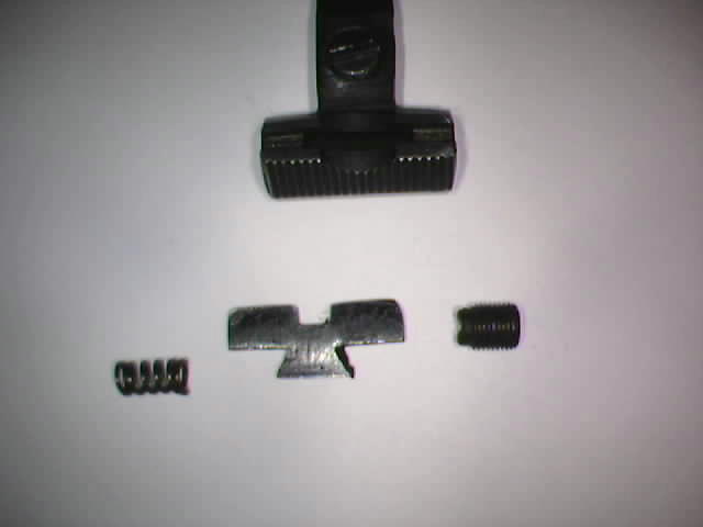

necesito saber si alguien conoce donde puedo conseguir una alza del revolver astra cadix, que el dueño anterior perdio el alza y no sabe donde esta.

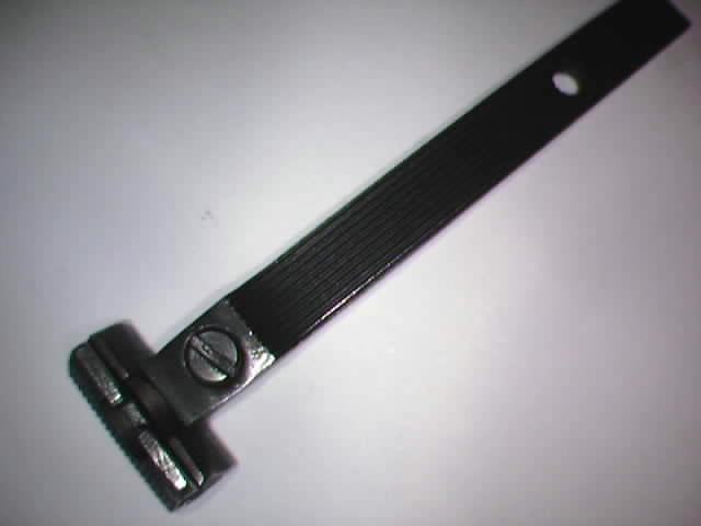

Si solo necesitas el tablón del alza, desmonto el de mi NC6 y lo fotografío a ver si te sirve para fabricarte uno.

Mensajepor marroyol » 27 Ene 2012 20:35

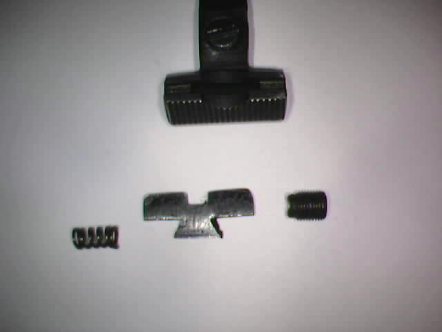

Te pongo fotos de como es el alza

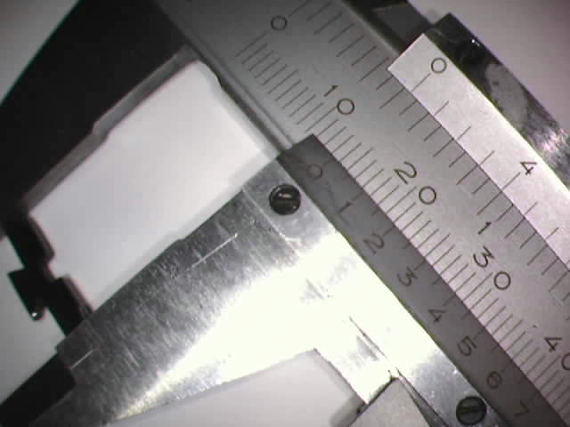

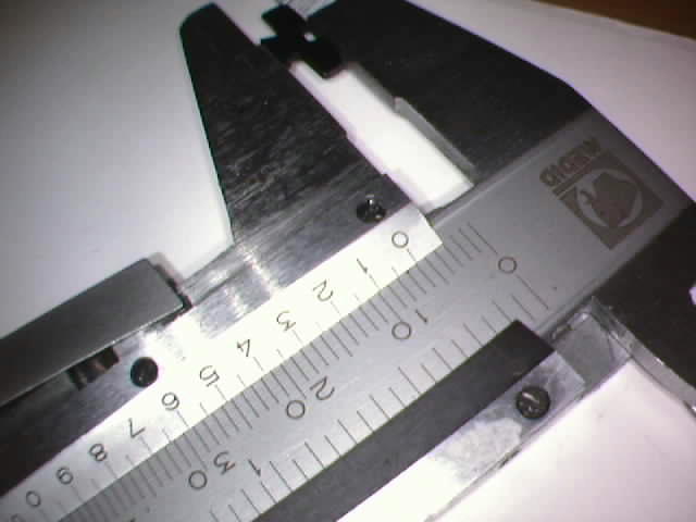

Mensajepor marroyol » 27 Ene 2012 20:43

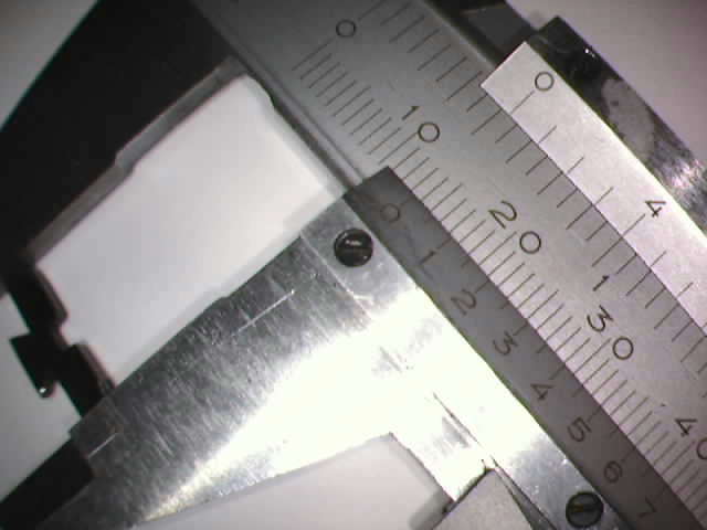

Ahora las medidas
Ancho total: 13.6 mm
Alto total: 5.9 mm
Alto del tablón: 3.4 mm
Última edición por marroyol el 27 Ene 2012 20:48, editado 2 veces en total.

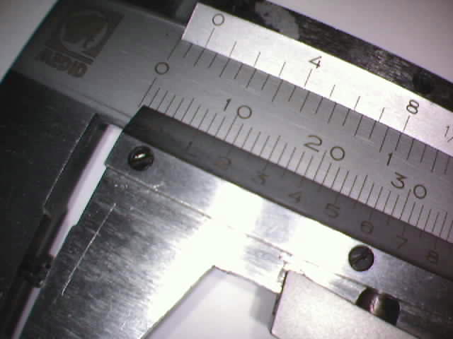

Re: alza astra cadix
Ancho ranura: 2.9 mm
Altura ranura: 1.7 mm
Espesor de la chapa 1.3 mm, pero eso deberás ajustarlo a tu alza
El óxido y los polí­ticos.

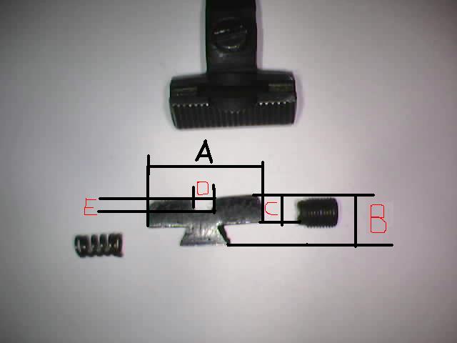

tengo claro algunas medidas pero me falla una
A = 13.6
B = 5.9
C = esta es la que no tengo claro
D = 2.9
E = 1.7
la medida que falta sale de restar B-C.
y gracias de nuevo

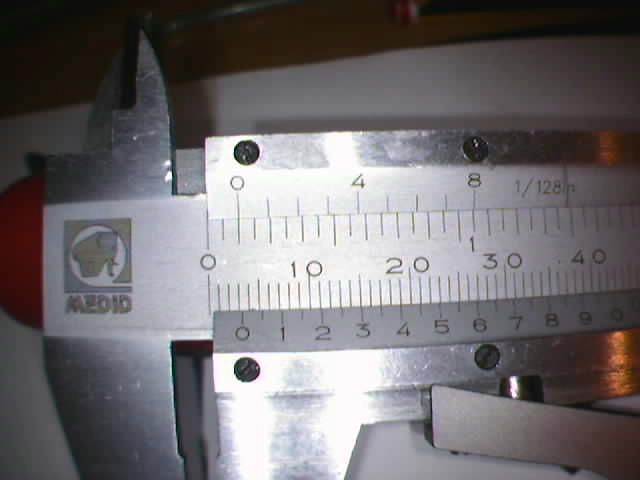

Mensajepor marroyol » 29 Ene 2012 22:17
C = 3.4 mm Alto del Tablón
Edito la foto por otra en la que se ve mejor el nonius :wink:

gracias por buscar lo tengo casi, solo me falta dos medidas la cola de milano la cota pequeña y la grande
ya estar casi hecha.
lo que voy haces es el gueco donde se ve el punto abrirlo poco a poco para ajustarlo mejor.

No te preocupes por la cota, si le haces la cola de milano con una lima triangular te da el ángulo de 60 grados, por un lado apoya el muelle y por el otro el tornillo, no tiene ningún misterio, ni problema por hacerlo mas largo o corto, pero con referencia de las otras medidas puedes hacerlo parecido :wink:

si pero ami megusta tener las medidas esactas para hacer una copia, cuando pones el alza en la ranura hay juego o enta ajustado, le are el gueco que tiene para regulat y luego le hago las cuñas
