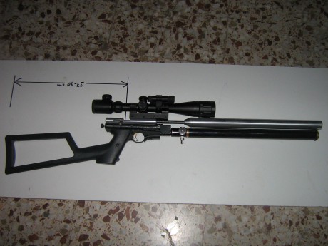

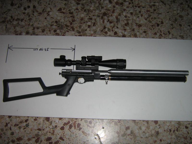

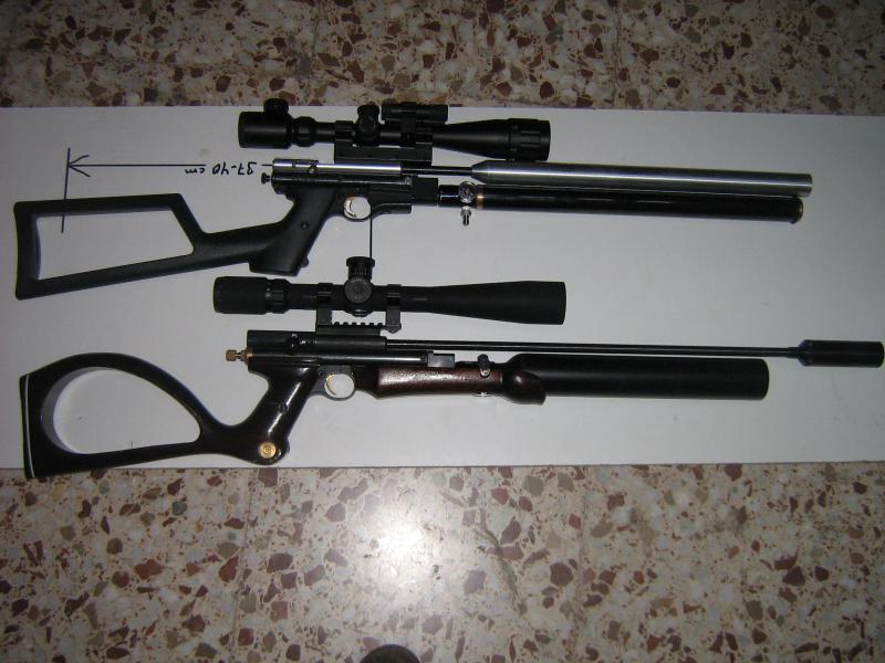

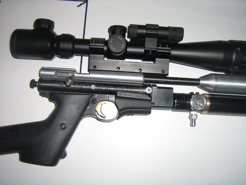

AHI VA EL NUEVO INJERTO ,SORPRENDE POR LO CALLADA QUE ES Y LA MALA LECHE QUE TIENE. MONTA UNA VALBULA DE DISCOVERY Y EL DEPOSITO ES UNA ADAPTACION DE AIR ARMS CON EL CAÑON SILENCIADO.

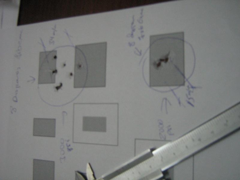

sabes que no suelo poner fotos de estas agrupaciones, pero a tu peticion ahi va eso.
jsb exac, distancia 30 metros , potencia ¿¿ va bien ??
esto es lo raro ,cargo a 3000 psi empiezo a disparar y me agrupa en 34 mm 8 impactos ( me cago en la puta ), dejo que se vacie hasta los 2000 psi haciendo el bruto con otros balines y voila 8 impactos en 15 mm monoagujero, marian esto va a ser el deposito , luego te llamo y te lo comento.

Te sobra aire Jose.
Está desequilibrada.
