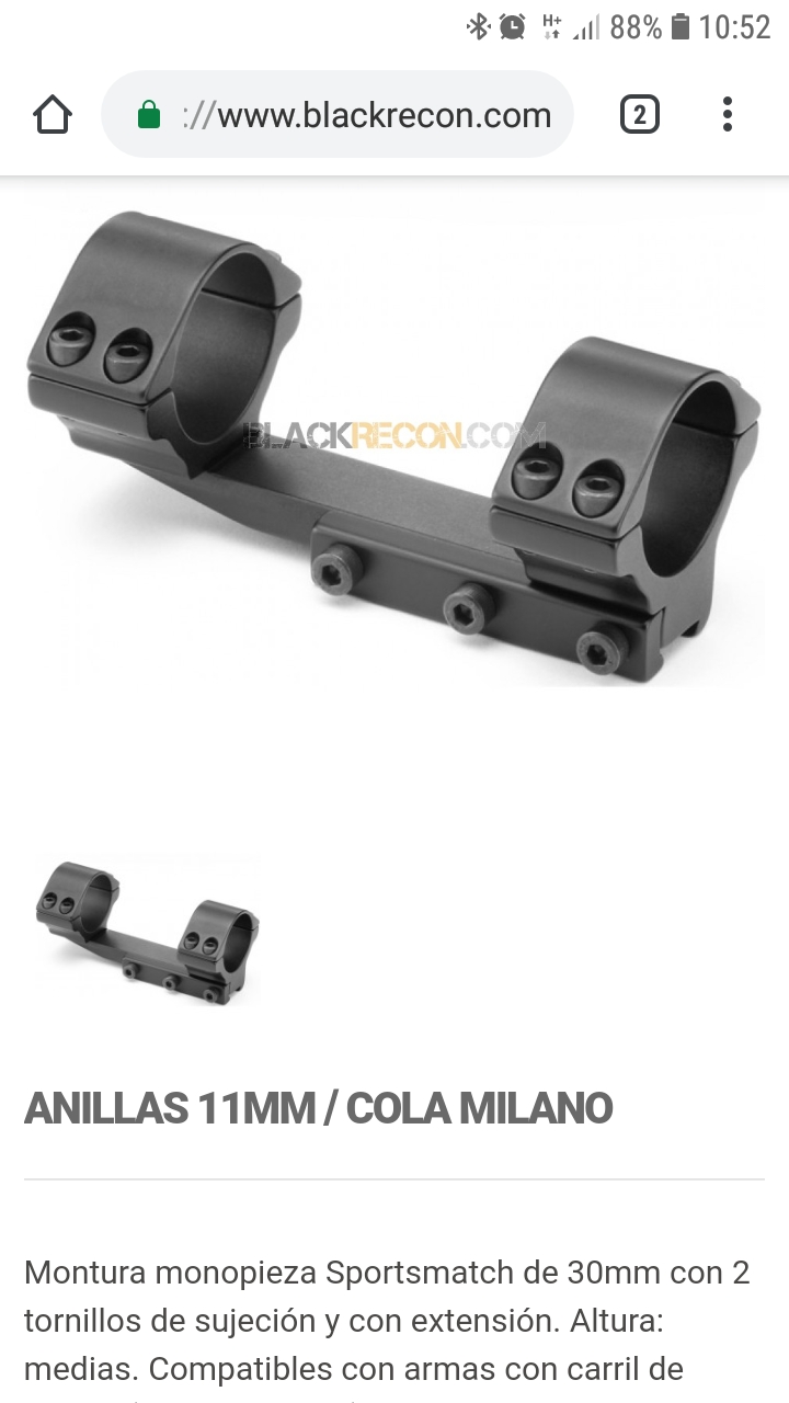

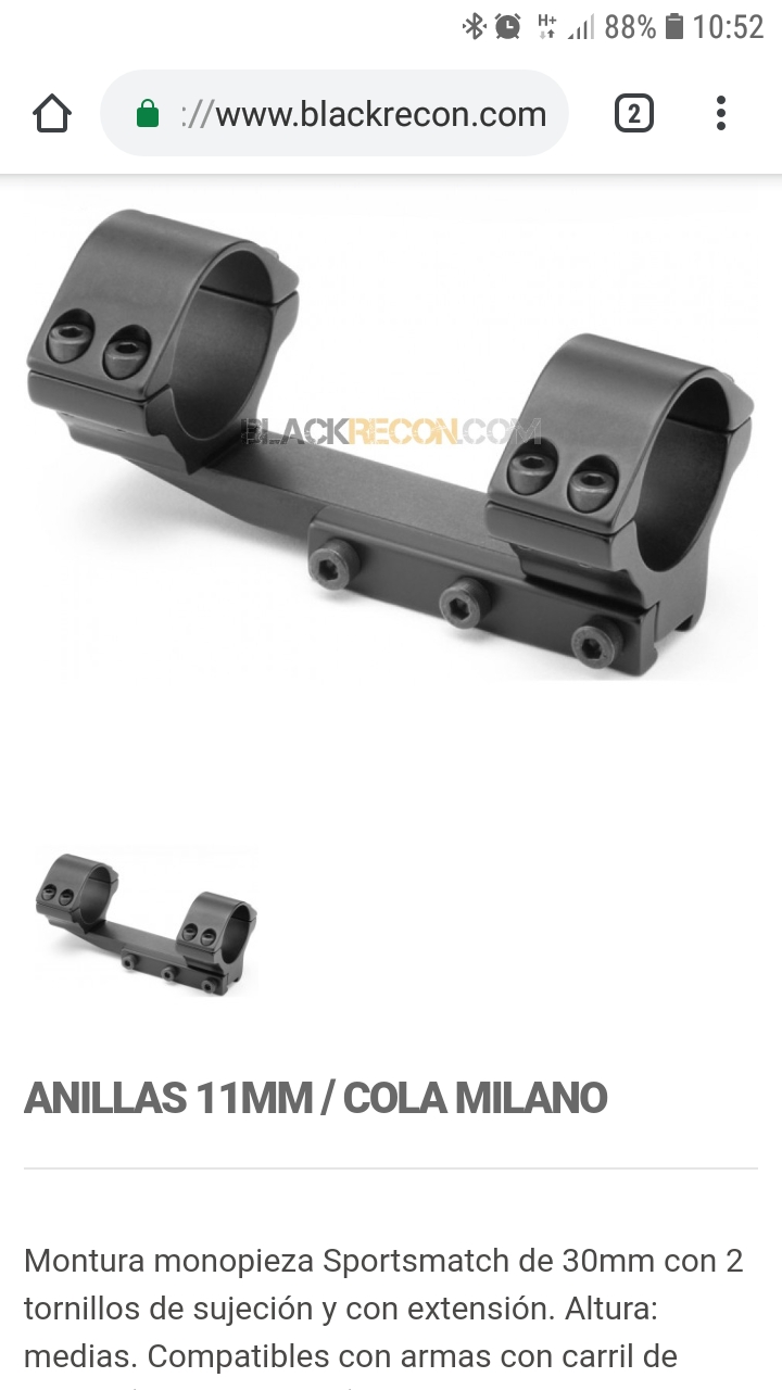

Re: precision remington spartan
Buenos días, la solución es poner esta montura. Por lo menos a mi me funciona perfectamente. Saludos
