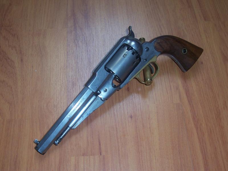

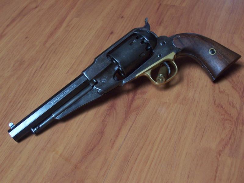

yo lo usaba rebaja al 30 % con otro productos en un receta que vi en un libro par limpiar armas antiguas y decirte que cuando echas el metal oxidado empieza a bullir y a soltar gases como si hirviera y en uno o dos minutos escasos tenias que sacar la pieza y aclarar con agua que si no te quedabas sin ella , pero cuando descubrí el vinagre es lo mejor para limpiar oxido y roña y si quieres quitar el pavón de un arma es lo mejor, se lo come a velocidad, y no tienes que poner protecciones ni nada .
marroyol
Mensajes: 35405
Registrado: 11 Sep 2008 09:01
Ubicación: León // Triana
Re: limpiador ultrasonidos
Mensajepor marroyol » 01 Ene 2012 21:06

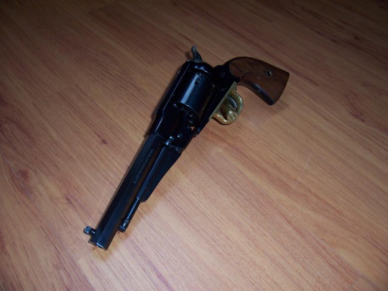

Despavonado al vinagre de vino :wink:
Y después pavonado para dejarlo con aspecto antiguo :mrgreen:
https://www.lidl.es/cps/rde/xchg/lidl_es/hs.xsl/index_25615.htm 170
Antes

Durante

Después
