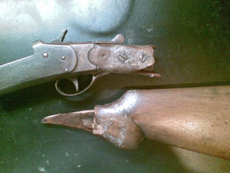

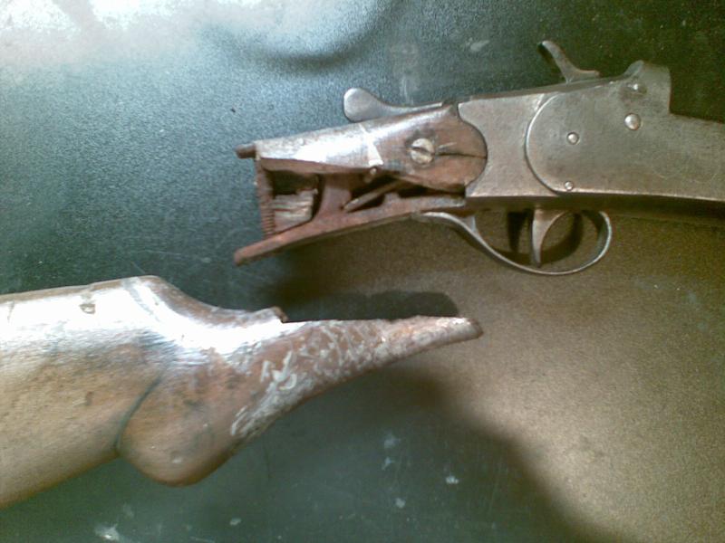

estoy empezando a restaurar una escopeta inutilizada que tengo, para usarla como decoracion y tiene la culata partida ¿hay alguna forma de reparar esto?
Como ya comento la escopeta es para decoracion con lo cual tampoco necesito que quede una union muy fuerte, ya que al estar inutilizada, no va a hacer fuego.
Adjunto unas fotillos a ver si me podeis ayudar

Hola, pues es mas facil de lo que parece, simplemente limpia muy bién las partes a unir, incluso con disolvente y rascado un poco, luego cola de blanca de carpintero facil de encontrar y barata, lo aprietas lo mas que puedas, lo dejas cogido con gatos o con precinto 24h. y no vuelve a romper por ahí, la cola que sobre la quitas en fresco con un trapo mojado en agua. Despues de seco a lijar y barnizar.

he seguido tu consejo, pegue con cola blanca de carpintero, la deje con unos gatos apretada un par de dias y ha quedado muy dura, yo diria que no rompe, ahora a lijar y reparar los desperfectos y a ver si la doy aceite de tung y cera.
