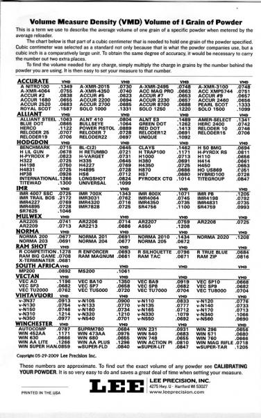

Muy buenas
Por si alguien no las tiene aquí van. :mrgreen:
Muy buenas
Saludos 00
Muy buenas
Saludos 01

Curioso, encuentro a faltar la Tubal 3000.

Mensajepor Oscar1975 » 19 Dic 2011 12:56
Gracias.
