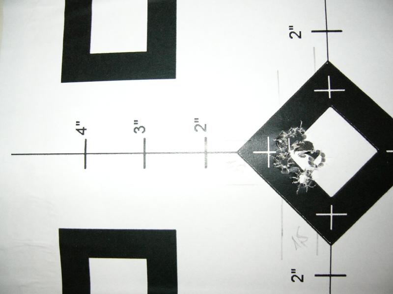

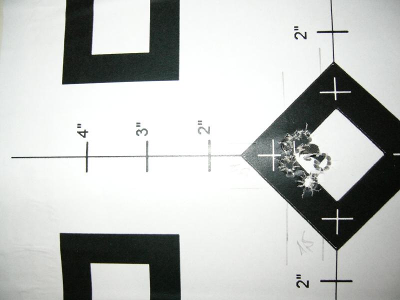

Mensajepor jerofonte » 01 Ene 2012 20:13
Comparto la experiencia. Probé con BA9 carga 7, 8 y 9 grains, punta Lapua Scenar 155 grains, miraguano para sujetar la polvora, pistón CCI 200, rifle Dragunov con cañón de 620 mm. Resultado un asco, como era de preveer no mecaniza, y la precisión inexistente. Conclusión, mejor destrozar el talud con cargas completas y recordé las palabras de un forero que decía que si no quieres que el rifle te de la patada para eso está el 22LR.
Comparto ensayo por si alguien le puede ser util. Es complicado conseguir puntas de .310 o .311 para el Dragunov y en especial las livianas. El cartucho original sniper ruso 7N1 o 7N14 era 0.311 de 152 grains spitzer BT, nada de puntas pesadas.
He ido probando hasta dar con la siguiente combinación que al mío le gusta.
Punta Lapua Scenar .308 155 grains, polvora Vihta N140 45,55 grains, piston CCI 200, vaina PRVI, LTC 2.970, crimpado muy suave casi solo asentar la boca. Resultado a 100 m dispersión horizontal 180mm / vertical 150 mm.
