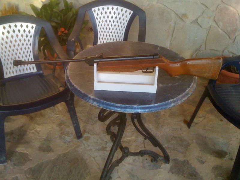

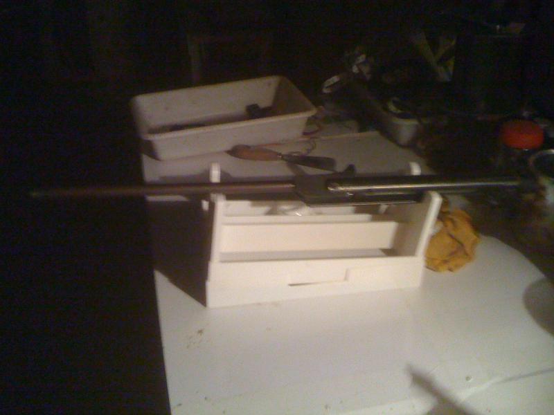

Re: Restaurar vija Norica
Hola,
al final me han traido una Gamo muy vieja,pienso que es una Gamo Expo de 4,5.
He iniciado la restauracion hoy.
Los consejos son bien recibidos.
Luchar.
Luchar.

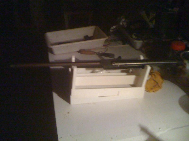

Asi la he recibido.
Luchar.
Luchar.

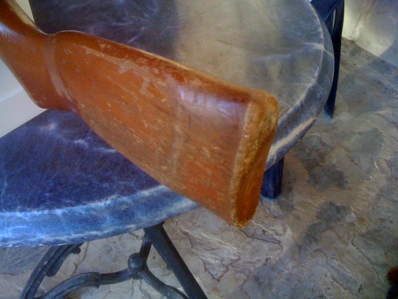

Asi la he recibido
Si, tiene toda la pinta de gamo expo, lo digo porque yo tengo una igual pero algo mejor.
Asi de momento, separar madera y metal
Con la madera, lijar bien para quitar arañazos
Con el metal lijar para quitar el oxido y volver a pavonar.
Cambiar juntas y volver a engrasar piezas moviles

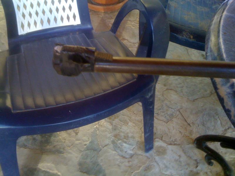

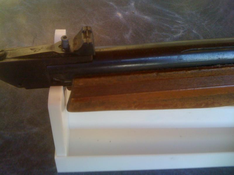

Se me olvidaba comentar.
Para quitar el barniz, primero usa decapante, que te ayudara bastante a eliminar el barniz y asi luego tendras que lijar menos.
Para pavonar, puedes hacerlo en frio o en caliente, yo no he pavonado nunca, pero por lo que he leido, es mejor en frio porque te complicas menos la vida, es mas, venden KITS de productos quimicos para pavonar en frio que no deben dar mal resultado, lo unico, cuando compres el pavonador, fijarte que sea para el mismo material que vas a pavonar, porque sino se saltara luego en escamas.

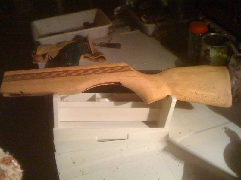

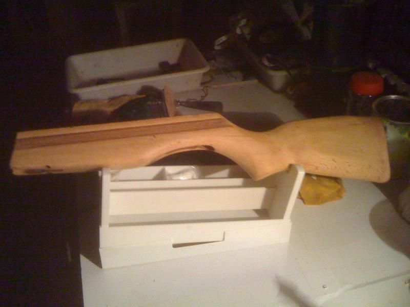

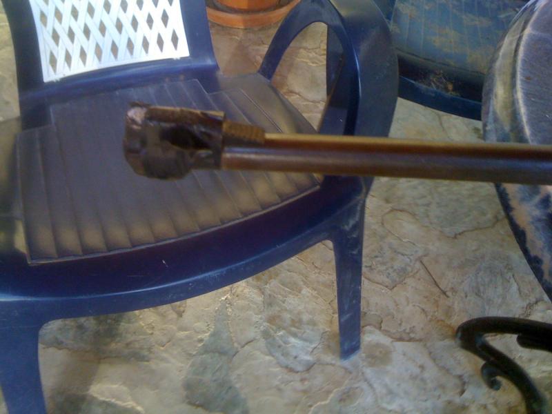

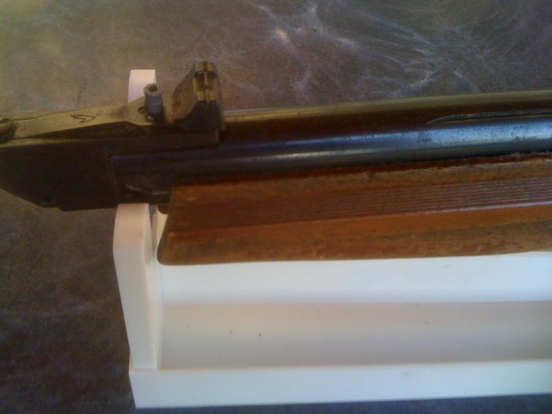

Hola.
he cambiado totalmente las ideas que tenia para restaurarbesta veja Gamo.
Estoy haciendo casi todos con material que tengo a la casa:
he limpiado todo los hierro con K7 ( lo he puesto en remojo con K7 por 24 horas) y despues en remojo en aceite de motor quemado:. Quiero que el rifle parezca antiguo,pero limpio y de contraste las miras nuevas. La madera la he lijado y despues le he puesto tres capas de reparador para muebles. Ahora parese un rifle del oeste.Pondrè fotos cuando estè terminado.Tengo que cambiarle el muelle y juntas.
Luchar.
Luchar.
Hola,
he visto tus carabinas en el foro.
Pienso que la madera se queda bien,solo tiene que lijarla muy bien,yo lo he hecho muy rapido y ahora se ven algunas manchas,pero a mi me gusta. Tambien hay distintos colores de reparador de mueble y sale muy barato.
Yo el pavonado lo he hecho con aceite y canon frio sumegiendolos al final por 3 dias. Poner el aceite caliente podria ser una buena idea,pero tengo miedo que el canon se doble.El aceite podria estar tibio.Tienes que ver como el canon chupa el aceite y se pone cada dia mas oscuro y limpio teniendo siempre la imagne de una carabina antigua.
Tengo que ir a la armeria a comprar el muelle nuevo,pienso que terminarè el trabajo despues de navidad.
Luchar.
Luchar.
