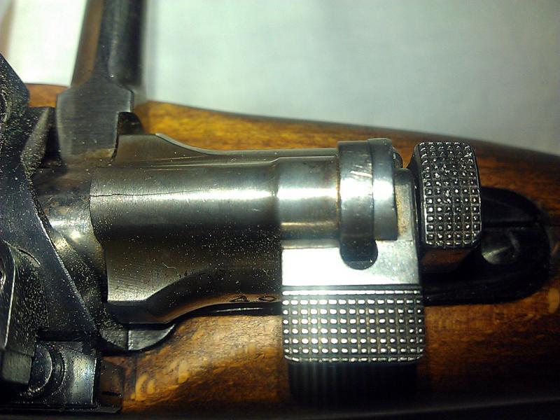

acabo de comprar un rifle tipo mauser y observo que en el cerrojo, cerca del seguro, hay tres fisuras en el metal. quisiera saber si puede terminar partiendose la pieza y la posible reparacion que tiene.

por lo que veo es un Mauser sueco 1986
que hay que decirlo todo
yo como tu no dispararia con el a no ser que tengas ganas de que se te acerque en un disparo al ojo de repente , busca esa pieza ( la nuez del cerrojo ) y pon una nueva o de segunda mano en muy buen estado

es un carl gustaf m96. ¿donde puedo buscar la pieza en cuestion? y, en caso de no encontrarla, ¿podria repararse soldando las fisuras?

En el Egun salen de vez en cuando; la pieza se llama "Schlösschen" en alemán.
