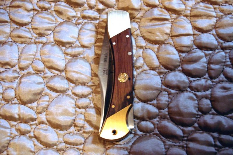

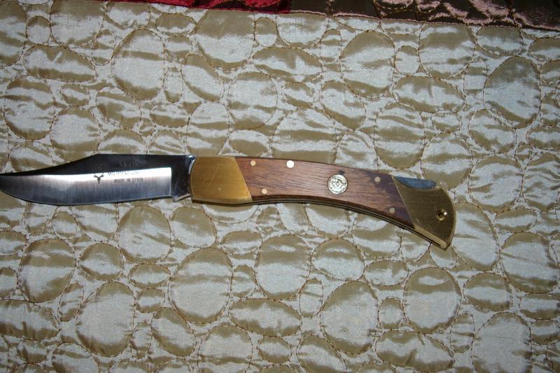

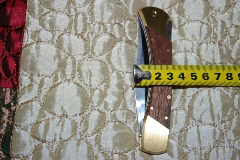

.... esta navaja Muela 10M que acabo de ganar en eBay (cuchilleria Silvestre en Ciudad Real)tiene algo más que una veta "diferente" como la define el vendedor (y no me refiero a la pequeñisima marca encima del escudo, si a la parte final de la cacha).
Ahi van unas fotos que espero poder mandarle tambien el vendedor cuando me facilite su email (enviadas): al parecer es un "nudo", muy majo añado yo (en persona no la vende seguro ni a un cuponero). :evil:

Y asi la vendio en su tiempo Muela????? Hombre, en serio y sin bromas, ahora es una pieza unica y tampoco el nudo afea tanto. Un saludo.

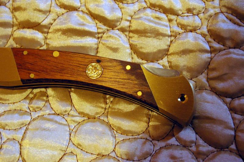

¿ Esas manchas en la parte de atrás de la cacha, que són, de haberse mojado la madera ?

gaviota escribió:¿ Esas manchas en la parte de atrás de la cacha, que són, de haberse mojado la madera ?
A esas manchas es a lo que me refiero y no es que se haya mojado, esta "sequita",por lo menos desde que yo abri la caja: dicen que son "nudos" pero afean bastante !!! y parece cualquier cosa menos eso; vamos que si vas a comprarla escoges otra seguro :evil: :twisted: Y ES NUEVA :shock:

He clicado en la foto y ampliado y por más que me lo miro yo no veo ningún nudo. Eso me parece simple y llanamente una mancha que la madera absorvió.
Quizás és problema de la digitalización de la imágen pero todos los nudos que he visto en mi vida.....y soy carpintero.....tenían los bordes bién definidos. Quizá pueda ser una zona de color más oscuro, pero nudo....y a juzgar por la foto.....no.

Mensajepor JAMAPO001 » 11 Nov 2011 20:35
Yo opino igual, nada de nudo, es una mancha sabe Dios de que. Es mas, en la otra cara tiene otra aunque esta es mucho menos ostensible (en la parte inferior derecha)
Abusando de tus conocimientos gaviota, habia pensado en pasarle una lija fina 000-0000 y despues darle un poco de tinte con nogalina diluida aproximadamente de la intesidad del color de la mancha; despues dejar secar y un poco de barniz que uso para carabina, TRU-OIL y un poco mas de lija.Creo que quedaria bien, pero si me equivoco la jodo.
Me lo pensaré

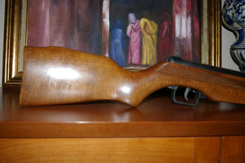

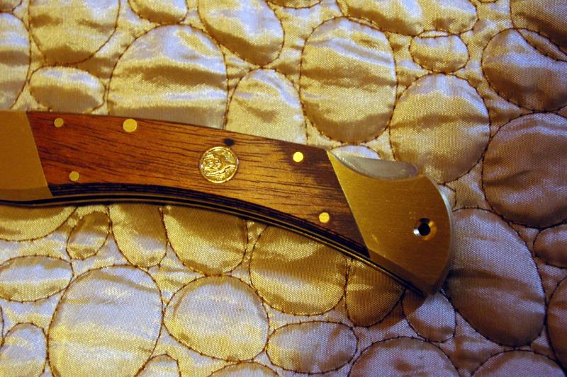

Fotos de la otra cacha y de una carabina restaurada.

JAMAPO001 escribió:Abusando de tus conocimientos gaviota, habia pensado en pasarle una lija fina 000-0000 y despues darle un poco de tinte con nogalina diluida aproximadamente de la intesidad del color de la mancha; despues dejar secar y un poco de barniz que uso para carabina, TRU-OIL y un poco mas de lija.Creo que quedaria bien, pero si me equivoco la jodo.
Si, podría quedar bién. Pero lo de lijar al final, después del Tru Oil, sobra.

.....era para darle otra manita de barniz :wink:

Si le quieres dar dos manos de barniz, lijando en medio, dáselas. Pero el Tru Oil, o cualquier aceite que uses, solo al final.
Sobre aceite no barnices.
