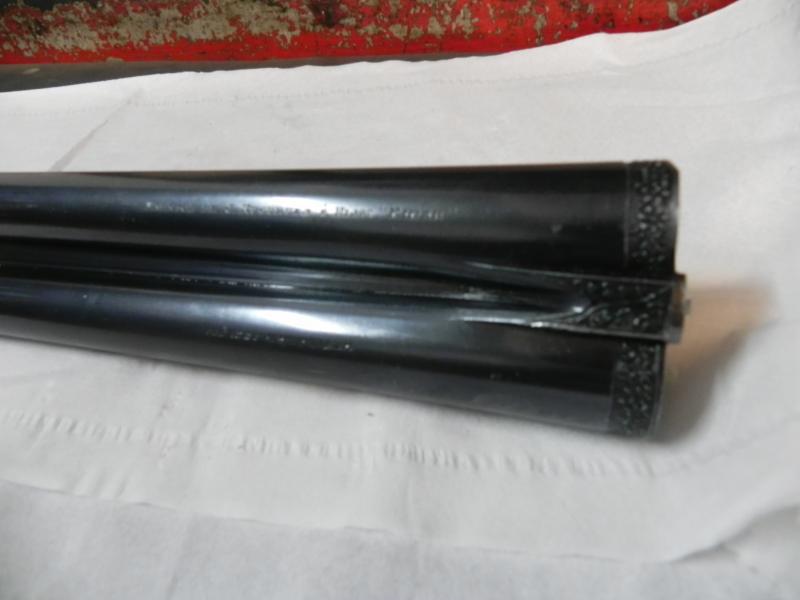

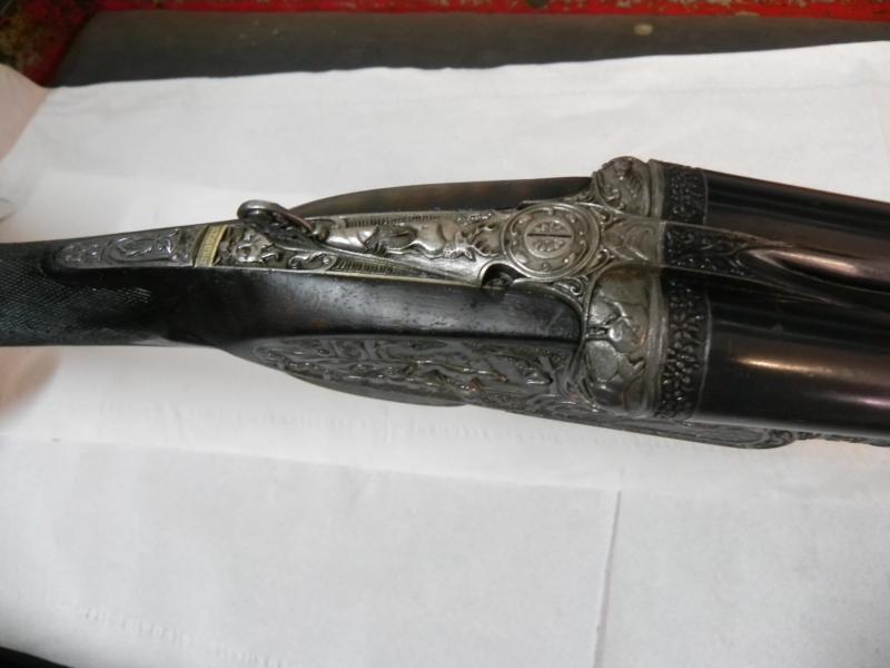

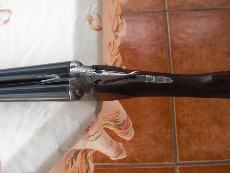

Hola a todos, agradecería mucho que, alguno de los expertos que por suerte tenemos en este foro, me facilitara información sobre la escopeta que muestro en las fotos de mas abajo. Estoy pensando en restaurarla pero no se si vale la pena.
He visto algún tema parecido, en uno en concreto se habla de que los cañones no son originales.
En la banda del cañón consta: Fábrica mecánica de armas de fuego marca Jabalí de E. Schilling y P. Paguaga Barcelona
Pido opiniones para decidirme a restaurarla o venderla tal cual está. Gracias anticipadas.

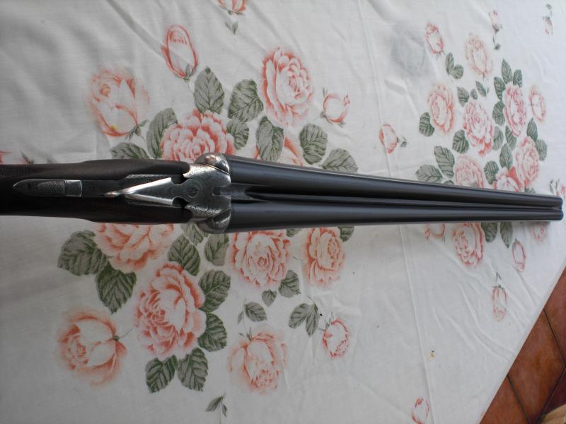

Mensajepor alaguai » 07 Nov 2011 15:06
mas fotos.

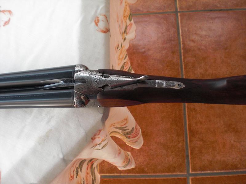

Mensajepor alaguai » 07 Nov 2011 15:09
mas

Te has fijado en la cantidad de punzonados que lleva esa escopeta, son sinónimo de calidad, ¿te ocupa un espacio en el cupo que necesites para otra escopeta ? si no es así, busca un ARMERO pero con mayúsculas, restaurala, date el gustazo de cazar con una escopeta casi centenaria, esas escopetas parecen hechas a medida. las armas modernas en pro de no sé qué han perdido ese tacto de las antiguas, ese encare, esa ligereza, mi escopeta preferida es una Trust de 1929 y lo es por todas esas razones, ademas que venga quien quiera y me demuestre que una escopeta último modelo hace más que una de hace 70,80, 90 o más años.
Sólo soy capaz de ponerte 2 salvedades, el juego que pueda tener en la báscula y el estado de las ánimas, pues los fulminantes antiguos eran muy corrosivos.
PRECIOSA ESCOPETA pon mas fotos porfa.
P.D. verificalo pero me parece que la recámara es de 65 mm. cuidadin a tirar cartuchos de 70 mm con ella

Hola,si me dices si es espulsora y el tipo de cierre que tiene te dire el modelo,solo te dire que en el año 1924 que fue fabricada,el precio segun catalogo de epoca,tenia un coste segun modelo entre 550 a 700 pesetas de la epoca

Yo me inclino por el modelo 4.

pues yo me inclino por el modelo n.30

¡Es una joya!, además mirad el punzón del banco de pruebas de Barcelona, con el escudo de la ciudad: indudablemente es de antes de la guerra civil pues acabada ésta sólo se podían fabricar armas de fuego en la zona armera de Eibar (creo) y por supuesto en las fábricas nacionales repartidas en varios sitios.

paguagua escribió:pues yo me inclino por el modelo n.30
La Nº30 tiene triple cierre Purdey y esta del post tiene pasador transversal.

Sobre las preguntas:
-Juego en la báscula = 0, ajusta perfectamente. Es un arma que no ha estado bien conservada pero no ha disparado mucho.
-El ánima está bastante bien, no así por fuera, es evidente que le hace falta una restauración al cañón.
-Es expulsora y probando con cartuchos disparados, los manda al quinto carajo, no he visto ninguna que tenga la fuerza expulsora que tiene esta, es sorprendente.
-Recamara de 65 o 70 tengo que comprobarlo.

Hola la recamara es de 65 lo pone,el modelo es el n-6,es una de las ultimas escopetas fabricadas por Eduardo Schilling,la fabrica fue vendida en 1927,pero las tiendas de Barcelona Madrid y Valencia siguieron unos años mas,un saludo

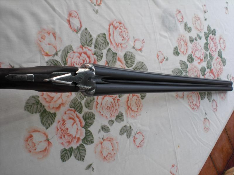

Mensajepor alaguai » 11 Nov 2011 08:33
Gracias por la aclaración, voy a colocar alguna foto mas.

Esta fotografia es de una Jabali modelo nº 7, parecida a la tuya pero con expulsores automaticos y cañones monobloc-. Observa que parecen no tener banda. Estos cañones se obtenian en Paris a partir de un bloque de acero de 8kg de peso y se iban mecanizando a base de fresadoras hasta obtener los 2 cañones y enganches de una sola pieza. Son los verdaderos monobloc sin soldadura alguna, de una sola pieza, no como lo que ahora llaman monobloc que no lo es. Que sepamos Schilling fué el único que utilizó este sistema en escopetas.

No conozco el modelo 7 de E. Schilling, en todo caso, tu escopeta creo que es la modelo 6. Idéntica al mod. 4 pero con expulsores automáticos.
La referencia a como se hacían los cañones monoblock es muy buena como leyenda urbana, pero mecánicamente imposible en aquella época. De donde ha podido salir semejante "información"?.
He aquí otra escopeta con ese mismo tipo de banda en unos cañones demiblock. Se trata de una José Muguruza de principios de siglo XX.
