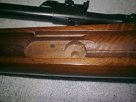

Hace años que tengo una Cz452 Lux .22LR, y viendo fotos de otras iguales que venden aquí mismo en el foro, y en internet, me he dado cuenta de que todas ellas tienen dos tornillos para sujetar el armazón y el cañón a la madera, un tornillo largo delante del disparador roscado a la acción, y otro más corto que atraviesa el guardamanos, roscado a un casquillo que hay bajo el alza.
Pues bien, la mía que es de 1995 sólo tiene uno, el largo, con lo que metales y madera sólo están unidos a la altura del armazón.

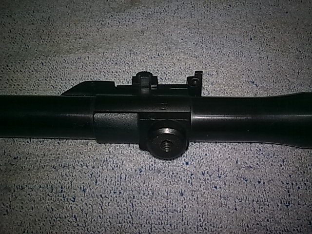

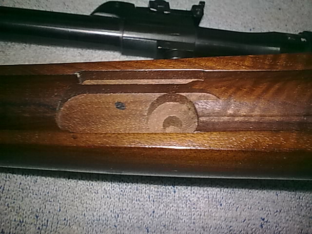

Debajo del alza tiene el casquillo roscado con rosca M6 como se vé en las fotos, y la madera tiene el cajeado para el tornillo pasante, pero "ciego", ya que no hay tornillo que pasar. Da la impresión de que "se les ha olvidado" terminar el agujero para instalar el tornillo y sujetar el cañón a la madera por delante...
El estar sujeta la acción a la madera por un único tornillo, como si fuera un cañón flotado... ¿Es bueno en cuanto a precisión en esta carabina? Por que si el resto de carabinas llevan dos tornillos por algo será... Digo yo.
¿Alguien más tiene una CZ452 con un sólo tornillo?
Ss y gracias

La mia era del 96 y si tenia el tornillo.
Hoy en dia la tendencia es la del cañon flotante. Si fuera para cazar quizas ese tornillo fuese si no necesario recomendable, pero para el tiro no lo veo necesario.
Respecto al cañon ya que parece ser flotante, pues eso, asegurate de que flote todo el.

Mi impresion es de fallo en el montaje u olvido, pero no veo que te perjudique, en todo caso ganaras algo de precision al estar flotado. Tratala con cariño y no le des zarandeos fuertes, para no forzar el unico tornillo de sujecion.

Gracias por responder.
El cañón, lo que se dice flotado... está flotado, por que he pasado una tira de papel por toda su longitud (excepto por donde el casquillo roscado), y no toca la madera en ningún punto. Tampoco el casquillo ese se apoya ni toca la madera.
Siempre he mantenido apretado a tope el único tornillo que hay, y nunca he tenido ninguna queja sobre su precisión, de todas formas, si alguien tiene una carabina "especial" como esta... pues que lo diga aquí; Es por simple curiosidad. Quizá las fabricadas antes de 1996 eran así.

No te preocupes , las hay con uno y con dos tornillos(tengo ambas); Así como también hay dos tipos de guardamonte con acabados distintos y en los dos casos son armas modernas

Pero en esta tuya de un sólo tornillo... ¿tiene también el cajeado en la madera y la pieza roscada debajo del alza?
Desde luego los guardamontes son una basura, es lo único que hace de menos a la carabina.

Yo tengo una como esa, anterior a esa fecha y viene con dos tornillos y de cañon flotante nada de nada.
La precisión es la leche, a 100 metros los mete todos juntitos, lo he comprobado yo mismo y no pienso modificarla para hacerle el cañon flotante, no lo necesita.

No se , yo tuve una de cuando eran Brno y llevaba dos, ahora tengo la CZ y lleva dos.Creo que es facil taladrar la madera y meterle el tornillo que le falta.Seria lo logico y me da que el rifle ganaria en rigidez

Vale , perdon por la caraja. Es cierto que lleva uno que sujeta la accion y otro que sujeta el cañon por debajo del alza, que es el que le falta a la tuya. Las que yo tuve y tengo llevaban estos dos tornillos
