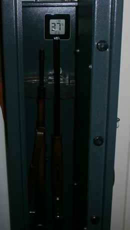

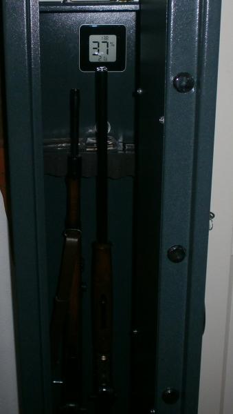

Aqui os pongo unas mejoras que he realizado al armero
*.Higrometro
*.Deshumificador
*.Y lo mas vistoso equiparle de luz led automatica al apertura de puerta.
*.Higrometro
*.Deshumificador
*.Y lo mas vistoso 00
con luz
*.Higrometro
*.Deshumificador
*.Y lo mas vistoso 01
Sin luz todavia

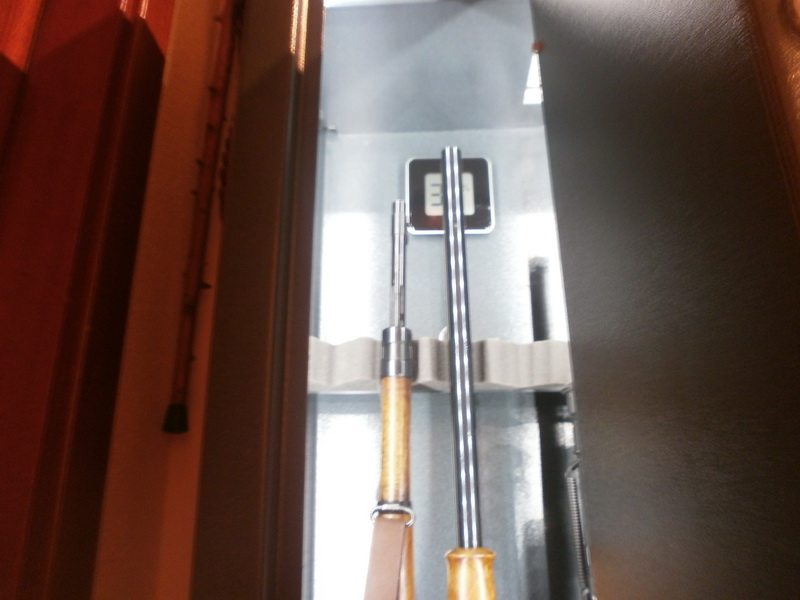

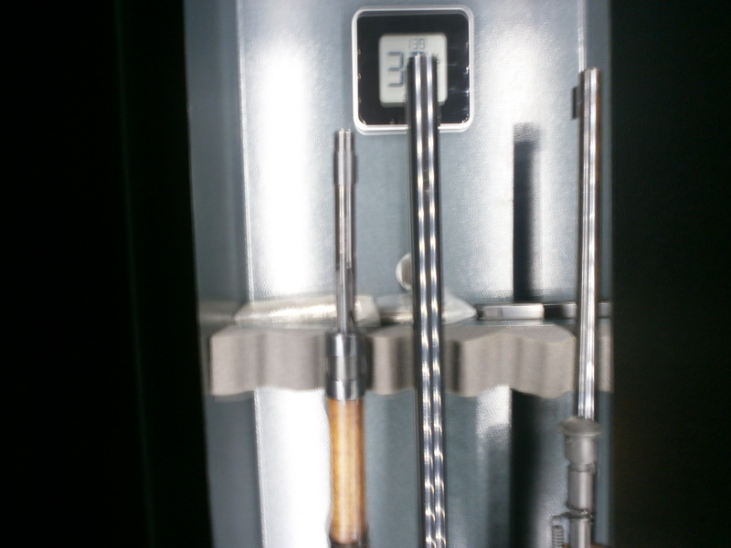

*.Higrometro
*.Deshumificador
*.Y lo mas vistoso 10
*.Higrometro
*.Deshumificador
*.Y lo mas vistoso 11

te ha quedado fenomenal , pero explica como lo has hecho ,jejeje
sinpa
Mensajes: 1126
Registrado: 03 Abr 2008 06:01
Ubicación: AQUI MISMO
Re: MEJORAR ARMERO
Mensajepor sinpa » 26 Oct 2011 14:52
Bueno,el deshumificador lo he adquirido en una armeria conocida por todos nosotros, tienen diferentes medidas,en este caso es el de 12´,ya que el armero es para 5 armas largas con visor.Esta colocado en la parte trasera del armero en la zona inferior.
EL termohigormetro en una tienda especializada,facil de conseguir ,hay muchos modelos.

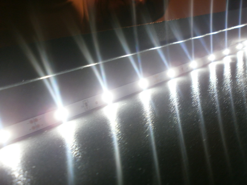

En cuanto a la luz son tiras de led con autoadesivo,con las que he seguido el contorno del armero por dentro colocandolo para que de luz indirecta .El interruptor de apertura esta hecho con dos chapas convenientemente aisladas que al abrir la puerta hacen contacto y cierran el circuito.
Un saludo :tanque^:

Los led tienes buenas ofertas por internet,porque en grandes superficies son carosYo pille una oferta en el AKI (5M por 49€),pero aun asi me parecio caro.
Lo bueno que tienen es que puedes contarlos ,en mi caso cada tres led,de tal manera que puedes ir salvando las esquinas del armero con cable y soldador.El interruptor lo hice con dos chapas aisladas que cierran el circuito solo si se abre totalmente la puerta.El transformador de los led esta fuera del armero,es la unica pega que funciona a 12v .
Y los led llevan autoadhesivo 3m con lo que quedan fijados bastante bien.
ten en cuenta que la lud sea siempre indirecta porque sino es bastante incomoda.
