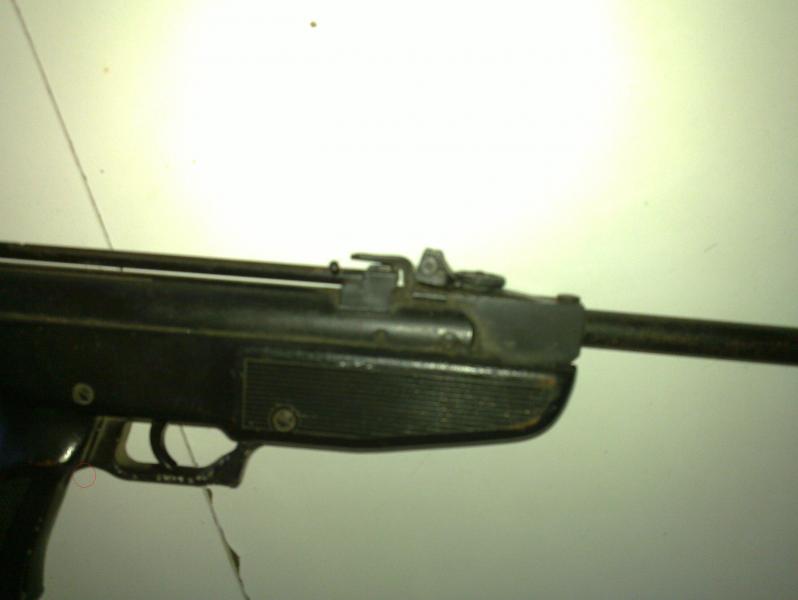

El tornillo que regula esa funcion, es el que está mas cerca de la empuñadura, aflojalo dos vueltas sin tocar los otros dos. PINCHA LA FOTO Y LA VERÁS GRANDE. Para realizar un ajuste completo, habria que desmontar las cachas y la camara de potencia, del sistema de gatillo, es una preciosidad y muy eficaz, busca en la pagina de acerosdehispania, o Sermasports, el despiece de tu modelo, y te guias por el. Un saludo
Pues eso tengo una gamo 68 y despues de sacarla desde hace ya unos años, ayer estuve tirando un poco en 80
ESTÁ AQI DONDE TE SEÑALO. Suerte
