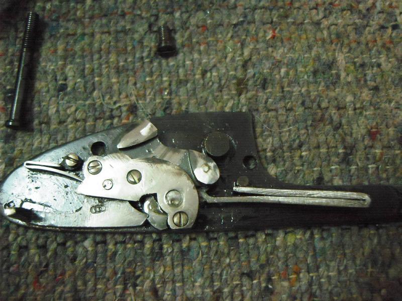

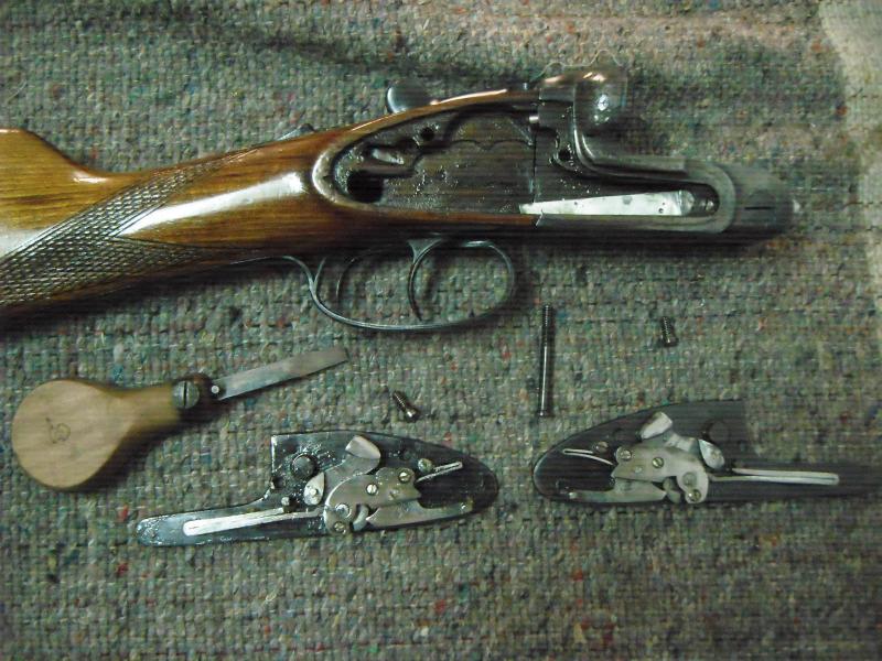

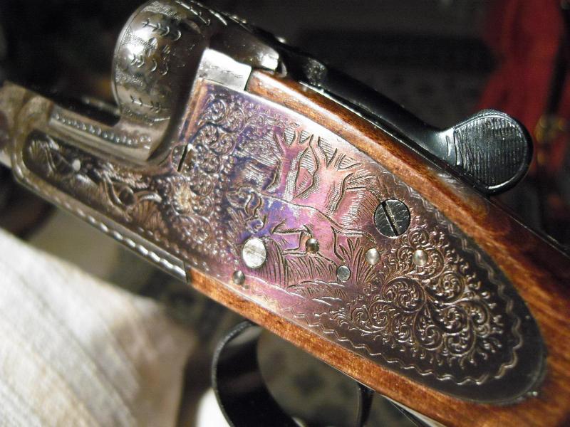

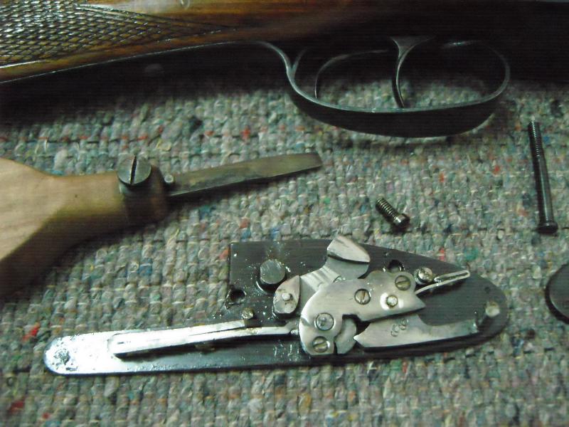

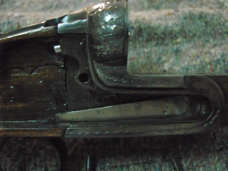

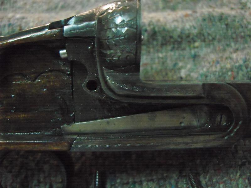

Hoy, en el dia de mi cumple, pocos regalos mejores que el haber sido capaz de desmontar y montar las pletinas de mi escopeta. Gracias a quienes me habéis asesorado.
Es importante, muy importante, disponer de un destornillador de la anchura y profundidad de los tornillos para evitar dañarlos!!! :apla:
En mi caso he usado el extraordinario destornillador suizo del k31!! (con dos puntas reversibles)

Mensajepor tobruk » 15 Oct 2011 17:13
:apla:

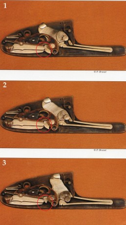

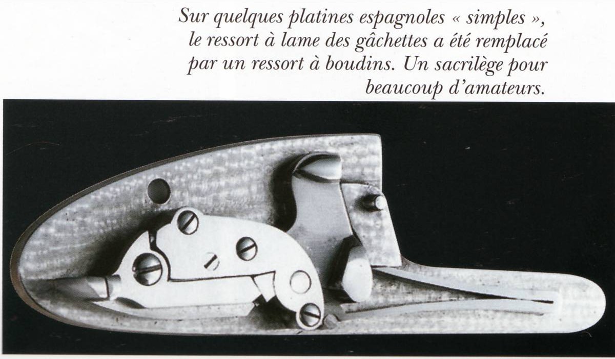

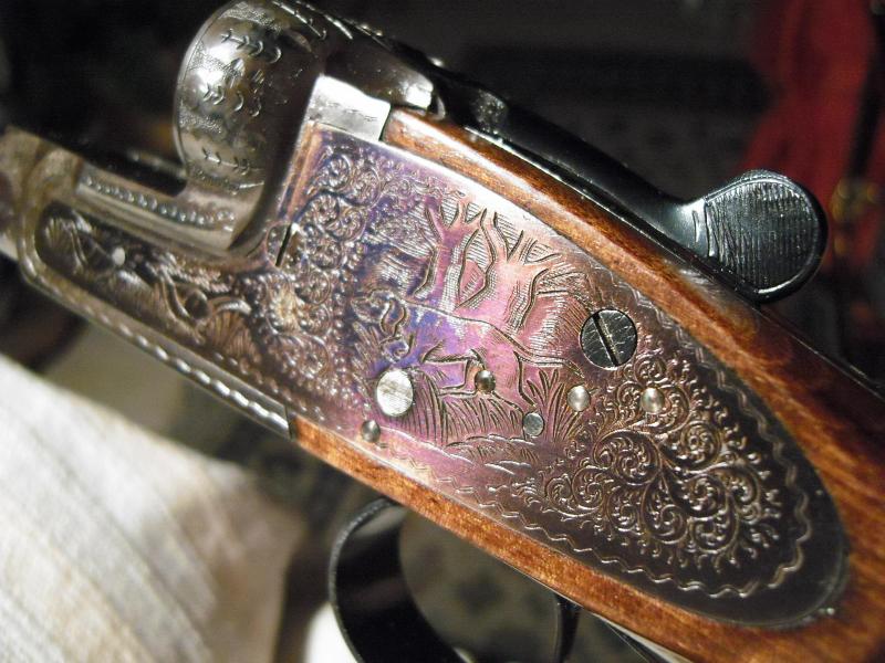

Quisiera que observaras en tu escopeta que carece de un segundo fiador, también llamado doble seguro. Te adjunto imagen de una llave tipo Holland que si lo tiene para que aprecies la diferencia.

ok, debe ser esa piececita por delante del martillo y justo encima del muelle real con un tetoncito, no? :roll:
Altzaga
Mensajes: 398
Registrado: 23 Abr 2011 00:20
Re: Tutorial de desarme pletinas de yuxtapuestas
Mensajepor Altzaga » 16 Oct 2011 11:36

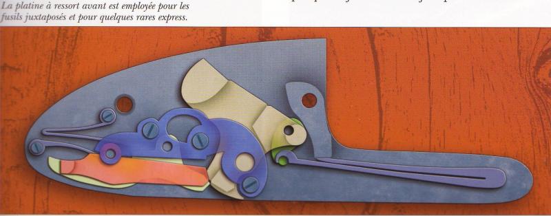

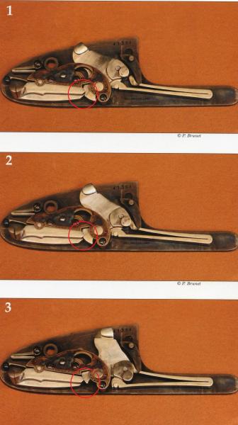

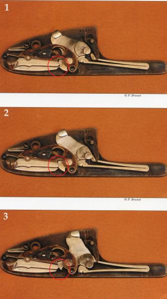

La pieza que dices, es el tope del martillo. En este esquema puedes ver el segundo fiador en color naranja. En la otra imagen, se ve su función en tres partes.
1ª. El martillo cargado.
2ª. El primer fiador ha sido superado por la pestaña de retención y el martillo ha avanzado un poco en su recorrido. Esto puede ocurrir por un golpe accidental o incluso por desgaste el extremo del fiador. Ahí es cuando entra en funcionamiento el 2º fiador que únicamente se puede accionar con el gatillo.
3ª. El martillo finaliza su recorrido y acaba percutiendo en la cabeza de la aguja al accionar el disparador.
Normalmente, se accionan los dos fiadores en el momento del disparo. Simplemente es una seguridad añadida.

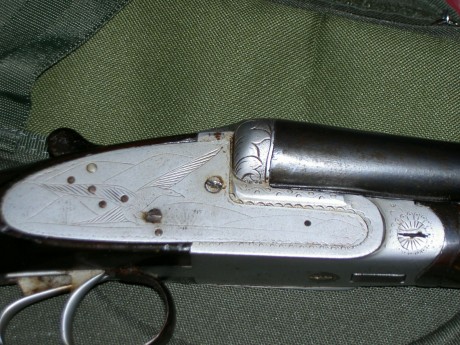

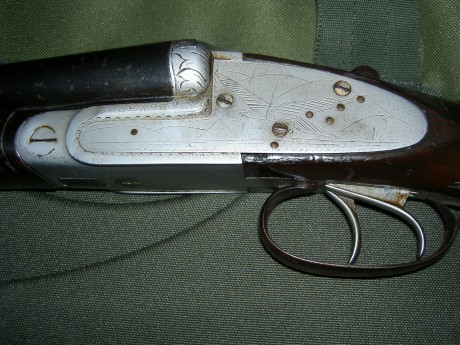

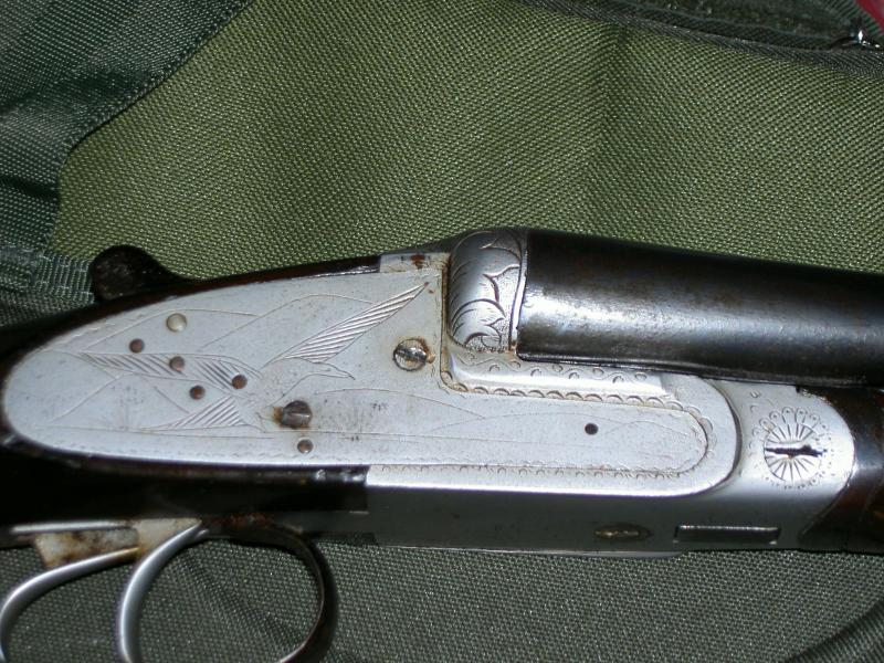

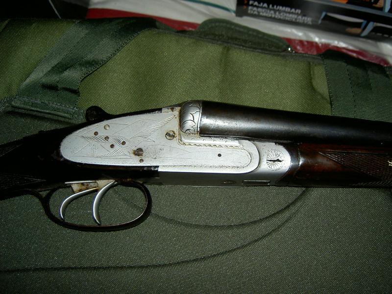

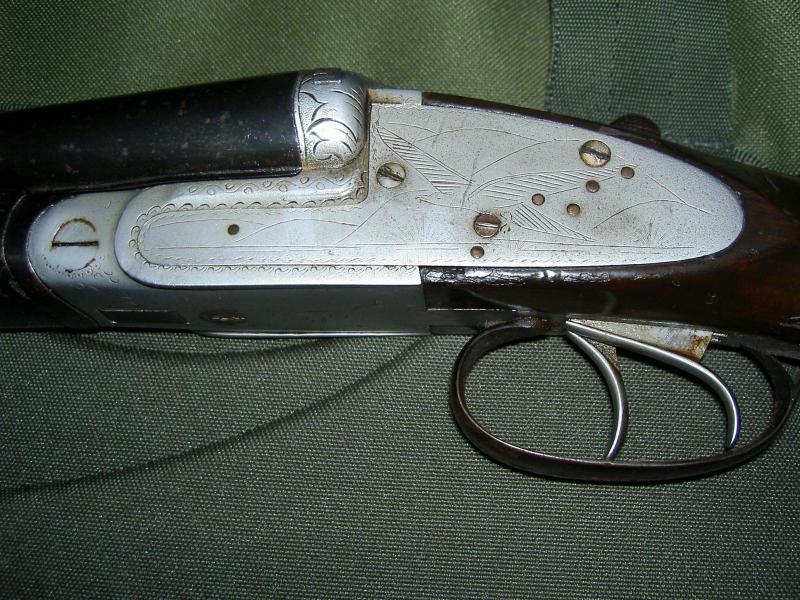

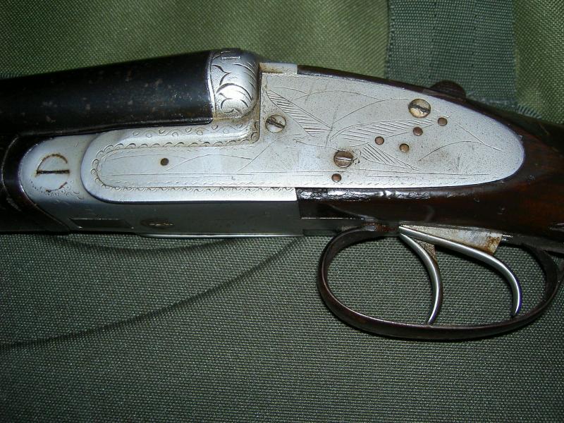

Suelo andar mas por los foros de rifles, pero me han regalado una escopeta "El Gavilán" del 16 en buen estado pero muy descuidada y quisiera desarmar pletinas, disparadores.. para limpiar y aceitar. De yuxtapuestas no tengo ni idea.
Pongo unas fotos por si podeis decirme como actuar o a que respuesta que haya publicada dirigirme.
