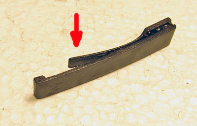

ayer en una batida tuve la suerte de abatir un jabalí con mi santa barbara de cerrojo del 270. tiré dos tiros, y todo bien. al ir a descargar el rifle, tiro del cerrrojo hacia atras, y no me expulsa el cartucho de la recamara, me explico: la uña extractora lo tiene cogido correctamente, y el cerrojo, saca el cartucho del cañón, pero el expulsor pasivo, no hace su trabajo, y el cartucho se queda enganchado al cerrojo. ya en casa, he desmontado el expulsor pasivo, no se aprecia nada roto, no habia nada que limpiar, (el rifle está practicamente nuevo aún), lo he montado, y ha vuelto a expulsar. he aflojado un pelin el tornillo que sujeta la pieza del expulsor al rifle, solo media vuelta, y a vuelto a fallar...............yo tenia al sistema 98 como a uno de los mas fiables, pero curiosamente, he tenido problemas con las armas de corredera, ahora con el cerrojo, y jamas de los jamases ni con mi escopeta fn, ni con mi browning b.a.r. 1, semiautos y en teoria, los que mass deberian fallar. ¿¿alguno me puede asesorar sobre lo que le pasa al expulsor e indicarme una solución?? por cierto, si metes una bala directamente en la recamara, no hay forma de que la coja la uña extractora, asi que siempre la meto en el cargador.......

Comprueba con el cerrojo quitado que el expulsor bascula correctamente y vuelve a su posición gracias al fleje interior del porta-expulsor y que no se quede pegado al armazón al apretarlo con el dedo, por que tenga poca fuerza ese fleje o esté doblado o deformado hacia dentro.
