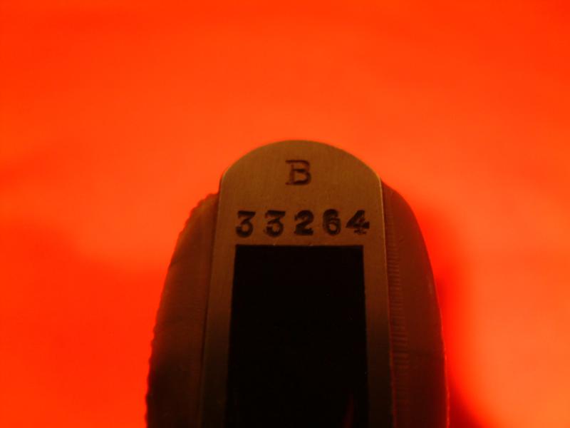

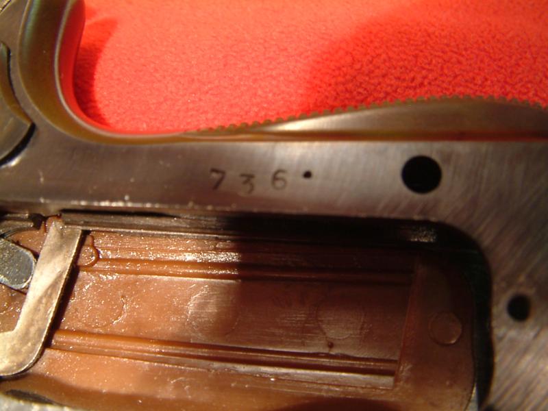

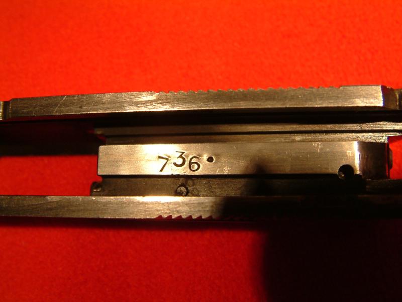

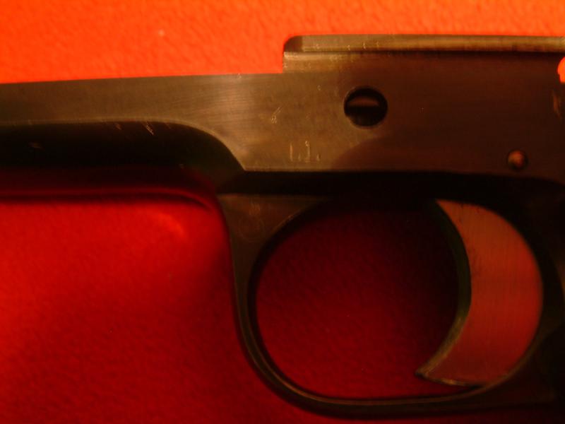

Hola,
No me aclaro con esta pistola.
El armazon posee la letra de año de prueba LL (1940?) y la letra B con el numero 33264.
El armazon es del mismo tipo que esta (fotos proceden de https://www.colecciondepistolas.com) http://www.colecciondepistolas.com/modelo1x2.asp?id=643 pero no lleva anilla fiadora, lleva cachas de plastico (como en la del segundo tipo) y la corredera es de este tipo http://www.colecciondepistolas.com/modelo1x2.asp?id=212 .
La corredera parece haber sido repavonada porque la profundidad de los marcajes no es muy importante.

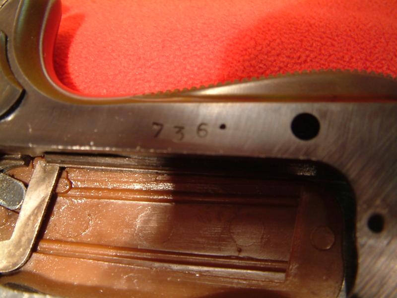

Sobre el armazon lleva el numero 716 igual que en el interior de la corredera.
He leido que los lotes que se fueron a Alemania en los años 40 llevaban una numeracion > 200000 .
Esta pistola fue comprada en Alemania y el armero me dijo que fue construida en los años 80.
Podra darme algun especialista alguna explicacion?

Re: Star modelo B año prueba letra LL
Hola:
Ahí va la primera opinión:
Ese número, si no está rectificado, correspondería a un modelo "A".
Lo que no hay duda es que pasó por el B.O.P.E. en el año 1940, es un punzón que no abunda.
También por esas fechas algunas se recamararon a Prb. con lo que "pasarían" a ser "B".
Unas buenas fotos de ambos laterales ayudarían.

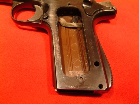

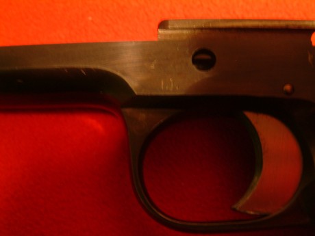

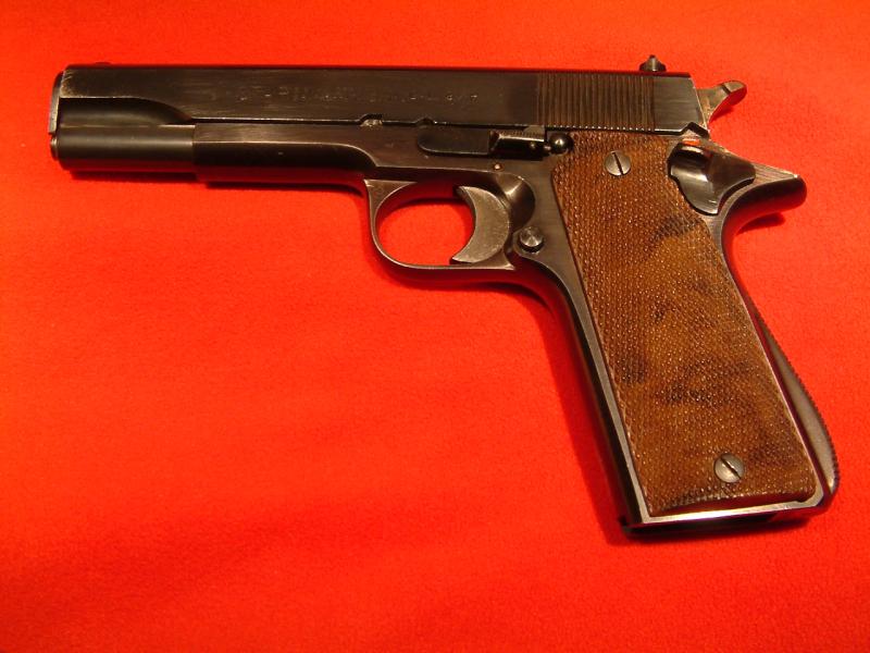

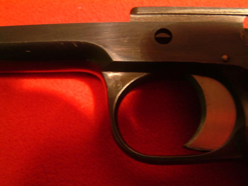

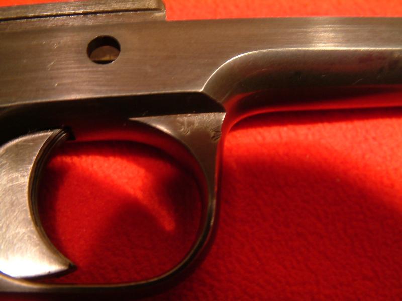

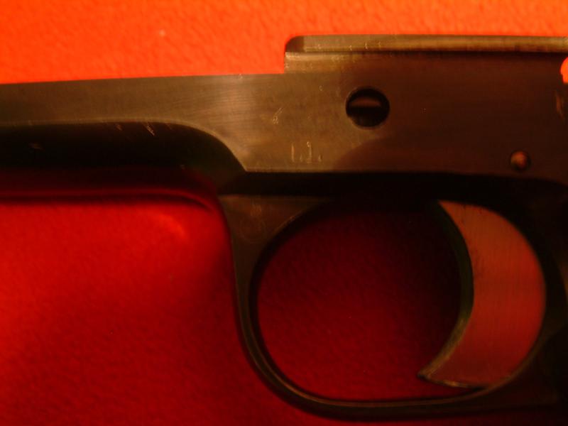

Por adelante, gracias a los que me contestan.

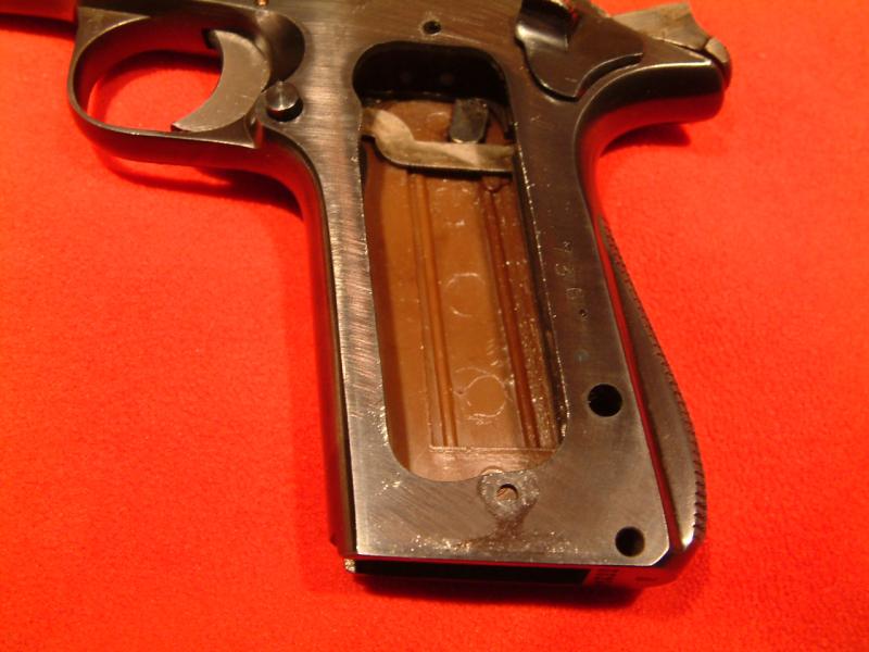

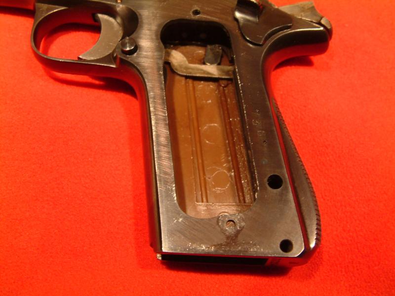

Aqui estan las fotos parte 1

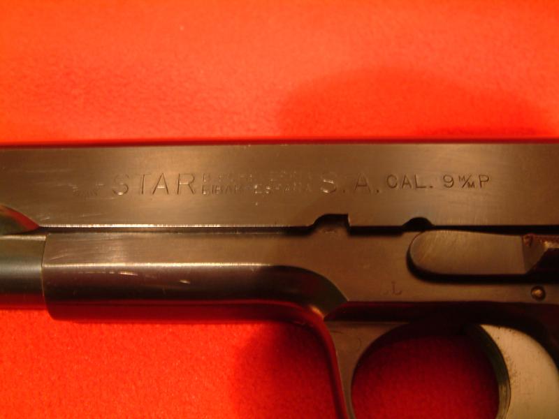

Hola:
A la vista de las fotos, lo único que encuentro fuera de lugar, en mi opinión, es su número.
Me recuerda armas vendidas por Frankonia, con una de sus marcas blancas llamada "SILESIA".
Esperemos otras opiniones más informadas.

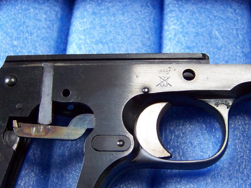

Hola
Pasate por este hilo armas-cortas/acero-benemerito-un-pequeno-homenaje-t900347.html?hilit=acero%20benemerito de esta misma pagina.
En él encontrarás información sobre lo que fué una vez tu pistola
(estos "muñecos" cabreados son por lo que le han hecho a tu arma ).
Esa pistola que tienes en tu poder fué fabricada para la Guardia Civil española al terminar nuestra guerra, lo que puedes comprobar por el número de serie y los restos del marcaje que presenta en el lado derecho del armazón, donde puedes ver (casi adivinar
) lo que aún queda del emblema de la Benemerita en aquellas fechas, compuesto por las letras G y C entrelazadas, con dos fusiles superpuestos a ellas, de los que se puede ver el extremo del cañon de uno por lo menos, y sobre todo esto una corona imperial, de la que tambien se ven unos trazos.

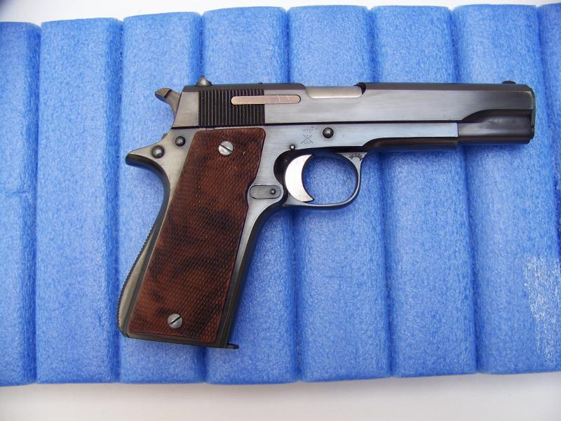

Estas armas fueron entregadas por la Guardia Civil a la fábrica Star como parte del pago por las del modelo BM que las sustituyeron en el servicio, y esta fábrica procedió a repasarlas, borrarles los emblemas a la gran mayoria de ellas, por no decir que a todas, y exportarlas a otros paises como "surplus"
Te pongo una foto de ese marcaje en una de las mias para que puedas comprobarlo mejor. Como puedes ver, esta tambien se comercializó a través de Silesia.
Hola Pacopi,
Tienes toda la razon.
Adivino la parte alta de la corona y la X que va superpuesta.
Ahora en vez de "SILESIA" lleva "SPAIN". Al parecer la letras "SPAIN" cubren un punzon anterior.
Estoy totalmente de acuerdo contigo cuando dices que es una pena que la hayan pulido como lo han hecho; aqui se llama una herejía.
Gracias por el URL que me has comunicado.
Un saludo desde Belgica.
Hola:
"Ahora en vez de "SILESIA" lleva "SPAIN". Al parecer la letras "SPAIN" cubren un punzon anterior."
¿Y no será al revés?
Montelongo escribió:Hola:
En efecto, Montelongo. Cuando salió de España llevaba correctamente troquelado "SPAIN" en la parte delantera derecha del guardamonte, como era obligatorio. Al llegar a Alemania le grabaron encima "Silesia", que como tú comentabas antes era una de las "marcas blancas" de Frankonia.
