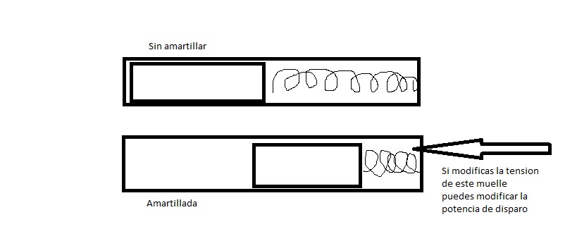

Bueno te contesto a tu pregunta
El muelle que tu hablas queda entre el martillo y el fondo de la carabina. Cuando se amartilla el arma se desplaza el martillo por la zona de la camara. El gatillo engancha al martillo y este comprime el muelle.
Cuando accionas el gatillo el martillo se libera y se desplaza por la fuerza del muelle y golpea la valvula que deja pasar el aire que es el que impulsa el balin.
Si modificas la tension del muelle puedes aumentar y disminuir la potencia de disparo.
Queda un poco chapuzas el dibujo pero creo que te puede servir.

Bueno Elindio, tu que eres mas experto que yo.
Nos hemos acercado a la respuesta en nuestras contestaciones o no¿? XD
- FrecciaRossa
- .300 Win Mag
- Mensajes: 2173
- Registrado: 05 Oct 2007 08:01
Re: Como funciona el muelle de las PCP?
SicariuS escribió:Bueno Elindio, tu que eres mas experto que yo.
Lo has explicado muy correctamente.
Sólo matizar que esto se produce así en las armas con depósito de gran capacidad que se carga para múltiples disparos.
En las armas de PCP monodisparo (las que había que cargar previamente al disparo con un palancazo y que solo almacenaban energía para un disparo) esto no se produce, pero matizo "había" , ya que este sistema ha quedado hoy practicamente en desuso, y sólo se usa en contadas armas de nivel básico (Gamo Compact, por ejemplo).
