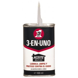

Yo usaba un aceite de marca Alfa (de máquina de coser) y como se me acabó y no encuentro uso tres en uno que viene en una lata pequeña .
Con tres gotas de aceite (yo utilizo el de máquinas de coser), queda perfectamente engrasado el revolver. 10

Yo uso aceite de maquina de coser, que no se bien que es (mi ferretero me lo vende casi a granel).
Del 3 en 1 no me han hablado tan bien, no se si algo corrosivo..., pero la verdad es que nunca lo he usado en ese formato y me imagina que será diferente del 3 en 1 en spray...

Mensajepor Salitre » 02 Oct 2011 18:10
El 3 en 1, según el foro, no es muy recomendable para el pavón. Yo hace muchísimos años que uso el aceite de máquinas de coser. La marca es lo de menos. Es posible que todos sean el mismo con distinta etiqueta.

Mensajepor Orion » 02 Oct 2011 21:09
Compraré aceite de máquina de coser, pero de momento terminaré la lata que tengo. Yo con este de la lata no he notado nada en el pavonado.

Buenas, Yo no tengo aceite de maquinas de coser así que utilizo aceites específicos para armas.
Tengo entendido que el tres en uno no es nada recomendable por incluir algún componente "algo corrosivo o abrasivo", con lo que uso el de armas para cualquier cosa que necesite engrasar en casa.
