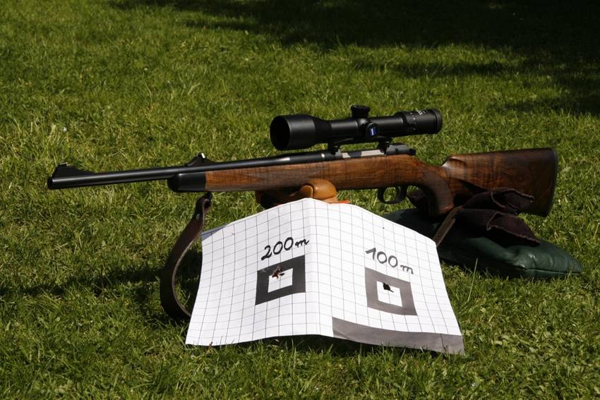

Re: CAÑONES CORTOS
conclusion que no tengo que preocuparme por que sean cortos,y segun esta imagen asi seria la maquina
						- jabaliviejo
 - 505 Gibbs
 - Mensajes: 20537
 - Registrado: 15 Dic 2007 06:01
Re: CAÑONES CORTOS
Buenos disparos.
¿qué bala has tirado ahí?
