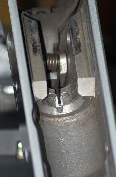

recientemente adquiri una tanfoglio limited del 9pb y he descubierto que el disparador no llega al minimo requerido para competir. todo el mundo busca aligerar el disparador pero yo necesito darle un poco mas de peso, ¿como lo hago?

Mensajepor loqueseaoargo » 22 Sep 2011 19:58
marroyol escribió:Lo mas sencillo que es poner un trozo de vaina o de chapa fina entre el muelle del disparador y el armazón
te refieres a algo asi?
entre el muelle y el armazon he colocado un trocito de plastico blanco que hace que el extremo del muelle se levante 2 o 3 milimetros. poniendo plasticos mas grandes el muelle se elevaba mas, pero la parte trasera del cañon chocaba con el mismo durante el reroceso del carro.

Mensajepor marroyol » 22 Sep 2011 21:38
Efectivamente, con eso ya tiene que haber ganado algo de peso :wink:

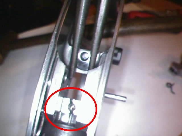

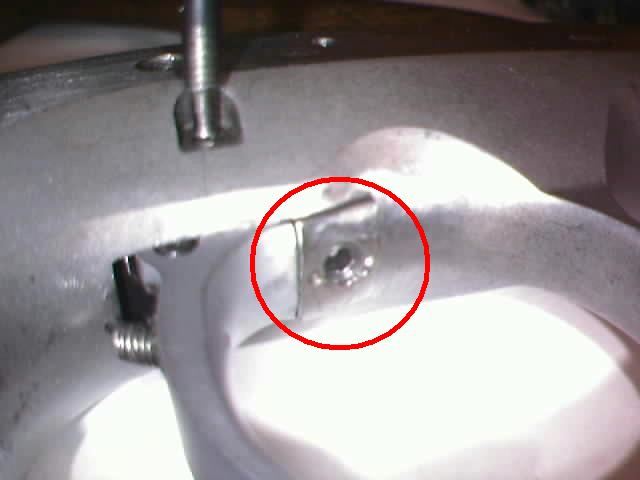

Mensajepor marroyol » 22 Sep 2011 22:31
La mía tiene una pieza ajustada al armazón donde por medio de un tornillo allen se regula la tensión del muelle.
Yo la compré así pero es una operación no muy difícil que un mecánico armero hace en poco tiempo.
Fotos del exterior y del interior.
