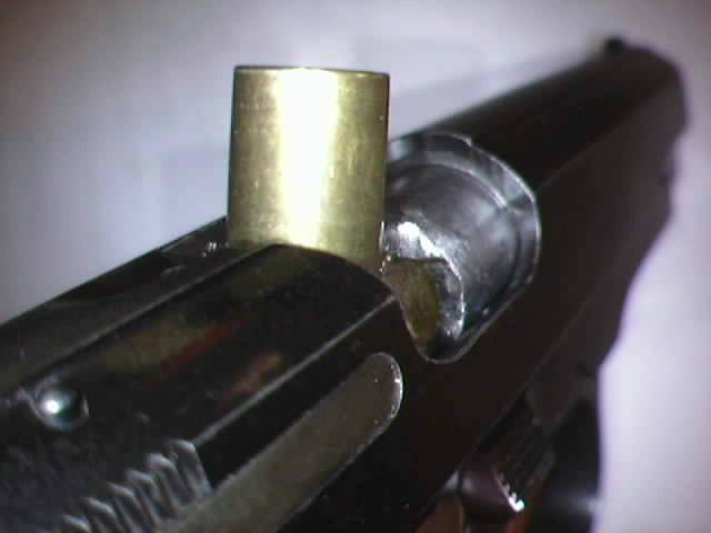

Yo para punta FMJ de 95 gr me va bien con 4,1 gr de Ba9 y LTC de 24,9 disparando con una STAR Super S.
Con 3.9 y 3.7 algunas me hacía chimenea

Marroyol, cuando dices chimenea supongo que quieres decir que algo falla.
Entiendo que la "star super s" es muy parecida, sino igual, a la "star s", si es así, probaremos con tus medidas y pesos.

Chimenea es cuando se queda la vaina pillada por la corredera al expulsarla.
El sistema de acerrojamiento es distinto pero las masas de las correderas son similares, haz unas pruebas con 3.9 en adelante :wink:

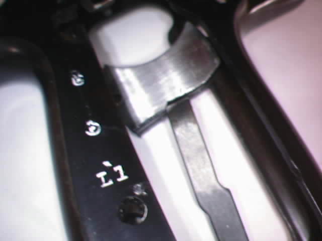

Si la P está dentro de una bombeta en armazón corredera y cañón signfica prueba de armas cortas "pistola", si fuese una R sería "revólver".
Debe aparecer con un asterisco encima (*), normalmente se encuentra en el costado izquierdo encima del disparador y debajo de la palanca de retenida de la corredera, si no está ahí se encuentra debajo de una de las cachas como en esta foto L*1 1966 :wink:

Deacuerdo, entonces la letra que está marcada debajo de la palanca de retenida es la S , por tanto es del año 1948.
