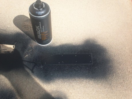

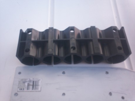

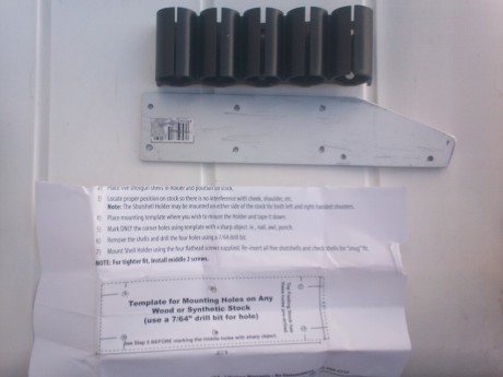

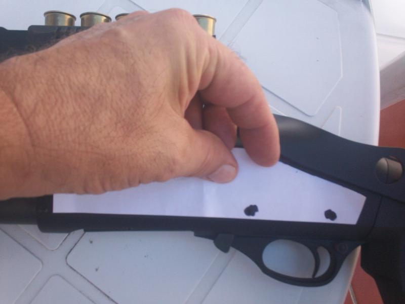

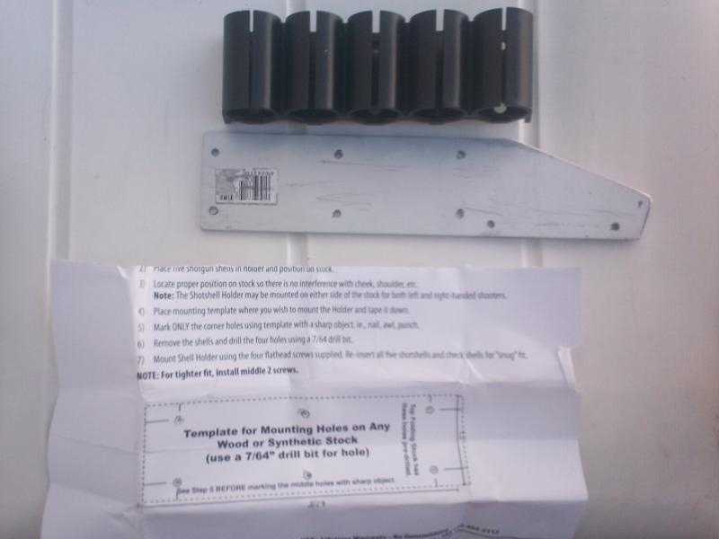

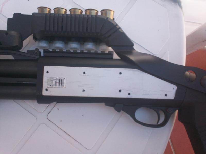

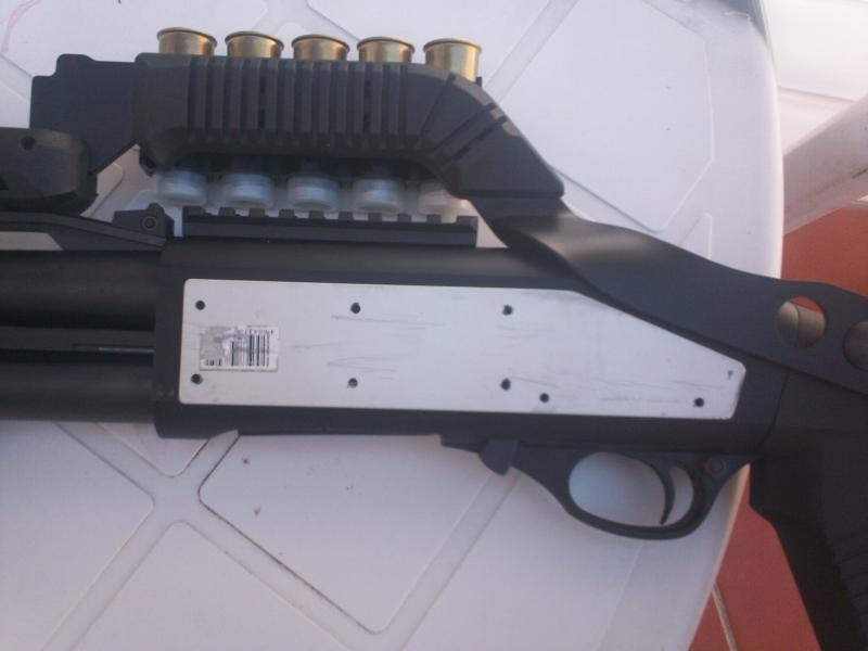

lo he copiado de videos que he visto en youtube sobre la instalacion de portacartuchos tactico en una remington

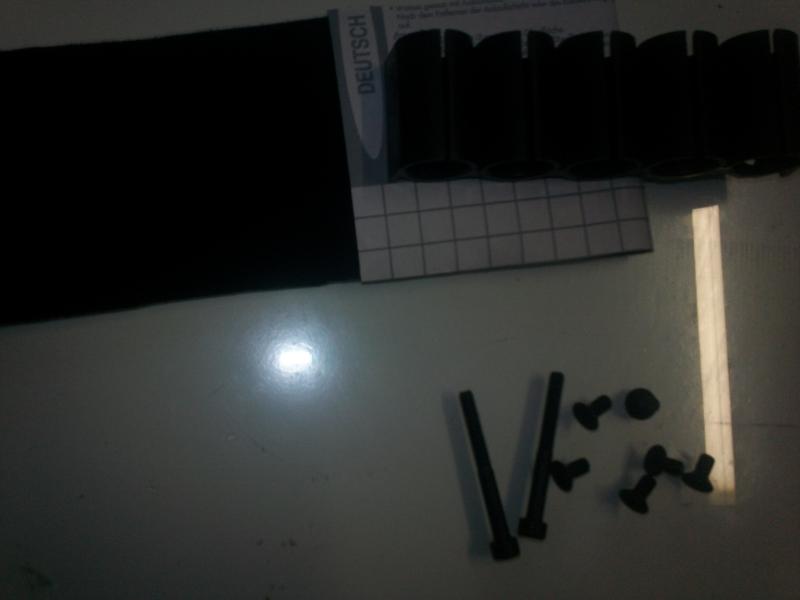

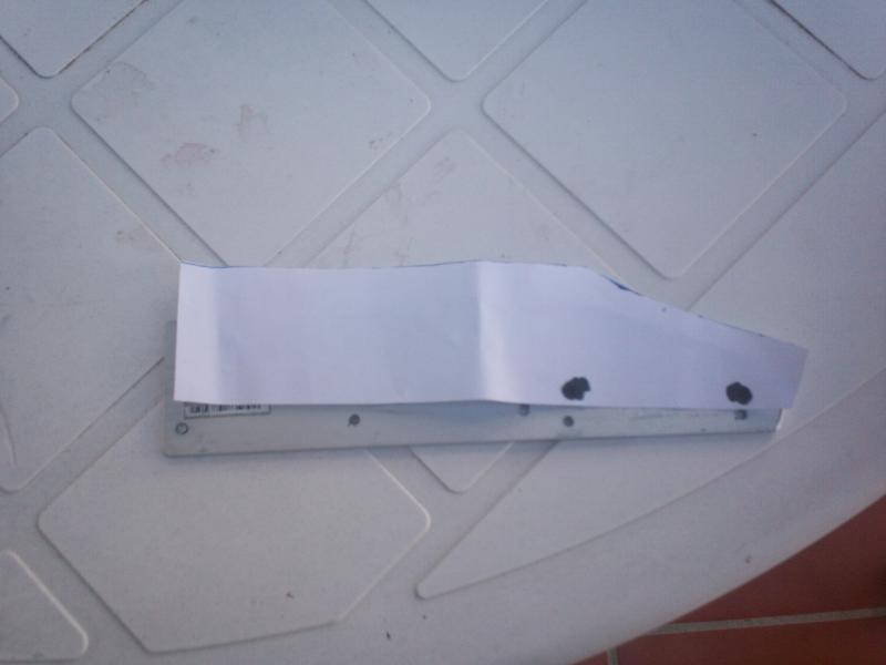

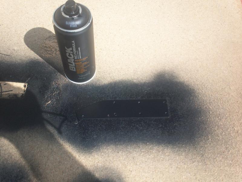

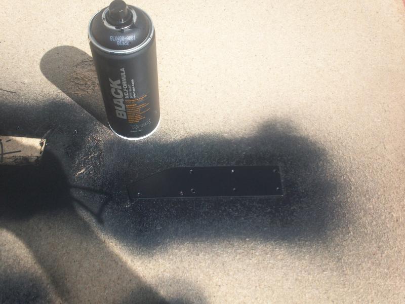

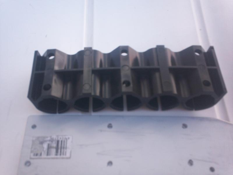

se necesita es una pletina de aluminio yo la he comprado en un almacen de bricolaje mide 1m de larga por 4cm de ancha y 3mm de grosor (las hay de diferentes medidas)me ha costado 7 euros,6 tornillos con cabeza plana de 5mm de ancho por 7mm de largo(para atornillar el portacartuchos a la pletina),2 tornillos con cabeza plana de 5mm de ancho por 4cm de largo (estos sustituyenn a los 2 pasadores y son los que sujetan la pletina al armazon de la escopeta)un trozo de fieltro o en mi caso le he puesto coquilla (cinta de frigoristas) para no arañar el armazon y un poco de pintura negra ya que el color del aluminio no pega con el negro de la escopeta.Para hacer los taladros de los pasadores he utilizado como plantilla un folio,lo de cortado para darle la forma del armazon,despues lo he puesto encima bien centrado y con un rotulador haciendo un poco de fuerza se han marcado los pasadores ya que en el centro estan un poco haguecados,el portacartuchos viene con una plantilla para hacer los agujeros,a continuacion taladramos la pletina con una broca de 4.5mm,yo los he hecho un poco mas pequeños,en estos dias segun vaya progresando ya iere explicando y poniendo fotos,de momento os pongo estas,ademas os pongo el enlace de ebay donde lo he comprado,sale en 22 euros

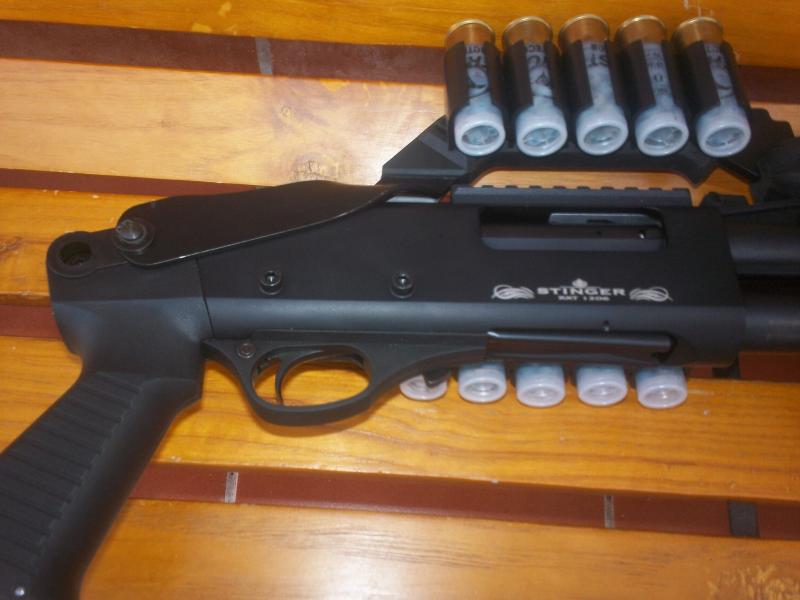

Mensajepor clibre44 » 12 Sep 2011 12:56
mas fotos

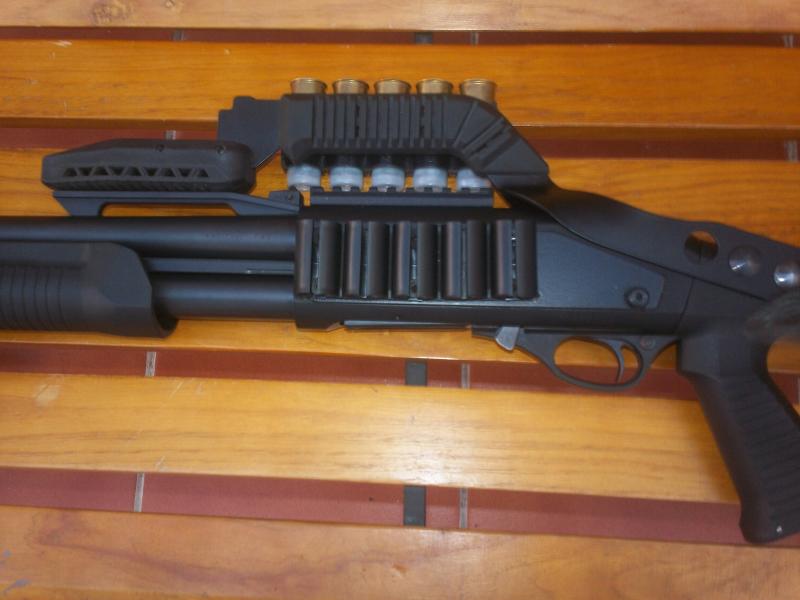

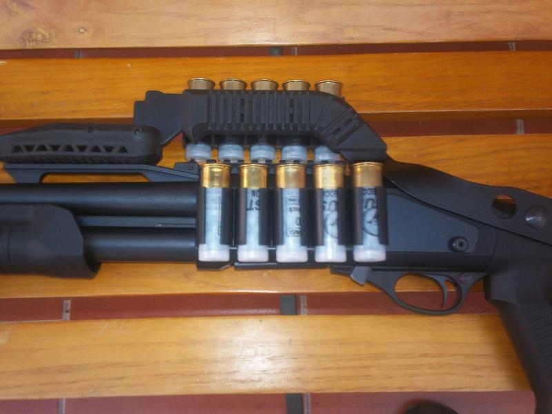

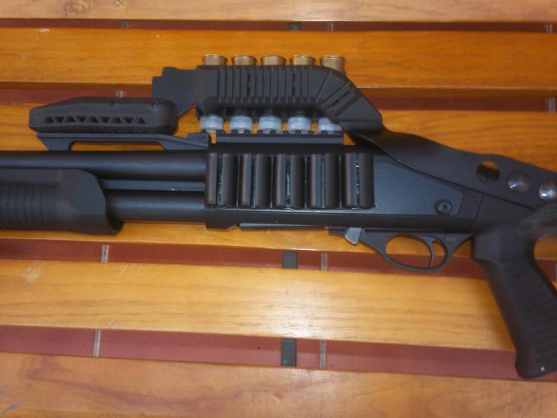

bueno pues ya esta terminado,los tornillos que sustituyen a los pasadores los he puesto de 4.5cm de largo intercalando una arandela de goma para no arañar el armazon,la coquilla la he sustiuido por terciopelo negro adhesivo,lo venden por metros en tiendas de bricolaje

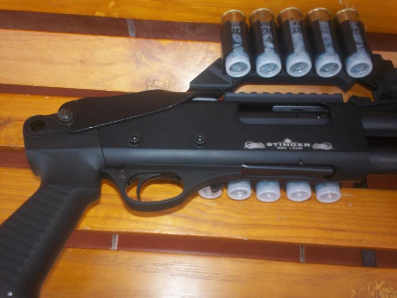

Mensajepor clibre44 » 14 Sep 2011 17:53
mas fotos,se le pueden poner otro tipo de tornillos eso ya a gusto del consumidor
