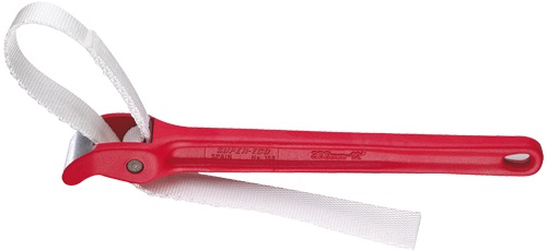

El soplete lo mas lejos mejor, yo lo que haria es descargar bien un bote de unbuen aflojatodo en la parte del tapon lo mas pegado9 a la madera y despues con una llave de este tipo sale sin problemas, seguro y sin deteriorar el tapon, aqui te dejo el enlace de la llave con este tipo de llaves no dejas marca en las piezas por mucha fuerza que hagas.
https://www.rothenberger.es/ES/ficha_pro ... 12&id=6008
Por cierto se llama llave de correa y es de la marca super ego en cualquier ferreteria la puedes encontrar.
PD. despues de cazar la escopeta has de limpiar y engrasar :D :D
